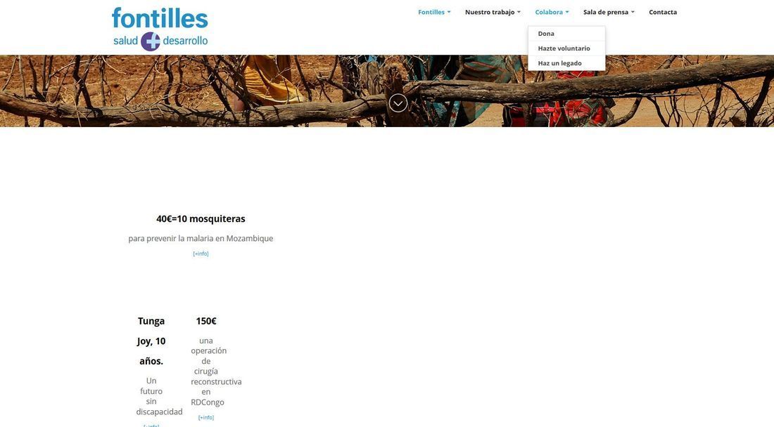

Hola, no ha resultado. Se han anidado los tres servicios y las fotos han desaparecido.
Adjunto imagen de cómo ha quedado.

Prominent Member
He hecho el cambio pero la segunda foto sale pequeñita y todo anidado, dentro del primer recuadro y en vertical http://fontille-cp54.webjoomla.es/administrator/index.php?option=com_modules&view=module&layout=edit&id=90

He hecho lo que me indicas pero ahora no veo la imagen de portada.
No puedo acceder al inicio. Creo que es porque he cambiado la posición "Position & Responsive Configuration" en el layout de la plantilla de onepage a default, pero si vuelvo a cambiar lo que no veo es el resto del menú!! 🙁

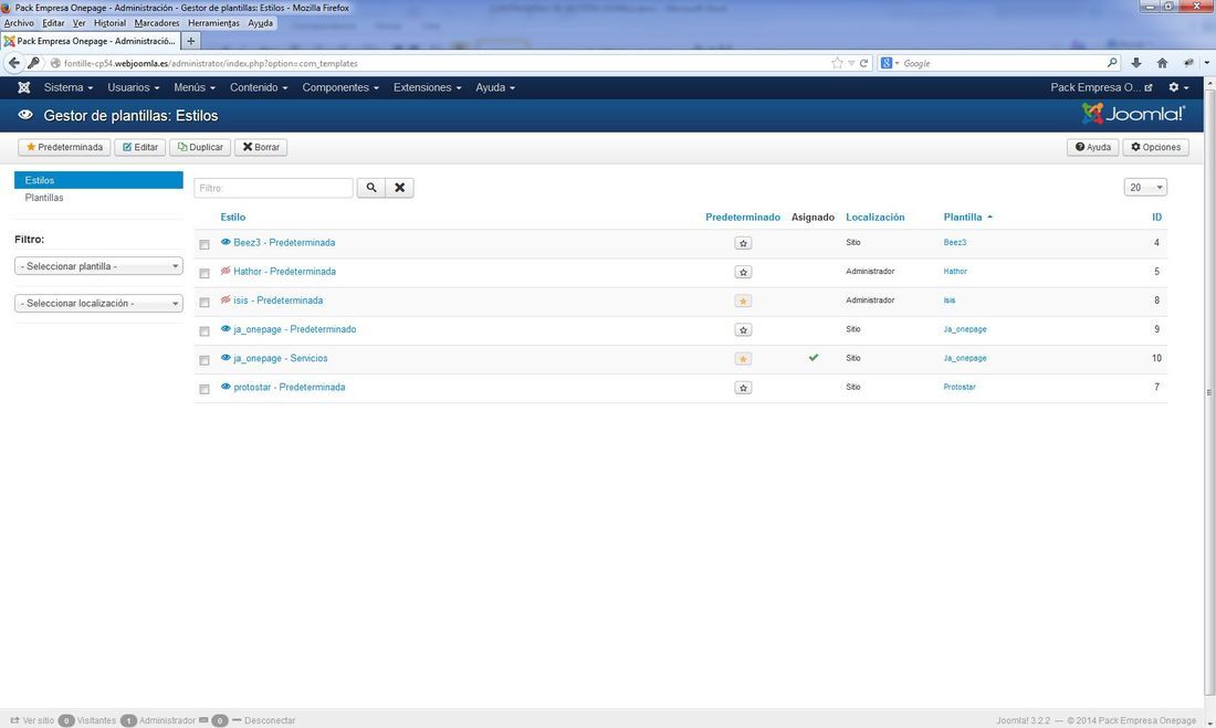

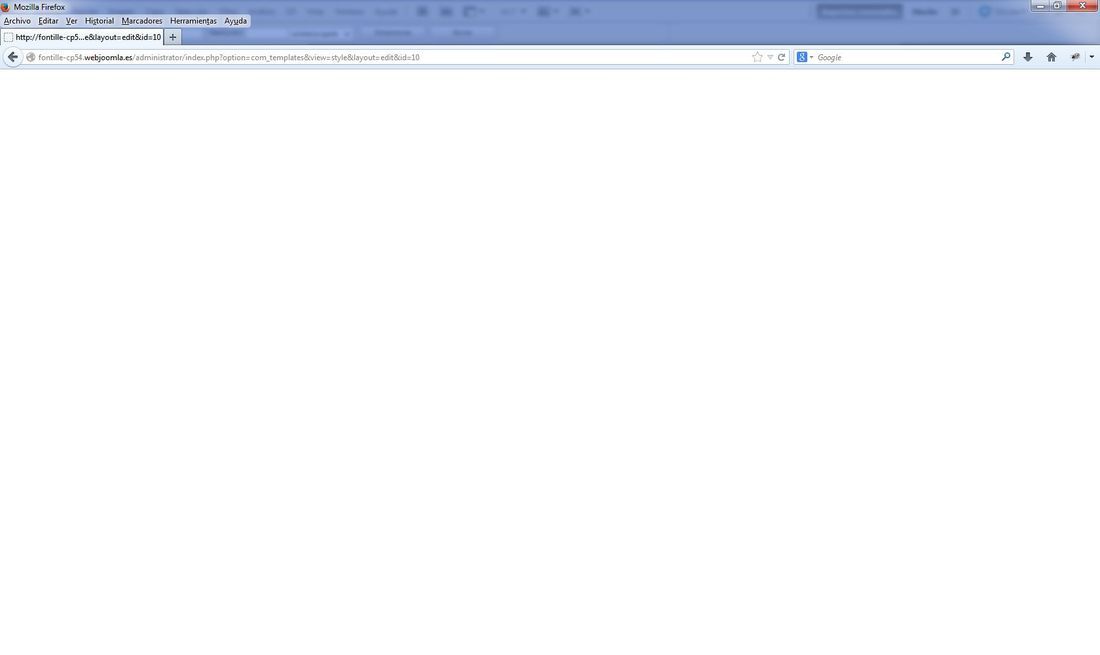

Envíanos captura de pantalla de lo que visualizas en el gestor de plantillas de la administración de Joomla!.
Respondido : 07/02/2014 11:56 am
Respuestas: 563
Prominent Member
eso es lo que veo en el gestor y cuando le doy a la plantilla, vacío
