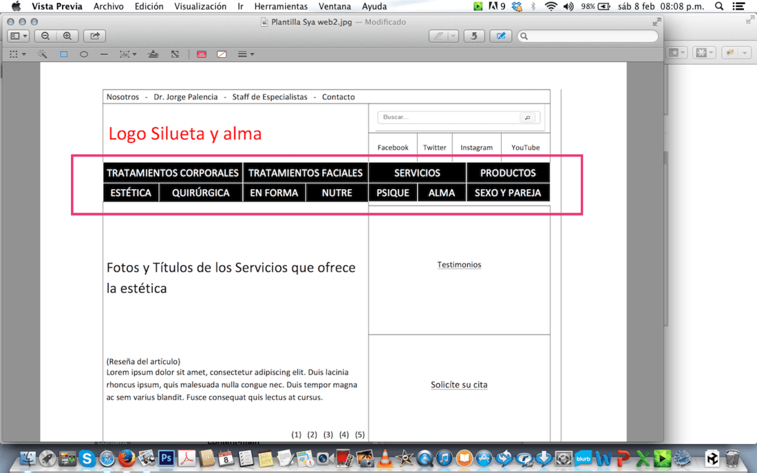

Hola. Quiero hacer que mi menú se muestre en dos filas.

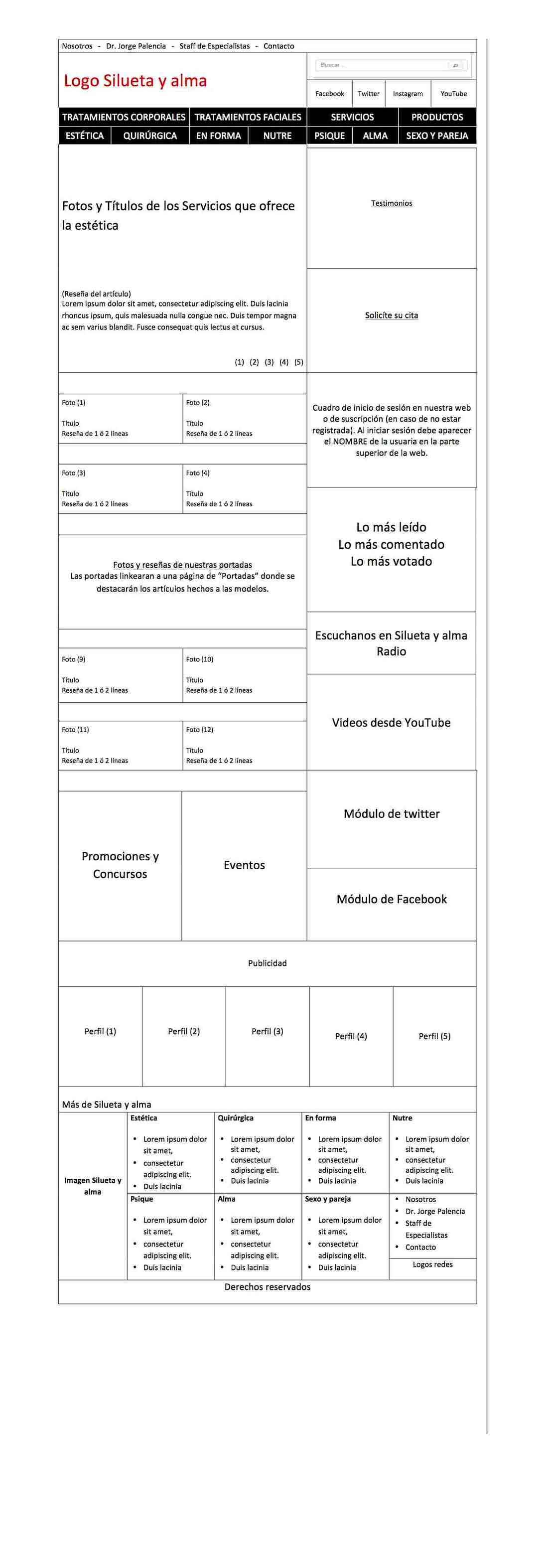

He armado un esbozo de como quiero que quede mi web con la plantilla University (no encontré otra que se adaptara más a mi idea).

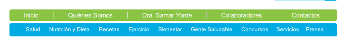

Adjunto el esbozo de la web y algunos ejemplos de la doble fila de menú como quiero que se muestre la mía. Este es un ejemplo: www.soysaludable.com
Por favor indiquenme qué debo hacer para agregar la doble fila de menú.

En este primer ejemplo se trata de 2 menús independientes, colocados uno debajo del otro y con enlaces diferentes, es decir, los menús de arriba no condicionan lo que se mostrará en los menús de abajo, no están relacionados.
Tu idea no podemos evaluarla porque las capturas que adjuntas tienen muy mala calidad, están reducidas y no se perciben.
- No las incrustes en archivos .doc de Word o similares, ni en PDFs.
- No las reduzcas de tamaño.

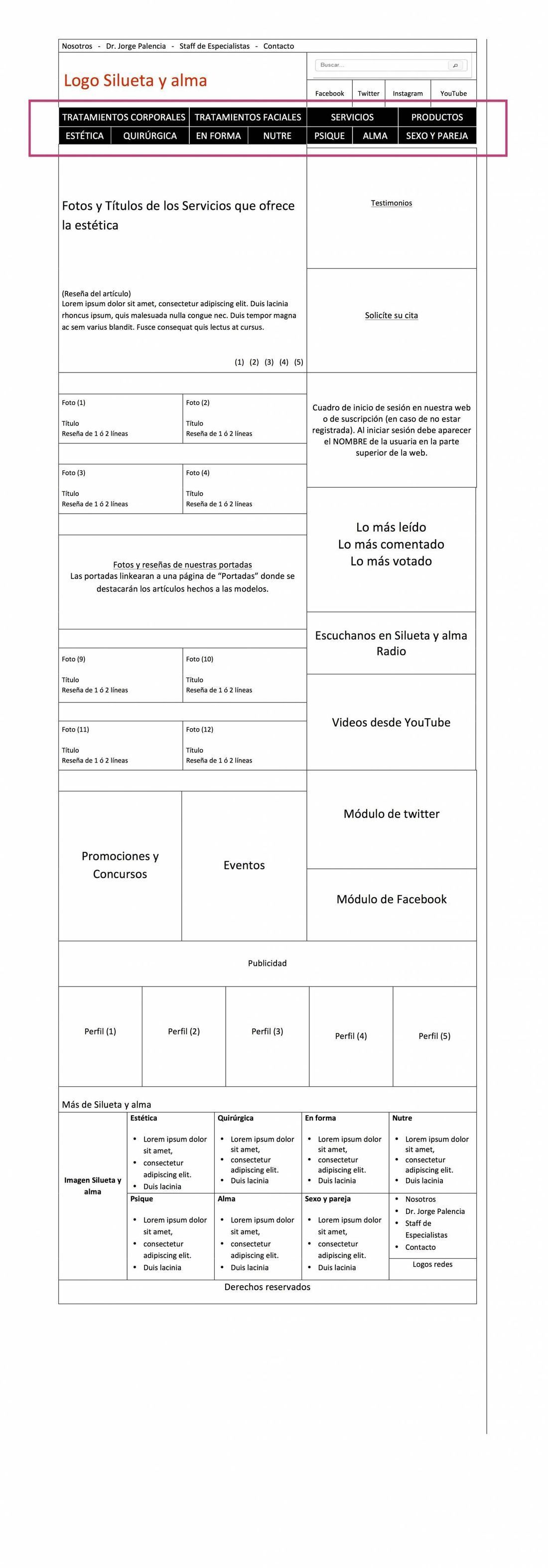

Gracias Luis. Ya he dejado la imagen sin reducir de calidad. Espero que pueda verse bien.
Creo que has captado bien la idea acerca del menú de doble fila. Eso es exactamente lo que quiero.

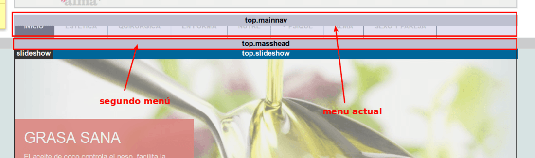

Tendrías que evaluar el aprovechar la posición que te marco en la captura para el segundo menú, teniendo en cuenta que el primer menú ocupa una posición nativa que no puedes modificar a menos que toques código de la plantilla.

Hola Jorge,
Para el menú actual, entiendo que de momento se mantiene la misma estética, es decir, se queda como está, de lo contrario tendrías que eliminar esa llamada al menú (no es una posición manejada por el usuario) en la plantilla para que no se muestre el menú nativo de la plantilla y en su lugar crear una posición "nueva", instalar un módulo para menús y publicarlo en ese posición y que cargue el actual "mainmenu".
Para el segundo menú la misma cuestión, pero aprovechando la posición existente marcada en la captura anterior, y con extensiones como http://extensions.joomla.org/extensions/structure-a-navigation/menu-systems/accordion-menus/21961 podrías utilizar un menú horizontal y mostrarlo en esa posición.
Naturalmente los ítems de menú que muestre ese segundo menú los tendrías que crear primero desde el Gestor de Menú creando un "Menu Secundario" (por ejemplo) y los elementos apuntando a los contenidos correspondientes y desde el módulo llamar a ese "menusecundario".
