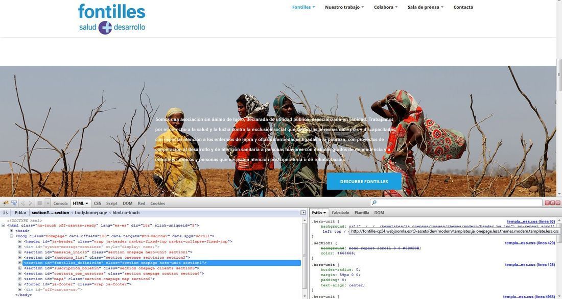

Estoy intentando cambiar la foto del módulo "Fontilles definiciaón" que es un duplicado de "Mensaje inicio". He visualizado el vídeo pero tengo una duda. Cuando habla de modificar la ruta recomienda consultar el Firebug y da la dirección "Carpeta css/theme/template.css" pero si yo hago caso al Firebug la ruta que me da es: http://fontille-cp54.webjoomla.es/t3-assets/dev/modern/templates.ja_onepage.less.themes.modern.template.less.css
¿a cuál tengo que hacer caso?

Adjunto la ruta exacta...
http://fontille-cp54.webjoomla.es/index.php?option=com_content&view=featured&Itemid=101
Ahí verás que hay un módulo duplicado:
Está "Mensaje inicio" y "Fontilles definición" (con la misma foto) . Dupliqué el primero porque me gustaba ese módulo para otra entrada pero quiero poner una foto que mantenga la anchura pero menos alta. El problema surge cuando voy a modificar la image. Siguiendo los tutoriales de onepage me dice que tengo que ir a ruta .css/theme/template.css para cambiar la ruta y poner el nombre actual de la foto. Pero cuando utilizao el firebug me da otra ruta: fontille-cp54.webjoomla.es/t3-assets/dev/modern/templates.ja_onepage.less.themes.modern.template.less.css y mi duda es dónde tengo que ir. qué template tengo que modificar.
Respondido : 31/01/2014 10:43 am

El archivo es templates/ja_onepage/css/themes/modern/template.css :
.hero-unit {
  background: url(../../../images/themes/modern/header_bg.jpg) no-repeat left top;
  background-size: cover;
Respondido : 31/01/2014 11:00 am

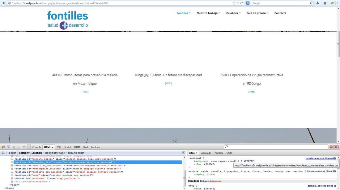

ok, pero para otras modificaciones que quiero hacer como por ejemplo en el módulo: "shopping list" cómo puedo averiguar con el Firebug a qué template tengo que ir para hacerlas. ¿Siempre es el mismo? porque a mí siempre me indica las plantilla .less.
Por favor, necesito saberlo para avanzar. Gracias!!

Hola Angelica,
Puede que tengas el modo desarrollo activado en la plantilla. Accede al gestor de plantillas, edita la plantilla Onepage, y cambia en la pestaña General el valor Development Mode de si a no. Luego procede desde la administración de Joomla! a limpiar la cache normal y la expirada.
