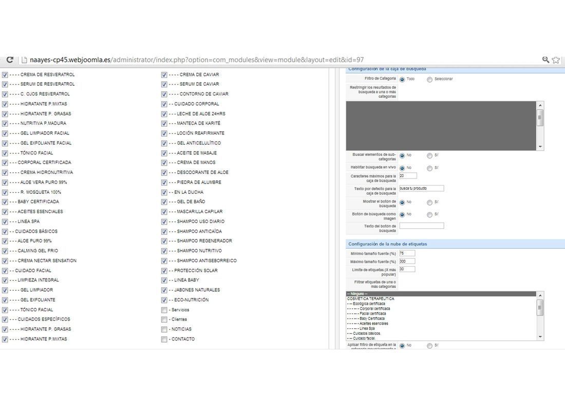

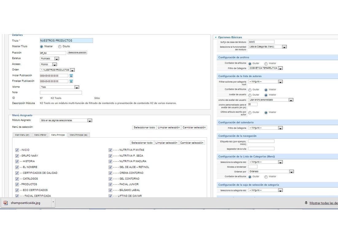

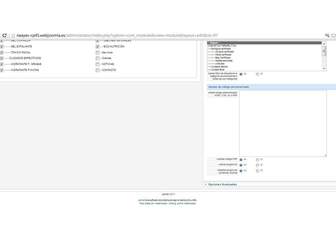

Conscientemente, el único cambio que hice fue dentro de "configuración de la caja de búsqueda". En lugar de seleccionar todo, seleccioné solo las categorías y quité la selección de las subcategorías. Esto lo hice porque lo que quería cargar en concreto en este modulo era que en el front solo me aparecieran las categorías y no las sub. En fin, que aunque creo que no era el lugar correcto para hacer esto, fué el único cambio que hice en ese momento y después, viendo el error que me producían los cambios, lo dejé como estaba antes.
Te adjunto imágenes de como está ahora la configuración.

He probado a realizar una configuración del módulo K2 Tootls similar a la tuya y me funciona correctamente.
Es posible que el problema esté en que tienes demasiadas categorías pero me parecería muy extraño que esto llegase al límite de memoria.
Prueba a aplicar algunos cambios en los distintos parámetros del apartado Configuración de la Lista de Categorías (Menú) para ver si el problema se soluciona.
