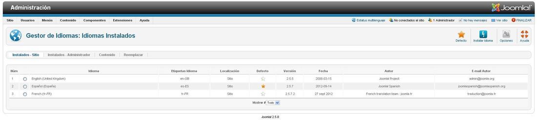

1º He instalado el idioma francés.

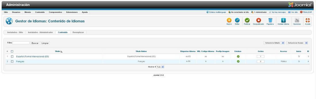

2º He añadido el francés a la pestaña "Contenido" del gestor de idiomas.

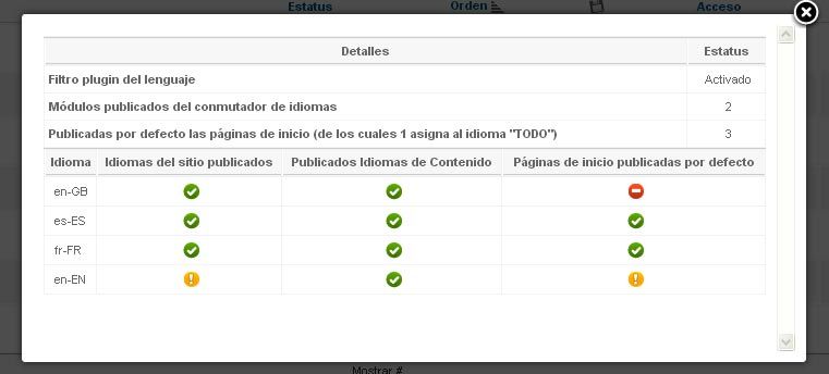

1.- He quitado el idioma inglés de "Contenido". Después lo he vuelto a añadir aunque con otros tags porque no me dejaba (siguiendo los pasos anteriores y asignando todo lo que corresponde de módulos y menús). Este último también lo he vuelto a eliminar y ahora ambos me salen cuando clico en status multilenguaje
2.- He cambiado de posición el módulo "Cambiar de idioma" del position-4 a left.
3.- He instalado la última versión joomla previa copia de seguridad.
4.- El estatus multilenguaje dice que hay un idioma asignado a todo. Es el item de inicio del menú principal pero con este menú no sé que tengo que hacer, si despublicarlo, reasignar el item inicio (que no me deja)...
