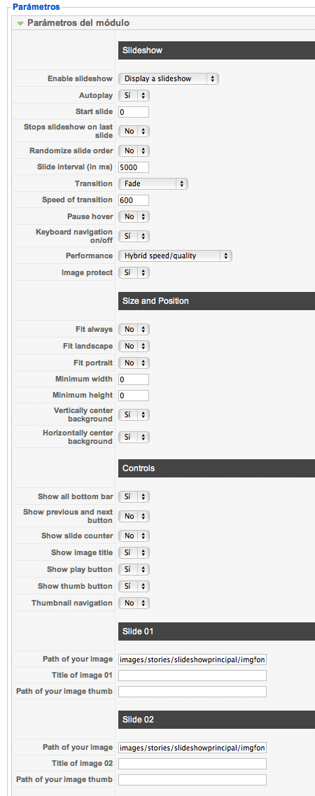

Lo más probable es que no tengas correctamente configurado el módulo supersized3. Te adjunto una captura de pantalla donde puedes ver una configuración como la que viene por defecto en el pack. Compara los parámetros con los que estés usando en tu módulo.
Recuerda que en los parámetros Path of your image debes indicar el directorio y nombre de la imagen, que debe de existir en la web.
Si se sigue sin funcionar envía una captura de pantalla de tu configuración.

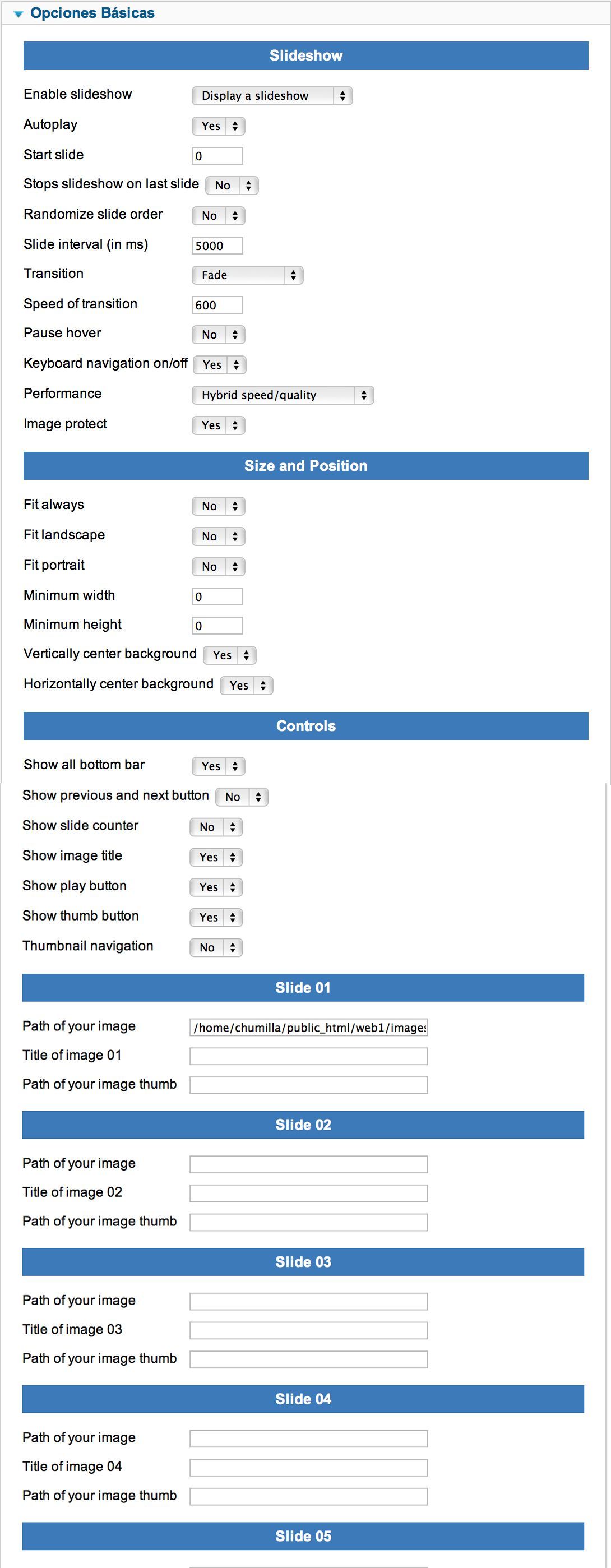

Hola Pablo, muchas gracias, pero ese no debe ser el problema, pues lo tengo exactamente igual que lo que tu me comentas. De todas formas te pongo una captura, tal y como me pides.
Sabes qué puede ser?

Hola Juan Manuel,
La ruta de la imagen no es correcta, puesto que se queda intentado cargar:
 http://chumilla-cp58.webjoomla.es/web1//home/chumilla/public_html/web1/images/slideshowprincipal/ojovericar_pruebaweb.jpg

El problema es que estás indicando la ruta absoluta de la imagen en el servidor, y lo que realmente debes indicar en el campo Path of your image es la ruta relativa a la web.
Es decir, en el campo Path of your image, en lugar del valor /home/chumilla/public_html/web1/images/slideshowprincipal/ojovericar_pruebaweb.jpg debes de poner images/slideshowprincipal/ojoverical_purebaweb.jpg
De esta forma te debería de funcionar.
