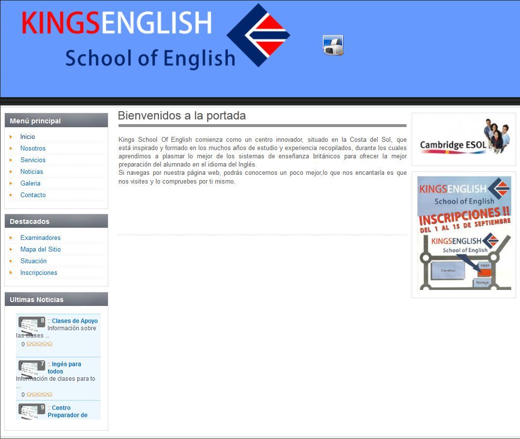

Me ha gustado un módulo para mostrar noticias en srcrool para la página principal pero no conozco el nombre del mismo ni he podido descargarlo, adjunto imagen por si lo conoce alguien que me informe.

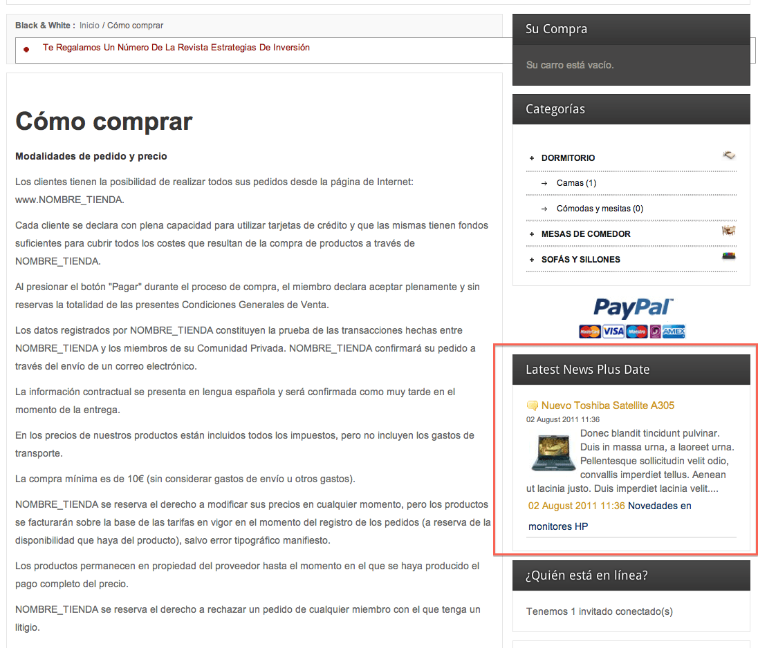

He descargado el módulo, que por cierto, es de TemplatePlazza y lo he instalado en un Pack Tienda Black & White de Webempresa y ha funcionado a la primera perfectamente.
- http://www.templateplazza.com/items/view/22/latestnews-latest-news-module-with-thumbnail-and-date
¿Cual es el problema que presenta en tu caso?. Facilitanos alguna captura de que errores tiene y de la configuración del mismo desde el Gestor de Módulos.

Buenos dias, adjunto captura de pantalla de la pagina principal de prueba donde se observa el error, también lo podreis comprobar por vosotros mismos accediendo al enlace:
He modificado el aspecto unicamente en la configuración del módulo.

Por la incompatibilidad que tiene el módulo comentado con el módulo fisheye_menu_camp26 situado en la posición user4 de mi plantilla. He probado con mostrar el de ultimas noticias unicamente en la principal y fisheye_menu_camp26 en el resto del sitio. De esta manera activado al previsualizar la web aparece todo correcto: el módulo de noticias se muestra perfectamente pero cuando navego por mi web y vuelvo a la página principal donde muestro en la posición left mis ultimas noticias el scrool aparece desbordado y dependiendo del navegador no funcionan correctamente dichos módulos en conjunto.

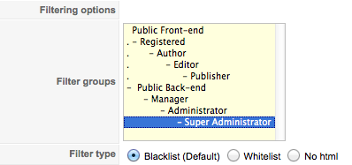

Creo que es un problema de los filtros, en Joomla 1.5.x, primer cambia tu editor a ninguno desde la configuración global => sitio => Editor Por defecto WYSWYG , luego desde el menú de contenido => gestor de artículos => boton superior de parámetros, asegúrate de tener configurado como la imagen adjunta.
