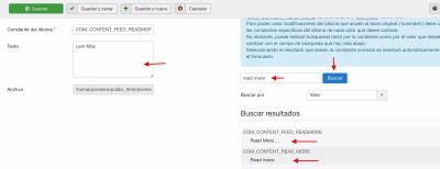

.- Accede a Idiomas -> Modificaciones.
.- selecciona English ( sitio ) y pulsa en nuevo
screenshot mary52.webempresa.eu 2020.12.18 13 57 34
.- En buscar añades " Read More " y en modificas todas las cadenas de texto con ese resultado:

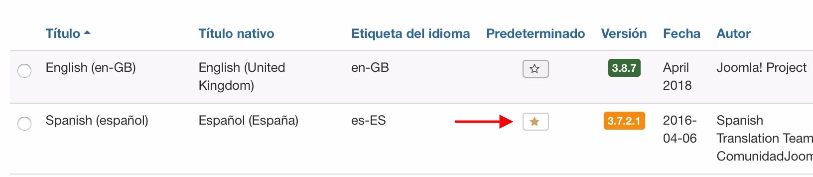

A continuación me indicas 'selecciona el idioma Español como predeterminado'
Lo tienes en Extensiones -> Idiomas -> Instalado.
Captura de pantalla 2020 12 18 a las 16.22.39
 Selecciona en el icono de la estrella paar dejar el Idioma Español como predeterminado:
screenshot nimbus capture 2020.12.18 16 24 42
Para modificar el Idioma del administrador,  en al misma página en el desplegable superior, seleccionas " administrador " realizas los mismos pasos que antes seleccioando la estrella de predeterminado en el idioma " Español "
screenshot nimbus capture 2020.12.18 16 38 43
Para las modificaciones de las cadenas de texto:
.- En la misma página selecciona modificaciones  y en filtro elijes el Idioma " English ( Sitio )
Captura de pantalla 2020 12 18 a las 16.42.21
Pulsas en el botón superior " Nuevo "
.- En al celda " Buscar " añades " read more " y mostrará todas las cadenas de texto donde se encuentra ese texto para poderlo modificar
screenshot nimbus capture 2020.12.18 16 46 54
Tienes que modificar todas las cadenas donde veas ese texto.

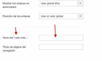

También puedes modificarlo en los artículos.
.- Editas el artículo y en la pestaña Opciones puedes indicarle el texto del botón Leer Más
screenshot nimbus capture 2020.12.18 16 52 42
