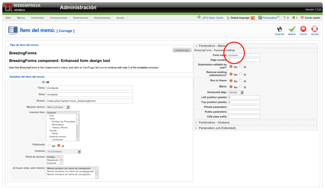

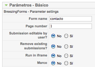

Hola Beatriz
Tal como te comentó David anteriormente, al crear el item de menú tipo breezinforms, debes especificar un nombre de formulario, tal como aparece en la siguiente imagen, el nombre de formulario para este ejemplo es "contacto"

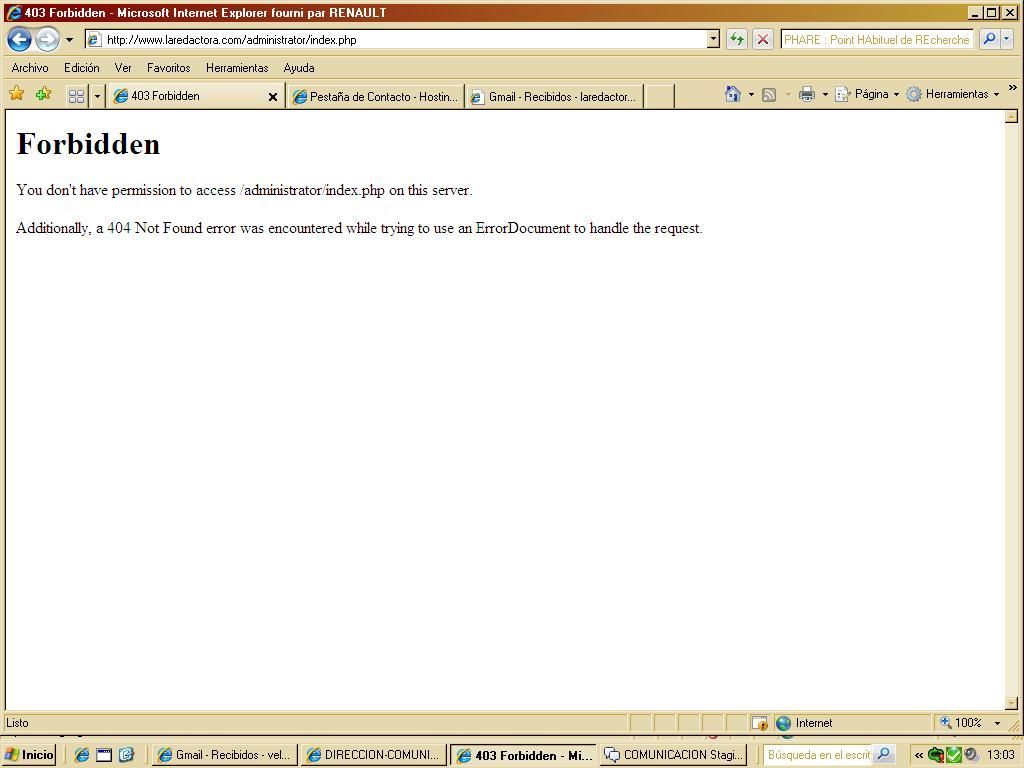

Respuestas: 38
Éste es el mensaje que me sale cuando intento cambiar lo de Contacto con mis datos de laredactora, es decir, poner el mail, la dirección, etc...desde admin-componentes-breezingforms-admin formularios-contacto...una vez que doy a guardar, me sale la siguiente página que adjunto el pantallazo...
Respondido : 09/06/2011 11:08 am
David Noguera
Respuestas: 4433
Hola Beatriz,
eso es debido a que la nueva versión de Breezing Forms provoca que el Firewall de aplicaciones genere un error 403 Forbiden. Envía un ticket de soporte indicando la URL de este hilo y el problema que tienes con Breezing Forms y el error 403 Forbiden y te lo arreglaremos en un momento..
