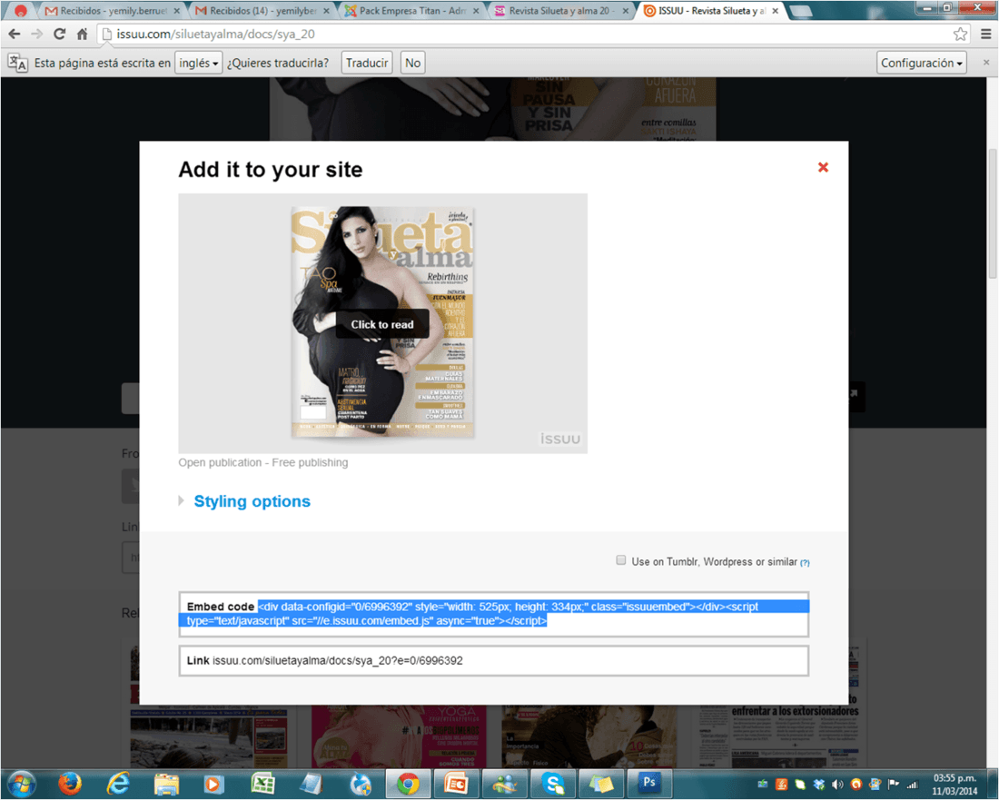

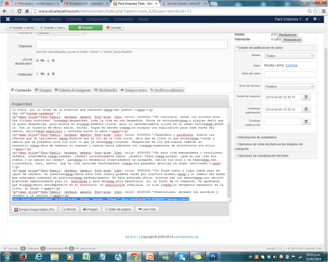

Algo extraño pasa al momento de insertar un código html de Issuu en los ítems de la página.

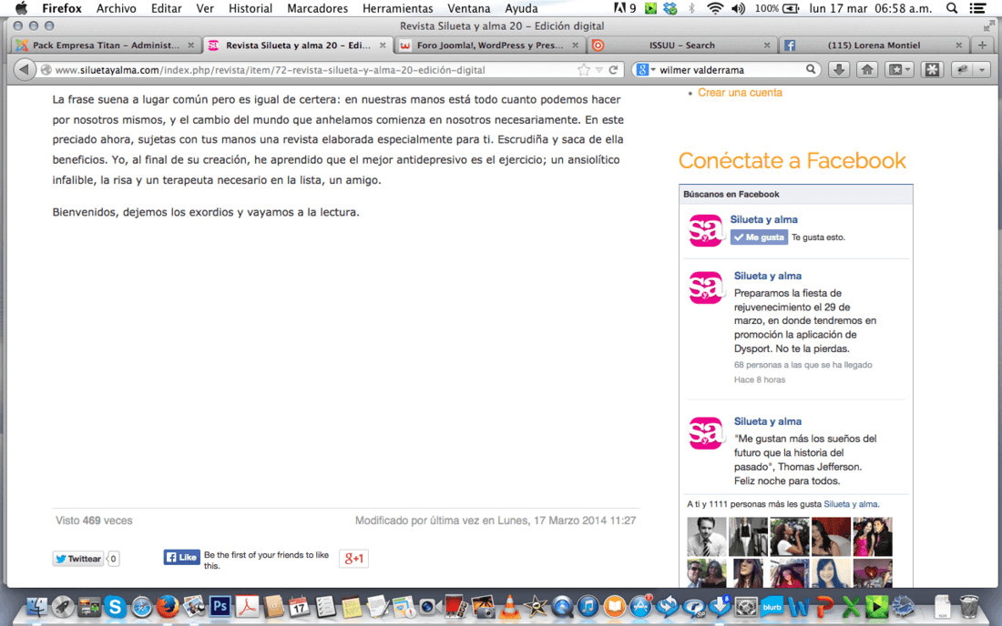

Al abrir un ítem realizado hace un par de días, no me muestra el recuadro para visualizar la publicación en Issuu, cosa que no ocurría cuando se redactó el artículo. (Imágen 1)

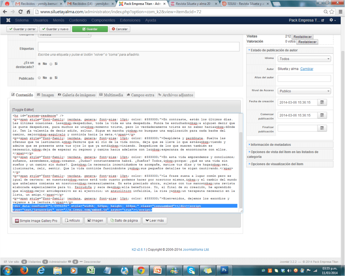

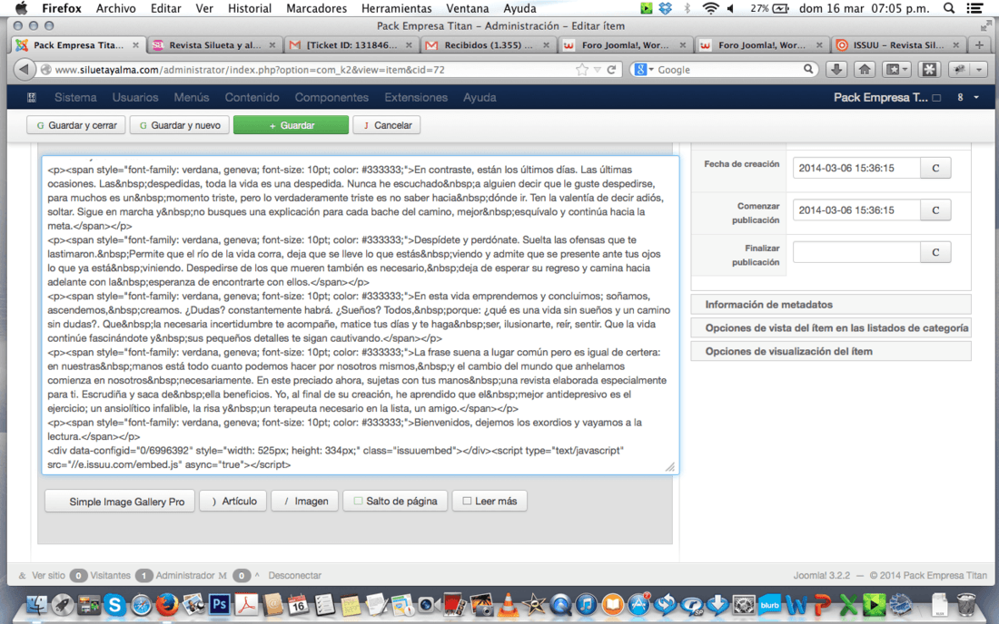

Me dirigí al Toggle Editor y me muestra un link más corto del que había colocado al momento de crear el ítem. (Imagen 2)

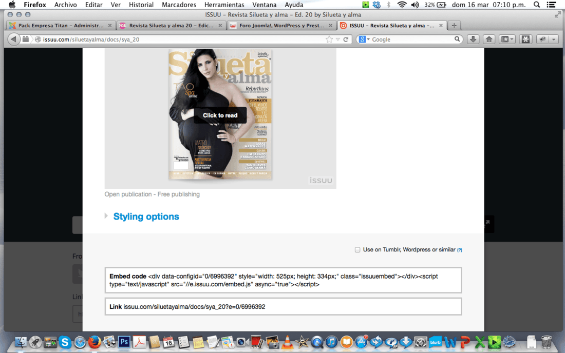

Voy de nuevo hacia la publicación en Issuu y copio el código que me da. (Imagen 3)

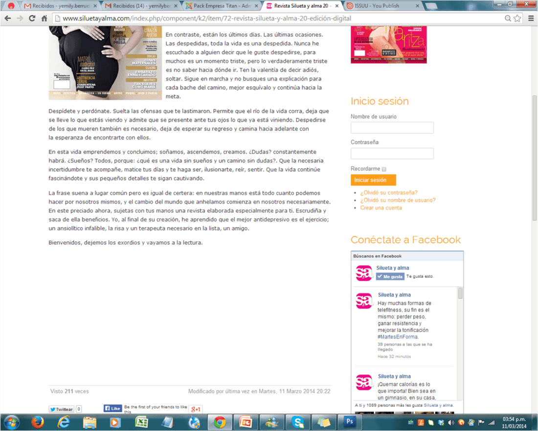

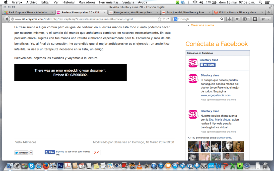

Pego en el artículo el html copiado. Se puede notar que es más largo que el anterior. (Imagen 4)

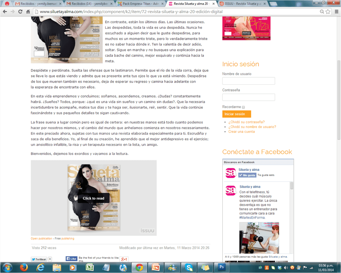

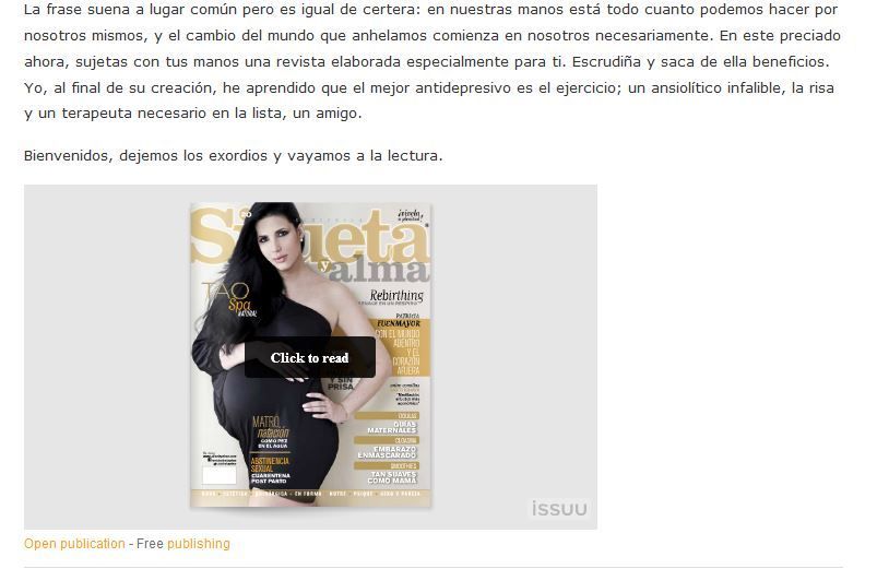

Ahora sí se visualiza en la página. (Imagen 5)
Luego de unas horas, incluso unos minutos, vuelve a presentar el mismo problema. No se observa el recuadro y el link aparece recortado en el Toggle Editor. (Imagen 1 y 2)

Hola Jorge
Lo que sucede es que estas tratando de guardar una etiqueta , por seguridad Joomla no te permitirá esto.
El hecho de que aparezca y luego no es por que al momento de cambiar al modo visual tu editor y guardar entonces lo filtrará.
Prueba lo siguiente :
- Primero no cambies a modo visual y manten en modo codigo y guarda y verifica si te filtro el texot
- Si en lo anterior te cambió el texto, entonces prueba cambiando de editor desde configuración global a ninguno y pega tu codigo y guarda y verifica si te sucede lo mismo,
Estas comprobaciones son para saber si es a nivel de editor o de Joomla la restricción.

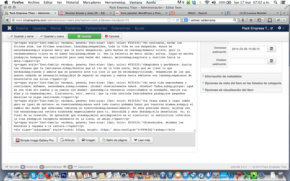

Hice lo que me indicaste. Persiste el error. Adjunto captutras.

No veo diferencias está vez (no como en las imagenes de la consulta inicial) entre el código original y el código que se queda guardado en el editor.

Hola Jordi. Tienes razón, no había limpiado la caché del navegador.
Ahora bien, al activar de nuevo en configuración global el editor JCE y entrar al articulo para hacer cualquier modificación y darle a Guardar y Cerrar vuelve el problema.
Me di cuenta que si no entro al articulo el codigo html no se borra y no hay problema.

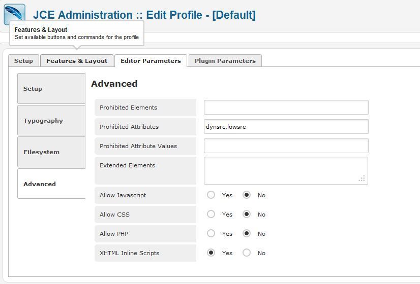

Hola Jorge,
Revisa en los perfiles de JCE, generalmente el que se usa es el perfil por defecto (default) . Editas ese perfil y en la pestaña "parámetros del editor" --> avanzados, marca en permitir javascript.

Resuelto Jordi. Muchas gracias.
