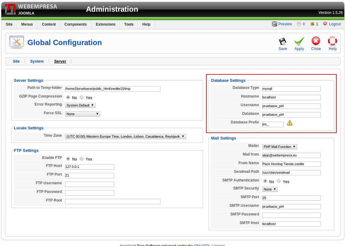

Hola Joaquín,
JoomFish requiere que tengas la base de datos como mysqli y no como mysql.
Lo modificas desde tu configuración global de Joomla. Entiendo que se trata de Joomal 1.5 ¿correcto?
Nota: No olvides primero hacer una copia de seguridad de la web.
