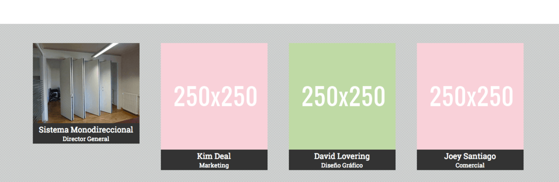

Hola, en la página de inicio del tema Titania, no sé cómo hacer para que las imagenes que introduzco en vez de las correspondientes al equipo (que vienen por defecto), sean más grande. No sé si incluso pueden ocupar cuatro imágenes todo el ancho de pantalla. Gracias

Actualmente veo 4 imagenes colocadas , no se si te refieres a lo que se muestra en la imagen adjunta

Hola, si, me refiero a la captura de pantalla que has hecho. La imagen de la izquierda no sé cómo hacerla más grande para que quede como las otras tres que hay de muestra. Tampoco sé si todavía se podrían hacer aún más grande para que no quedase ningún tipo de hueco entre ellas. Gracias

Con el código que me has facilitado he conseguido reducir los márgenes existentes entre las 4 imágenes. El problema es que no sé cómo hacer para que la primera imagen tenga la misma altura que las tres restantes (me sigue pasando lo mismo). Cuando lo intenté al principio, probé con distintas imágenes con diferente altura y siempre me quedaba más alta que las tres restantes . Me gustaría que el margen inferior de la primera imagen fuera igual al resto. Gracias

Para que todas las imágenes que se muestran en esta posición tengan el mismo alto lo que tendrías que hacer es subir imágenes con el mismo tamaño.
Para tu caso actual la primera imagen tiene un tamaño de 496x372 píxels y las otras de 250x250 píxels, de ahí que se vea esa diferencia en la relación de aspecto.
Lo recomendable sería que subieras imágenes con un ancho de 300 píxels (para cargarlas con el tamaño de subida) y un alto similar para las 4, por ejemplo, de 300x300 o, si quieres relación de aspecto como la imagen que has subido, de 300x225.

Hola, muchas gracias. Lo intentaré así, imaginé que no influía el tamaño, porque probé con dos distintos y el resultado era el mismo (debían ser mayores las dos imágenes). Si no lo consigo os digo, Gracias

En las pruebas que habías realizado la nueva imagen no se mostraba igual que el resto porque la relación de aspecto entre ancho y alto eran distintas (cuadradas para las que venían de ejemplo y rectangulares en tu caso).

Para que todas las imágenes encajen correctamente hace falta que ocupen el mismo espacio. Para ello es necesario que todas ellas guarden la misma relación ancho-alto. Por tanto, tendrás que decidir si hacerlo con imágenes de tipo cuadrado o rectangulares.
