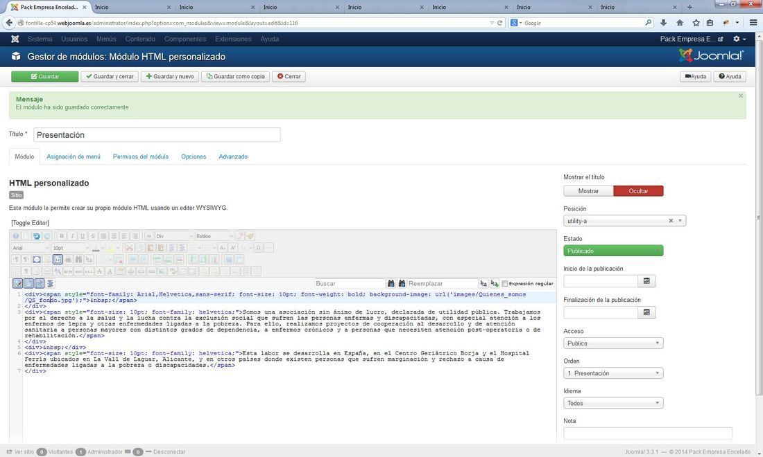

2. en el módulo de presentación, en posición utility-a, quiero quitar el fondo gris y adjuntar una foto de fondo, que el texto quede por encima. Lo he intentado a través del editor de módulos, con editar códigos css, pero no lo hace. visualizando el editor de código aparece como si estuviese adjunta paro no aparece en la web.

Sobre lo de cambiar el fondo en la posición utility, vete al directorio templates/encelado/css y verifica si aquí tienes un archivo de nombre encelado-custom.css. De no ser así crea un archivo con ese nombre y en él podrás agregar las personalizaciones en los estilos CSS que necesites, incluida la de cambiar este fondo.

- sobre cambiar por una foto, lo conseguí modificando la plantilla .css. No sabía que texto debía poneren el archivo encelado-custom.css.

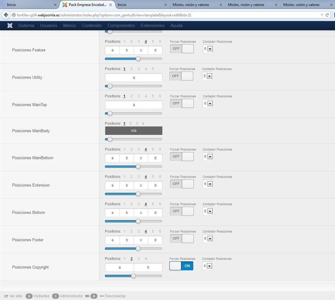

Parece que el problema lo tienes porque la caja donde se carga ese menú es demasiado estrecha para que entren los 2 elementos en horizontal.
Vete en la administración de la web a Extensiones->Gestor de plantillas y edita la plantilla Encelado. Ahora vete a la pestaña Layouts y deja el apartado Posiciones Copyright como en la siguiente captura de pantalla:
Entiendo además que en las posiciones de copyright solo tiene el módulo del logo y el menú.
Respondido : 16/06/2014 2:11 pm
Respuestas: 557
Prominent Member
ya lo tenía así y nada.
Respondido : 16/06/2014 2:21 pm
En el mismo apartado Posiciones Copyright que te comentaba deja en OFF el parámetro Forzar Posiciones.
Respondido : 16/06/2014 5:03 pm
