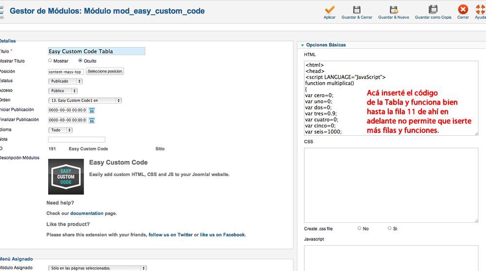

Hola a continuación algunos detalles para mi consulta.
1- Desarrollamos la siguiente tabla ( http://www.coopeguanacaste.com/en/services/billing-and-payments) para que el usuario pueda sumar un aproximado de consumo en Kwh esto significa consumo de energía eléctrica.
2- El tema es que si ustedes miran la tabla que se insertó a través del módulo módulo Easy Custum Code funciona bien, es decir las sumatorias de las columnas funcionan perfectamente.
3- El problema es que si agregamos más filas a la tabla deja de funcionar. Es decir creamos más filas a la tabla para agregar más artefactos eléctricos y pegamos nuevamente el código en el módulo, sin embargo el código desaparece y no nos permite hacer la tabla con más filas.
3- Ahora la tabla insertada a través del módulo Easy Custum Code permite 11 funciones y 11 filas pero necesitamos, agregar más funciones y más filas a la tabla.
Adjunto imágenes para más detalles.

Hola Cristian
Creo que estas insertando tu código de manera incorrecta
Es decir, según tu captura de pantalla tienes 3 contenedores, uno para html, otro css y otro javascript
Deberás separar tu código y colocarlo en el contenedor adecuado.
Ten en cuenta que para el código html, no deberías repetir las etiquetas html y head, esto ya lo tiene tu plantilla por lo que no es correcto insertarlas nuevamente.
Otra opción más práctica sería que hagas tu página totalmente independiente, tal como asumo que lo tienes y luego insertarla a través de un iframe , revisa el siguiente artículo
https://www.webempresa.com/blog/incrustrando-contenido-externo-con-iframes-en-joomla.html
