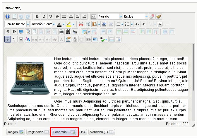

En el editor JCE hay un botón de Leer más que puede ser de utilidad.

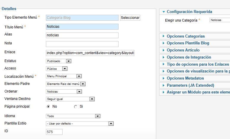

no, el link que muestro es un menú creado por mí, de tipo blog, mostrando el tipo de Categoría noticias. Te pongo imagen de la configuración de mi entrada de menú:
Un saludo,
María
Respondido : 11/03/2013 12:40 pm
HOla María
Lamentablemente si no es a través del módulo JA Side News , no podrás definir la cantidad de caracteres
Sin embargo puedes utilizar el leer más que es lo que usualmente se utiliza en este tipo de casos cuando se crea un ítem de menú.
