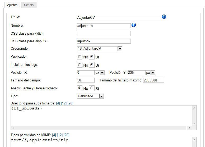

he creado un formulario de Breezing Forms siguiendo los pasos del tutorial para el formato Clásico.
He añadido un campo para subir archivos
La configuración es la que trae por defecto:
Me llega el mail del formulario, pero necesitaría que el fichero viniese adjunto, o bien, que en el mail viniese el link habilitado para la descarga, porque lo que me manda como valor para ese campo es
AdjuntarCV: /home/mi_sitio/public_html/components/com_breezingforms/uploads/7865adjunto.txt
¿Cómo tengo que configurar un campo de tipo Subir archivo para conseguir esto?

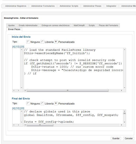

Tendrías que estar recibiendo 2. Envía una captura de pantalla donde se pueda ver dónde has pegado el código que te había pasado.
Respondido : 12/03/2013 4:03 pm
Respuestas: 574
Te la paso:
Respondido : 12/03/2013 4:22 pm
