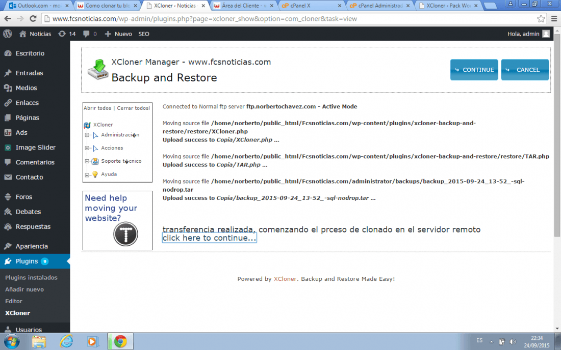

Buenas tardes de nuevo, indicarle que he comenzado por hacer la copia de seguridad según el video que me adjustastes, pero al llegar a la pantalla "captura" y pinchar donde dice el tutorial no me sale lo de la "captura 2", sino que me carga el tema Palene. ¿A qué puede ser debido?
Respondido : 24/09/2015 11:41 pm
Lo que ves en pantalla es el proceso de restauración, lo recomendable es que descargues el fichero de la copia de seguridad. El proceso que te indico Pablo lo puedes ver en el siguiente articulo: https://www.webempresa.com/blog/item/1551-copiar-tema-de-un-wordpress-a-otro.html
