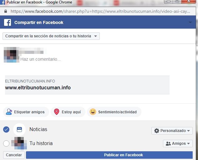

sobre la respuesta de pepe, los plugin fueron desactivados y aun continua el error, instalé el yoast como ultimo recurso aun sigue el error , es como expliqué... en algunas publicaciones funciona y entras no , por ejemplo
en esta no funciona:
https://www.eltribunotucuman.info/un-ex-volante-de-river-una-de-las-sorpresas-en-la-lista-de-la-seleccion/
en este sí funciona:
https://www.eltribunotucuman.info/alertan-sobre-la-presencia-del-pata-i-cabra-en-los-bailes-carperos/
me gustaría reparar el error lo antes posible por favor necesito de su ayuda!

Actualmente veo que ya se puede compartir correctamente, ver imagen adjunta.
Recuerda que Facebook tiene una cache para los elementos compartidos a veces pueden pasar unos minutos u horas, incluso cuando vuelves a extraer la data, igual te recomiendo siempre antes de compartir uses:
https://developers.facebook.com/tools/debug/
Respondido : 05/03/2019 9:09 pm

Has intentado compartir esta entrada? :
Teóricamente debería salirte bien, tal como te envié en la imagen en el comentario anterior, has probado con otro navegador.
