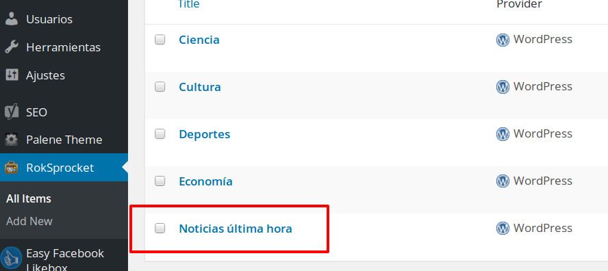

Si son ítems de Rocksprocket, puedes verlo en la siguiente captura.
Al ingresar a este item puedes verificar las entradas que se muestran en dicha sección.

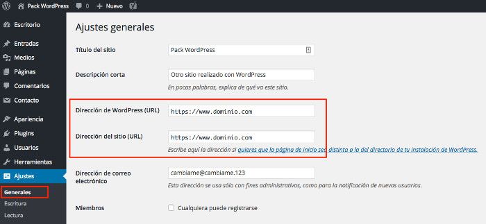

.- Accede a tu sitio WordPress como administrador
.- Ve a Ajustes, Generales
.- En el campo Dirección de WordPress (URL): cambia https:// por http://
.- En el campo Dirección del sitio (URL): cambia https:// por http://
Sobre la estructura, por favor si puedes adjúntame una captura de donde aparece y donde quieres que aparezca.

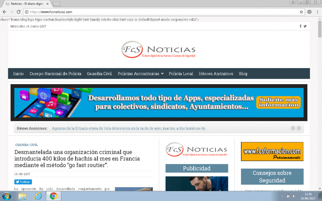

En cuanto a la estructura donde estoy teniendo problemas en en el lugar señalado en rojo de las capturas quisiera poner un roksproket de mismo modelo que las noticias internacionales con las noticias de mi pestaña del menú "Cuerpo Nacional de Policía", debido a que las zonas de deportes, ciencia y economía no tengo problemas.

Lo que señalas en tu imagen son los artículos recientes , es decir no estan mostrados con ningún módulo.

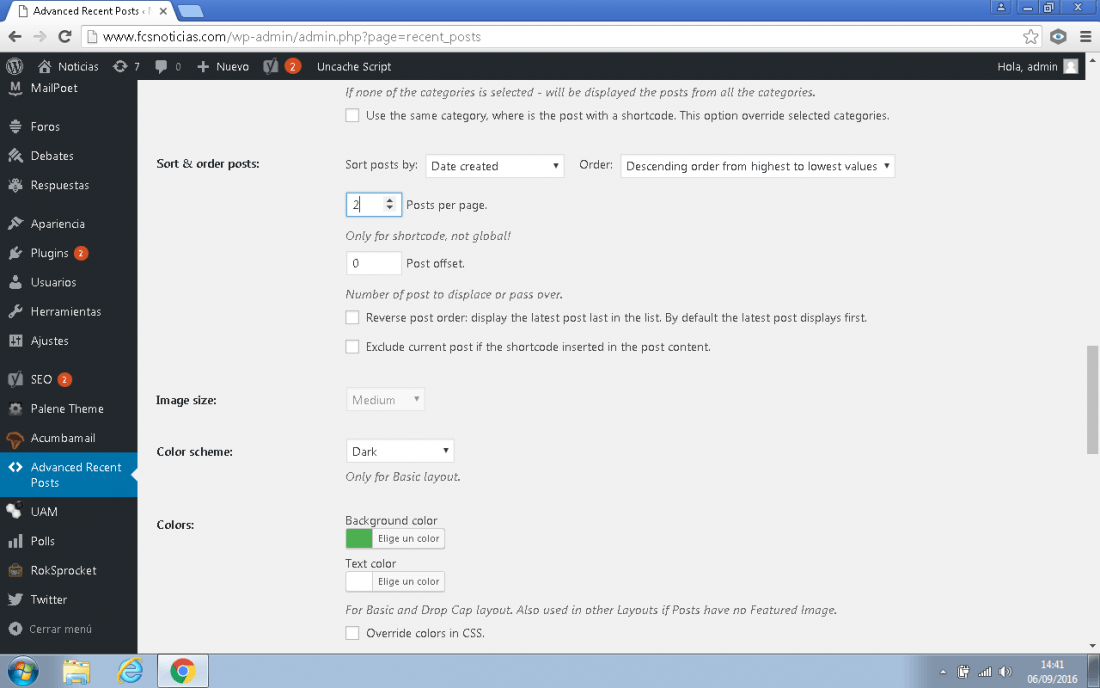

Continuo con el problema de que no me muestran las entradas recientes en el espacio destinado en la plantilla, he intentado cambiar en Ajustes, Lectura, Número máximo de entradas a mostrar en el sitio, que está en 1, le doy a guardar y no me lo guarda, me vuelve a 1, por si esto fuera el problema....
Respondido : 26/08/2016 11:57 am
