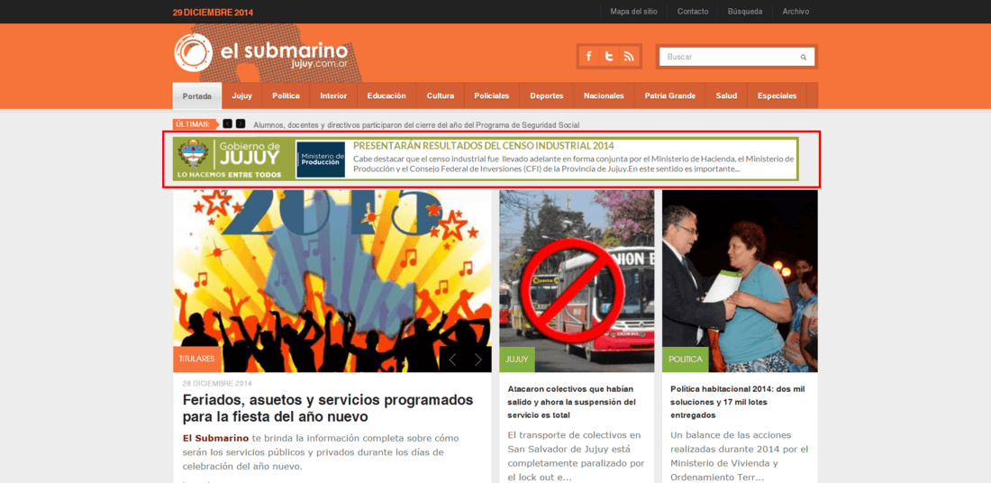

Hola! Queria preguntarles, estoy usando la plantilla JANEX para realizar un diario digital, y tengo publicidad en el. Quería saber como hago para seleccionar un modulo en particular y hacer que no se vea en dispositivos mobiles??
El modulo en cuestión, sería el que remarco con recuadro rojo en la imagen adjunta.
Desde ya muchas gracias!

De manera general, no es posible ocultar un módulo de manera sencilla, el problema es por que la plantilla no es responsive.
Esta plantilla para la vista en un celuarl usa un layout especial, desde la configuración de la plantilla, revisa en el tab profiles => Layout Settings, verás que puedes configurar el layout para los diferentes dispositivos.
Tal vez lo que puedes evaluar es mostrar la plantilla igual en todos los dispositivos, es decir elegiendo default para todos los layouts
