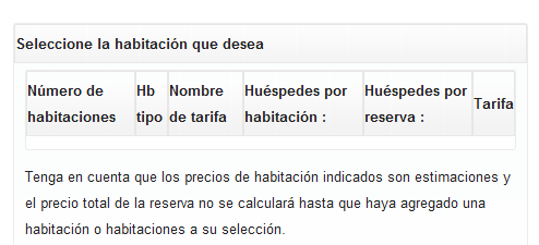

Estoy gestionando reservas con jomres para un hotel que además tiene apartamentos. Resulta que he hecho todo como aparece en los videos sin embargo al llegar a dicho formulario de reservas de la propiedad me aparece la opción de "seleccione la habitación que desea" y eso no me deja ver el formulario, sino que se ve en blanco como muestra en el link que les envìo.
Quisiera que al dar reservar la propiedad me aparezca solo las fechas de entrada y salida acompañadas de cantidad de adultos y niños y que al llenar esos campos me aparezcan los valores, cosa que tampoco me aparece.
Les dejo una captuta, estoy muy liao con esto y llevo cuatro horas tratando de resolverlo.

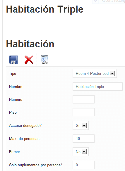

en tarifas y habitación/ habitación ... me aparecen solo cuatro opciones de habitaciones y no sé como tener las otras para elegir una, sé que en el backend de joomla /jomres / hb tipo se definen las habitaciones pero no lo encuentro.
Estoy todo enredado con lo de habitacioes de hotel, me da la impresión que esto fue creado más para apartamentos que habitaciones de hotel.
Gracias y saludos.

Hola Raul
Los tipos de habitación se definen desde el administrador de Joomla, entrando en el componente Jomres y seleccionando la opción de menú Site Structure y después la opción de Hab Tipo, veras que hay varios definidos, la captura que enseñas es donde das de alta las habitaciones del hotel.
Tranquilo ya veras como te sale, Jomres es un componente muy extenso con mucha funcionalidad por ello al principio es un tanto complicado de configurar.

Lo que necesito es poder generar reservas de habitaciones y que solamente me de la opcion de colocar el dia de entrada, de salida, cantidad de adultos y niños. Además de ver cuantas habitaciones de este tipo...ejemplo: singles, dobles, triples etc, quedan disponibles para reservarlas.
Lo otro es que no me aparezca lo que me aparece en la captura que te enviaré, como podrás ver me dice numero de habitaciones, hb tipo, nombre d ela tarifa, huespedes por habitacion etc y no me aparecen las características de cada uno de ellos.

Respuestas: 64
Hola Raul lo que enseñas en la captura de la imagen es precisamente el lugar donde puedes seleccionar la habitación disponible, lo que esta pasando es que no te esta mostrando ninguna por alguna razón o porque no hay disponibilidad o porque no existen para esta propiedad, piensa que tienes que dar de alta y por este orden tipos de habitación, habitaciones, y tarifas asociadas a los tipos de habitación, te recomiendo quei sigas los vídeos de instrucción acerca de como se dan de alta las habitaciones y las tarifas que encontraras en este enlace.
http://www.videosjoomla.com/videos-joomla/itemlist/category/50-pack-reservas
