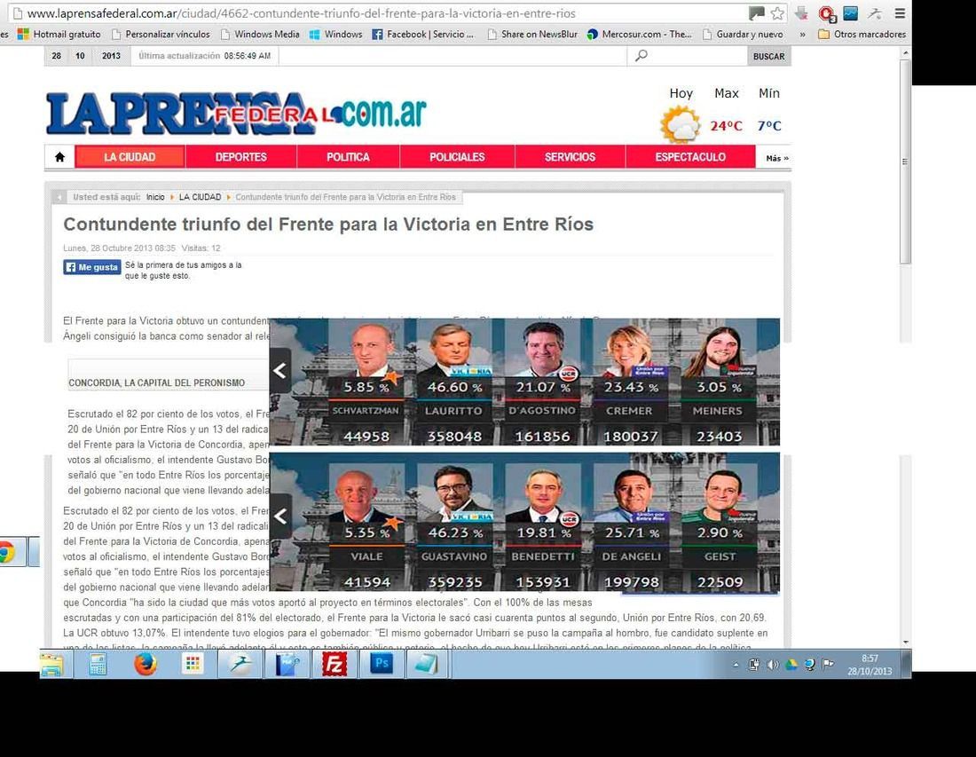

Envio imagen de como está y como quisiera que quede

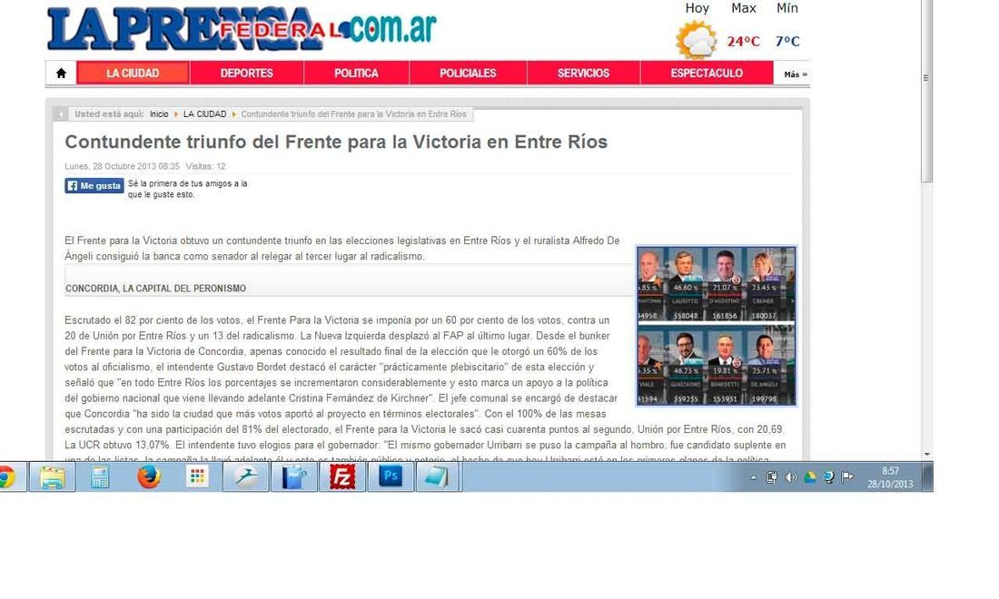

Envio imagen que muestra cómo queda con ese código.

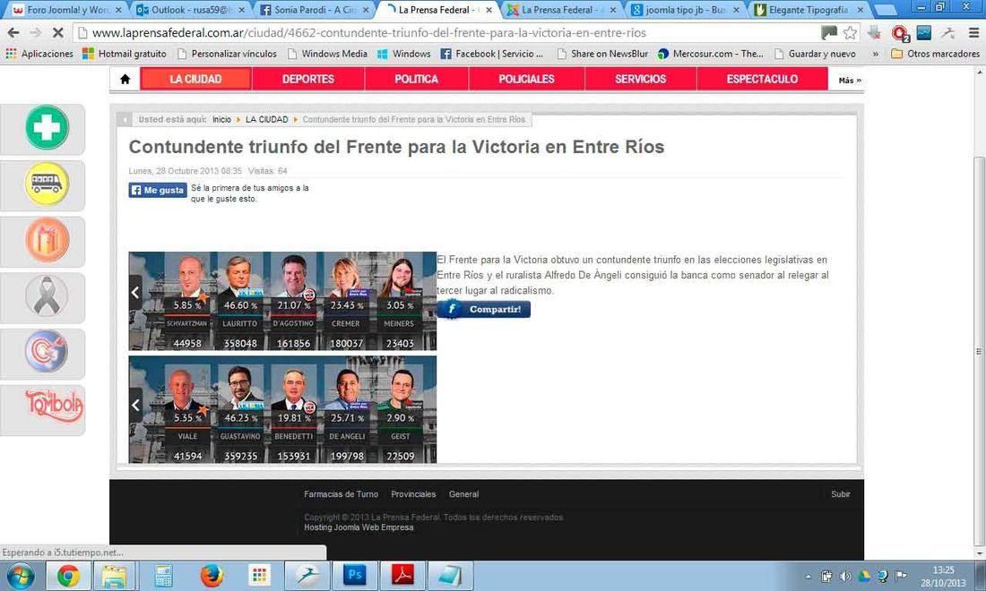

Por el momento veo la imagen pequeña, si deseas tener la imagen mas grande tendrías que desactivar el plugin tal cual te indico Pablo.

LA PRIMER IMAGEN ES EL POST ORIGINAL SIN EL PLUGIN
LA QUE ESTÁ A CONTINUACIÓN ES CÓMO QUEDA CON EL PLUGIN.
LA IMAGEN TOMA EL TAMAÑO ORIGINAL PERO EL TEXTO DESAPARECE

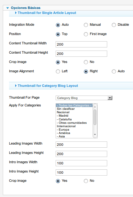

Tendrías que desactivarlo para revisarlo. Una opción seria cambiar el tamaño de la miniatura para que se vea mas grande:
Por ultimo si no funciona es posible que se tenga que cambiar la extensión.
