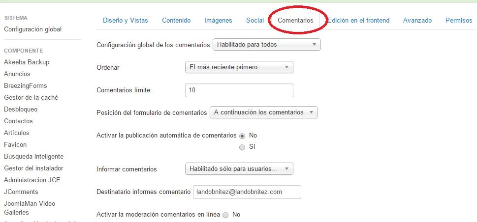

Decirte que he seguido el procedimiento del vídeo tutorial de Luis, pero no he logrado activar el captcha en los comentarios, si lo he conseguido en los registros de nuevos usuarios del foro.
En la pestaña de: K2 - COMENTARIOS - no encuentro la opción para poner los códigos de google. (ARCHIVO ADJUNTO - comentarios1)

Intento seguir el procedimiento que indicas, pero en la pestaña de "comentarios" no encuentro la opción de poner las llaves o claves de google, si lo encuentro en la pestaña de "avanzado"

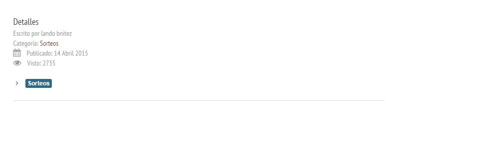

También te comento que actualmente no tengo habilitado ningún sistema de comentarios, es decir no tengo la opción de comentar en mi blog. He deshabilitado el que tenia "jcomments"
Cómo hago para habilitar el sistema de comentarios de K2. Tenéis algún tutorial?

Reinstale de nuevo el módulo, pero sigue sin aparecer la caja de comentarios.

Volví a instalar k2 pero aún así no aparece la caja de comentarios
