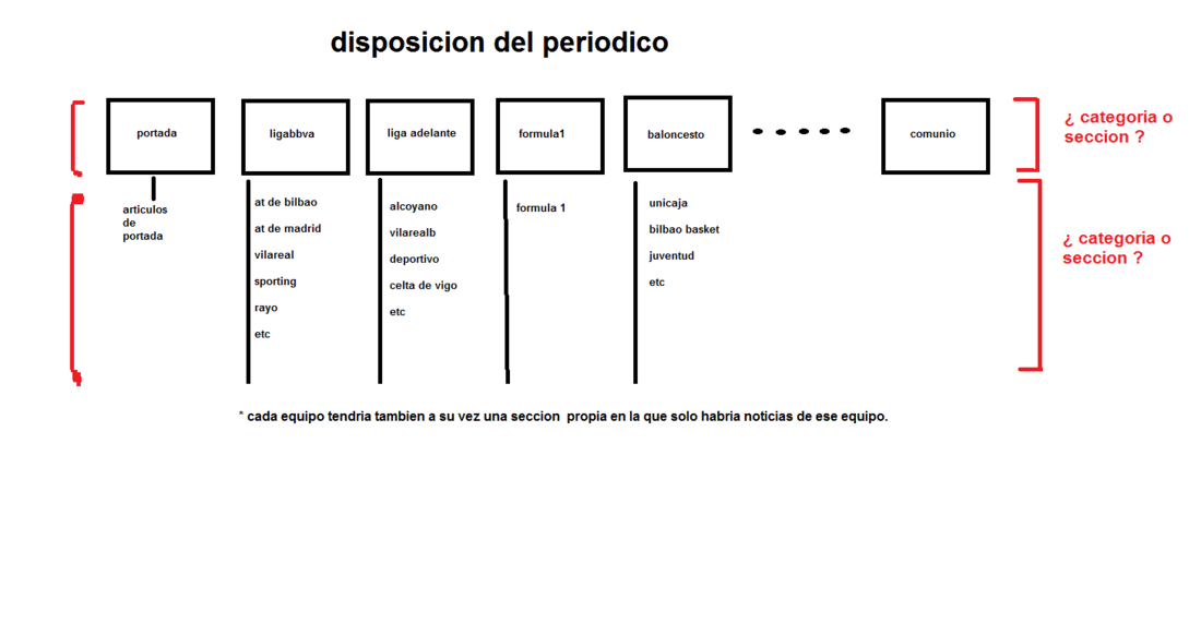

A ver si consigo expliccarme, me estoy haciendo un lio con categorias y secciones y no consigo dar con la mejor distribucion de el periodico. me gustaria que fuese asi:
pero no acabo de entender lo de scciones y categorias...

En Joomla 1.5, efectivamente tienes secciones y categorías para organizar tus artículos.
Considera a una sección como una categoría de nivel superior , es decir una categoría principal o padre.
De acuerdo a tu imagen los textos en cuadros, los que se encuentran en la parte superior serian secciones y los inferiores serían categorías.

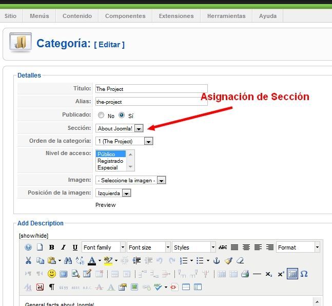

- Creas una Sección "Liga BBVA"
- Creas las categorías "Athletic de Bilbao", "Atletico d eMadrid", etc. (todas las 2.x)
Ahora bien, todas estas 2.x tiene que tener asignadas la sección "Liba BBVA". Esto quiere decir que cuando las creas, debes prestar atención al parametro "Sección" y allí asignarle la que corresponda.
En resúmen: debes seguir un orden de creación, primero crear todas las "Secciones" y luego todas las categorías ya que a estas últimas deberás ir asignándolas a secciones. Igualmente si ya las tienes creadas puedes modificarlas.

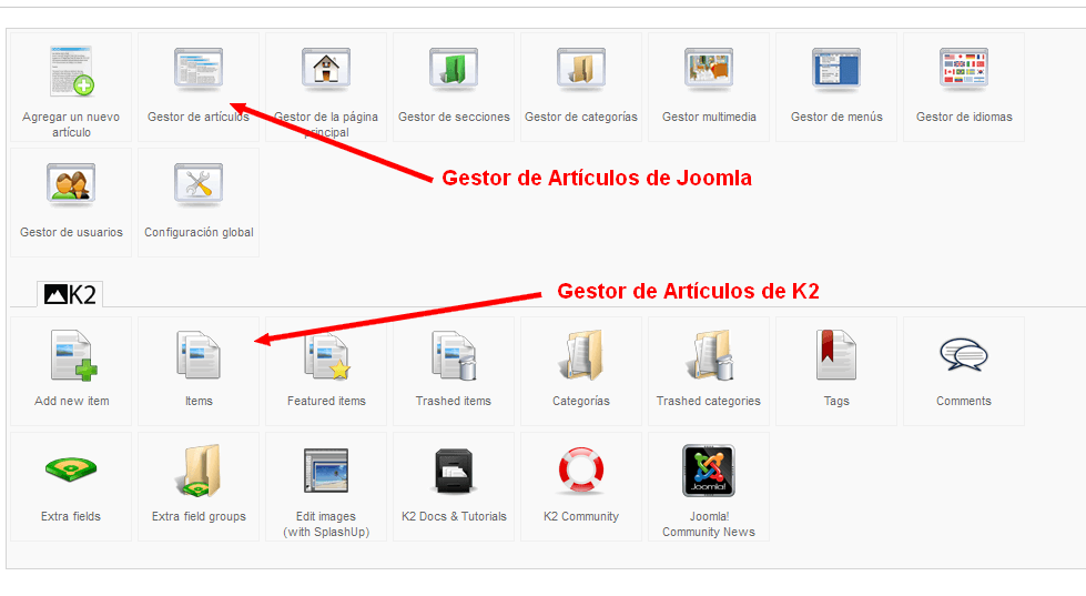

En otro orden de cosas y para que entiendas mejor lo del K2 te paso una captura:
Observa que te he marcado con una flecha en rojo lo que corresponde a cada una de las extensiones.
¿Cuál es el problema de uds.?
Que tienen artículos publicados con los dos, entonces, cuando quieran mostrar artículos en la portada solo lo podrán hacerlo desde "Joomla Content" o de "K2" ya que con el módulo Ja News Pro (que es el que se utliza para mostrar las noticias en la portada) solo se puede tomar una extensión o la otra, no la dos.

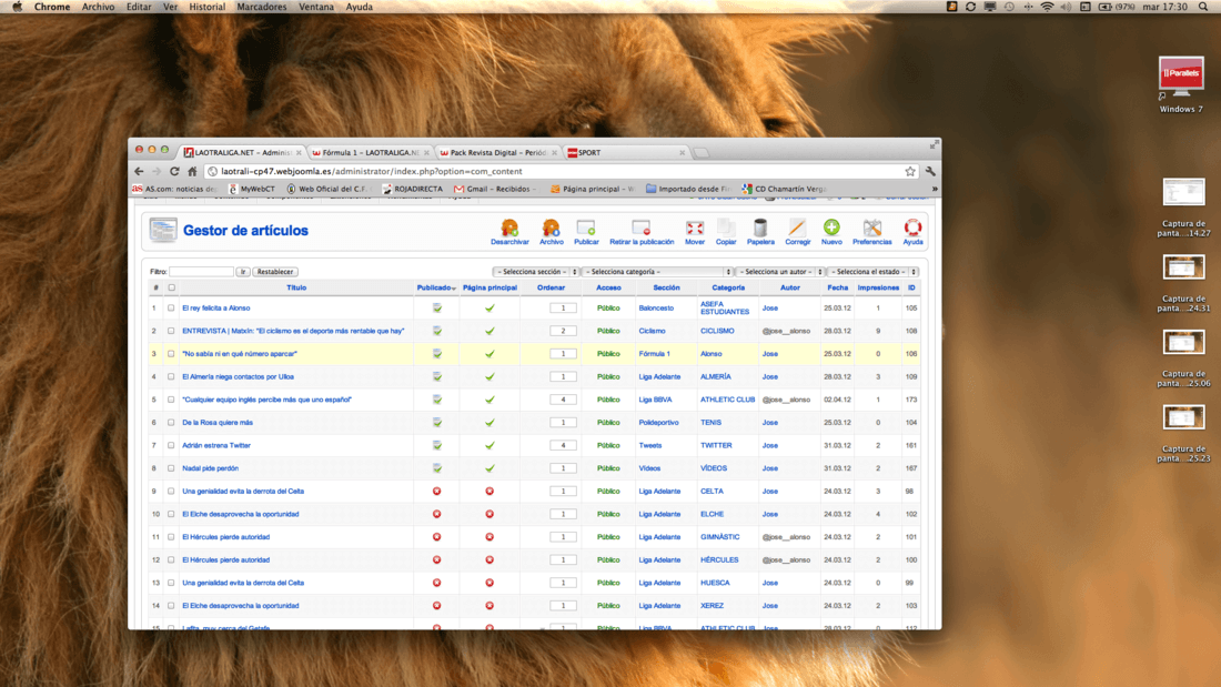

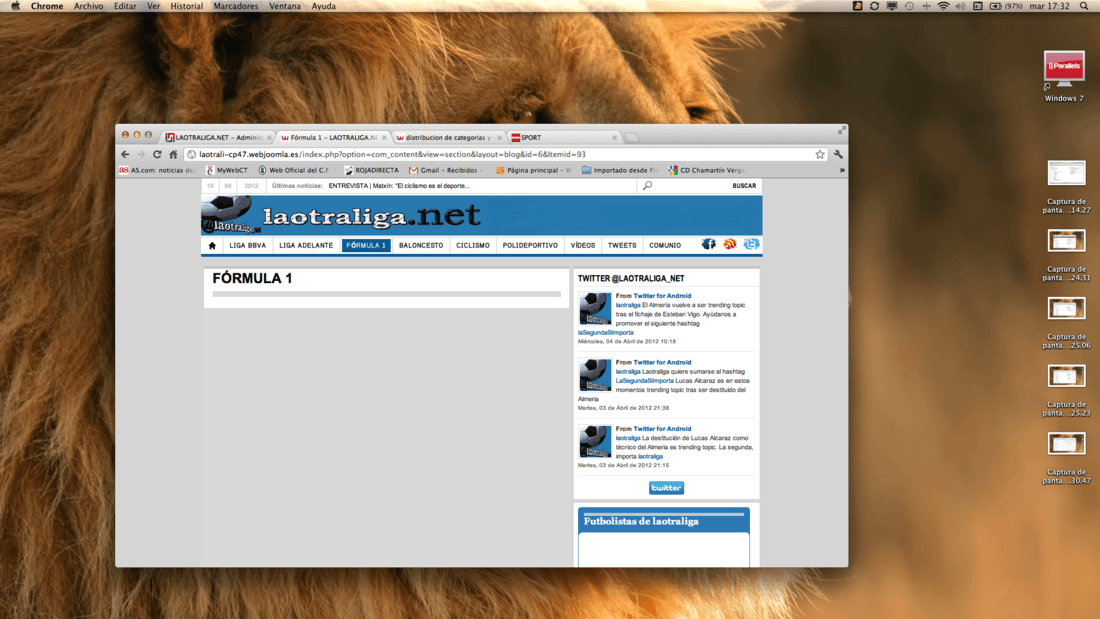

OK. Ahora necesito saber porque al publicar un articulo en seccion formula 1 no sale nada en dicha seccion. Tambien he de saber porque selecciono pagina principal en los articulos y no me salen en la pagina principal.
