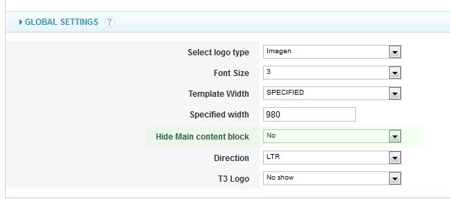

4- Ir a los parámetros de la plantilla (Gestor de Plantillas - Click sobre Ja Teline IV) y verificar que "Hide main content block" esté en "No", como se muestra aquí:

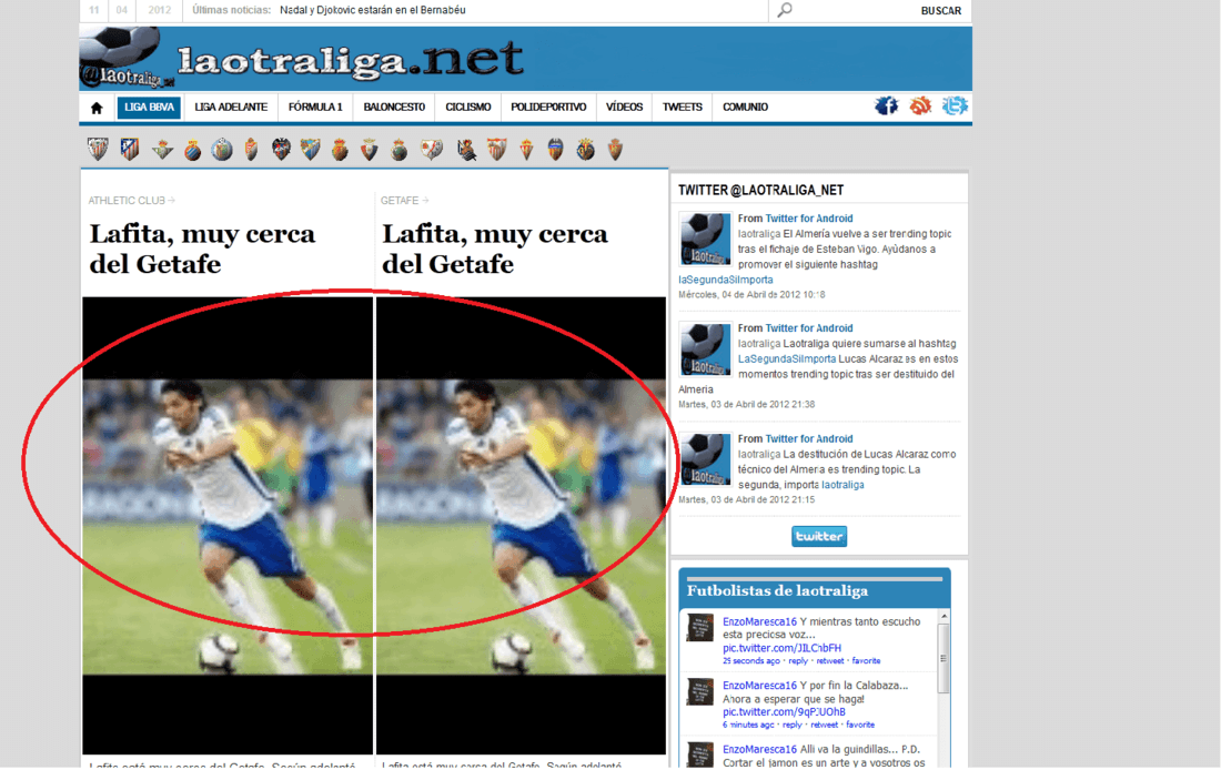

Jajajaja, simporque ya lo he solucionado. Ahora tengo otros problemas...cuando entro dentro de una portadilla como por ejemplo "ligaadelante" y pincho en una noticia no se abre la noticia sino que salta una pantalla con las mismas noticias de la portadilla pero con las fottos difuminadas. Que hago.

Hola Andrés, veo que el problema es que el módulo que tienes en la posición ja-news-1 lo debes de tener publicado para todas las páginas, deberás de dejar este módulo únicamente publicado para la portada de tu web, así no se mostrará cuando accedas a un artículo en concreto...

entiendo que cuando pinchas en el artículo no quiere sque se vea el módulo de noticias que se veía en la portadilla, no?? Comentas esto:
El motivo por el que supongo que se muestra el módulo de noticias en la página del artículo, supongo que es por que tienes el módulo asignado a todas las páginas... si lo asignas únicamente a los items de menú que necesites no te debería de pasar esto..
Respondido : 11/04/2012 5:07 pm
Respuestas: 198
Como sabeis he creado un janews pro igual que el de portada para todas las categorias de mi menu principal(liga bbva ,ligaadelante, formula1.... Ademas he desactivado los items de menu principal de la plantilla (poniendo los parametros en cero) para que no se muestren. el problema viene cuando habiendo hecho lo dicho, clickeo en una de las portadillas y dentro de ella clickeo en una noticia. Lo que tendria que pasar es que se abriera la noticia y saliera a toda pagina, sin embargo sigue saliendo la misma pagina pero con el articulo debajo. Les ruego que me ayuden en tanto como les sea posible porque esto ya no es un tema de diseño, es un tema estructural y grave.

En este caso si dentro del modulo JA NEWS PRO seleccionas el ítem de menú Liga Adelante solo deberías presentarse en dicho menú seleccionado (Adjunto captura en mi caso dice Internacional), esto debería solucionar tu problema.
