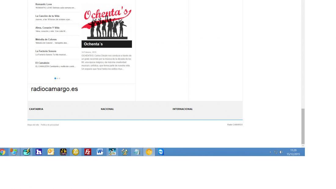

Las noticias aparecían en titulares bajo los nombres de sus respectivos módulos, a pié de página. Hay 3 (Cantabria, nacional e Internacional) y ahora no sale nada, solo el nombre de los módulos.

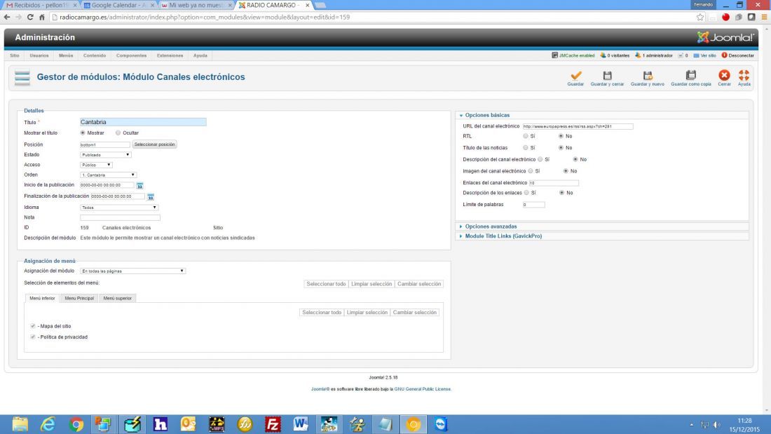

Envío captura de la configuración del módulo de los titulares de Cantabria...

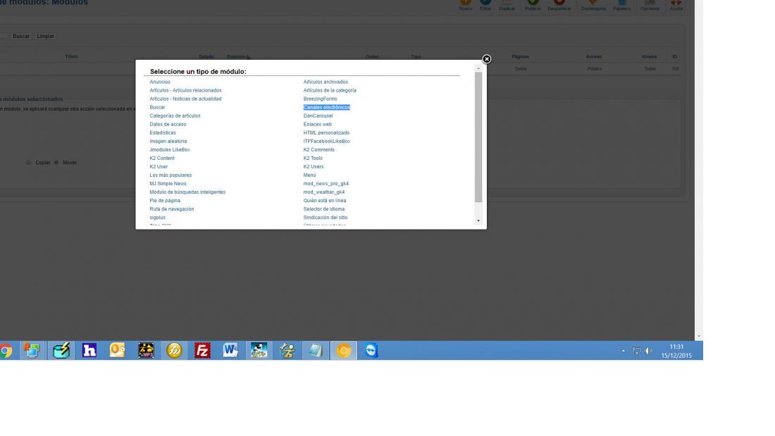

y del tipo de módulo que use cuando lo hice en su día...

He realizado pruebas con el módulo "Mostrar noticias externas" utilizando el canal que ponías de ejemplo en un Joomla 2.5 y veo que me funciona correctamente.
¿Has instalado alguna extensión de seguridad en tu web o algún otro tipo de extensión? ¿Has aplicado algún otro cambio relacionado con la seguridad?
Prueba a crear un nuevo módulo de este tipo que esté publicado en alguna página de tu web y comprueba si carga los enlaces.
