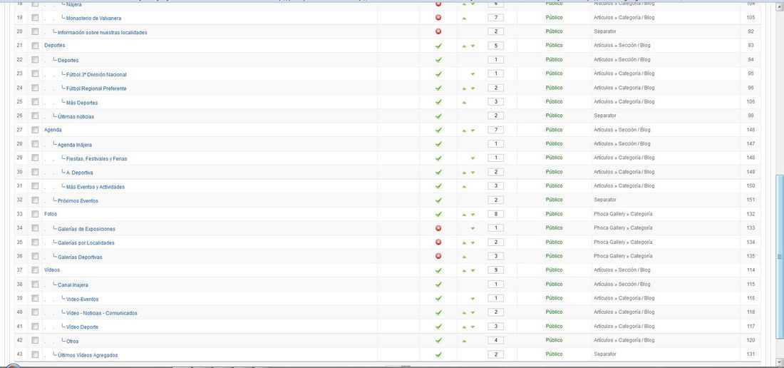

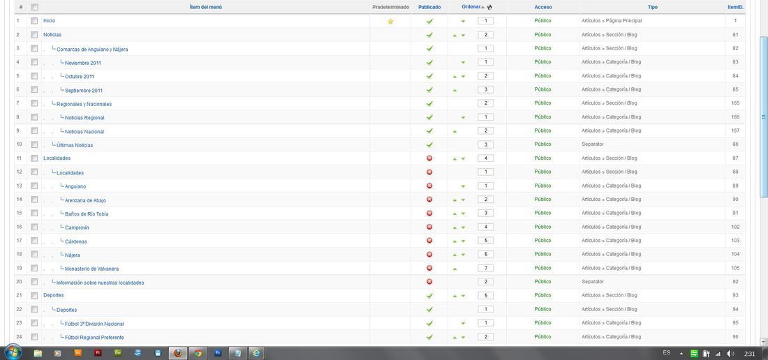

Hola Inma,
¿Puedes facilitar una captura de como tienes la lista de items ordenada, donde se vea ese ítem en relación a los que le preceden y anteceden?.
Respondido : 22/11/2011 1:29 am

ok, acá envio dos captura espero se vean bien, gracias por la atención
Respondido : 22/11/2011 1:38 am

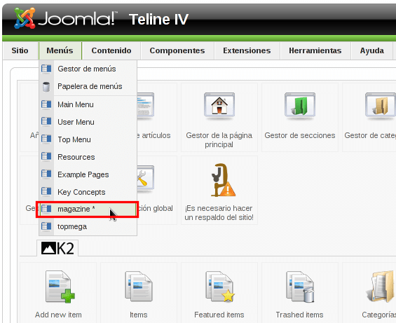

Hola Inma,
¿Estas mirando el menú correcto?, lo normal es que sea "magazine". Suele estar duplicado en "Inicio" pero quien verdaderamente controla los ítems para esa plantilla es "magazine".
Respondido : 22/11/2011 2:03 am

No tengo el menú 🙁 magazine, la captura de los items anteriores son del menú principal ¿?
Respondido : 22/11/2011 2:11 am
Hola Inma,
La plantilla Ja Telive IV, sea del pack Periódico o descargada por tu cuenta e instalada, incorpora el menú "magazine" que es quien controla la publicación de artículos en las distintas categorías que pueden ser mostradas por los módulos JA News y JA News Frontpage.
Revisa en la Papelera de menús a ver si está ahí por haberlo borrado accidentalmente.
Respondido : 22/11/2011 2:27 am

Estoy revisando los vídeos de pack periódico y los items del menú principal no se cargan en el menú magazine, se cargan en el menú principal, tal y como los tengo yo.

El problema que tengo es que quiero que el orden de los items de este menú sea el siguiente
Inicio, Noticias, Deportes, Agenda, Fotos y Vídeos. Los tengo ordenados el 1 es Inicio y el 2 es Noticias pero cuando los visualizo en la pagina el item de noticias se ve el último...
