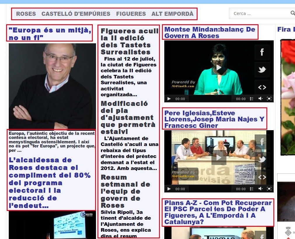

Lo primero que observo, cuando carga la página, es una tipografía "pesada", en negrita, posiblemente por código CSS mal modificado o por algún elemento no cerrado. No es un gran problema pero todo suma.

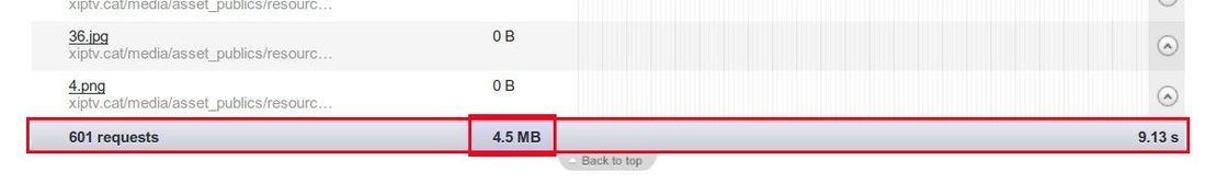

Luego veo una página que tarda en cargar, pesada, con más de 600 peticiones al servidor solo para portada y un peso de más de 4MB en portada lo que da como resultado un tiempo de carga "alto", 9 segundos es MUY ALTO, lo ideal es que el tiempo de carga oscile entre 1,5 y 3 segundos, dependiendo del número de elementos totales que ser cargan en portada.
Un síntoma que no es bueno, es que al tratar de analizar la web con Pingdom la mayoría de las veces que intento analizar la web, esta me devuelve un error, lo que significa que algo no está correcto, y cuando digo algo, me refiere a configuración del dominio, a la cabecera de la web y detalles de esta naturaleza.
