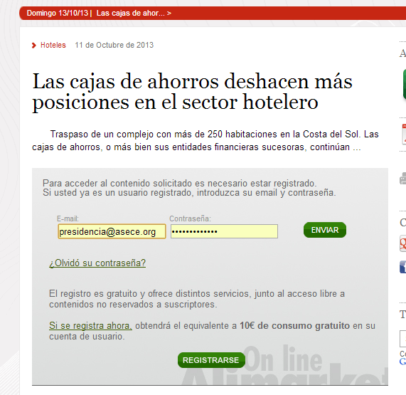

Queremos aprovechar esta circunstancia para obligar al lector a registrarse. Me gusta mucho el sistema que utiliza www.alimarket.es , te pone un trozo de la noticia, te incita a seguir leyendo, pero te obliga a cumplimentar un registro para, a continuación, seguir leyendo el resto de la noticia. Adjunto una imagen de ellos.
¿ Esto es posible en Joomla ?

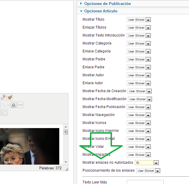

Puede ser esto lo que se refiere el post que me has enviado. ??
Respondido : 13/10/2013 3:15 pm

Lo que sucede es que no es 100% lo que estoy buscando. Las indicaciones mas bien corresponden a como has de proceder para poder entrar en un elemento menú.
Lo que yo busco, te lo planteo con un ejemplo:
"" El Presidente Obama tiene pensado subir a la Luna el próximo verano ""
¿ Te imaginas ? millones de clicks en el artículo , verdad ?
Lo que yo necesito es que, después de esta insólita noticia (es un ejemplo, cuidado :laugh: ¡¡ ) que viene como el título del artículo, se de un breve relato, para después poner la pestaña de "leer mas" . Es en ese momento cuando el artículo se abre y en lugar de estar el resto del contenido de la noticia, aparecen las celdas de "es necesario estar registrado para continuar" .
Espero haber acertado con el ejemplo para orientarte en mi necesidad.

Acabo de dar con ello. Aunque la Interfaz es distinta a la actual, he conseguido a base de prueba/error.
Muchas gracias,
Adrián
