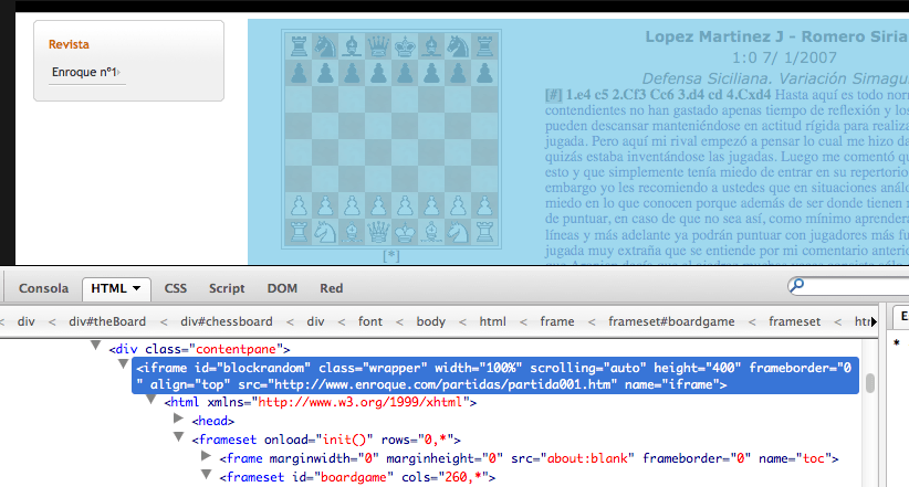

Hola Isolina
Según lo que he visto el programa te genera una página html la cual si quieres que se visualice en tu sitio web deberás hacerlo a través de frames.
http://www.enroque.com/component/option,com_wrapper/Itemid,8/
Revisa la imagen adjunta en donde se ve el código de iframe, en Joomla puedes insertar iframes en un artículo o en un módulo personalizado, asegúrate de estar en la vista de código.

Hola John,
Tenías razón, el programa chess base da una opción para exportar a html!
También un amigo mío me comentó de una forma de poner ese visor de partida dentro de la web:
Por medio del programa chessbase se desarrolla o abre la partida, se hace copiar partida y se pega en el siguiente enlace en donde pone pegar pgn:
http://chessflash.com/chessflash.html
Una vez pegada la partida en esa ventanita se le da al preview y este preview genera un código que es el que hay que pegar en nuestro artículo habilitando escritura html. Lo probé y funcionó.
