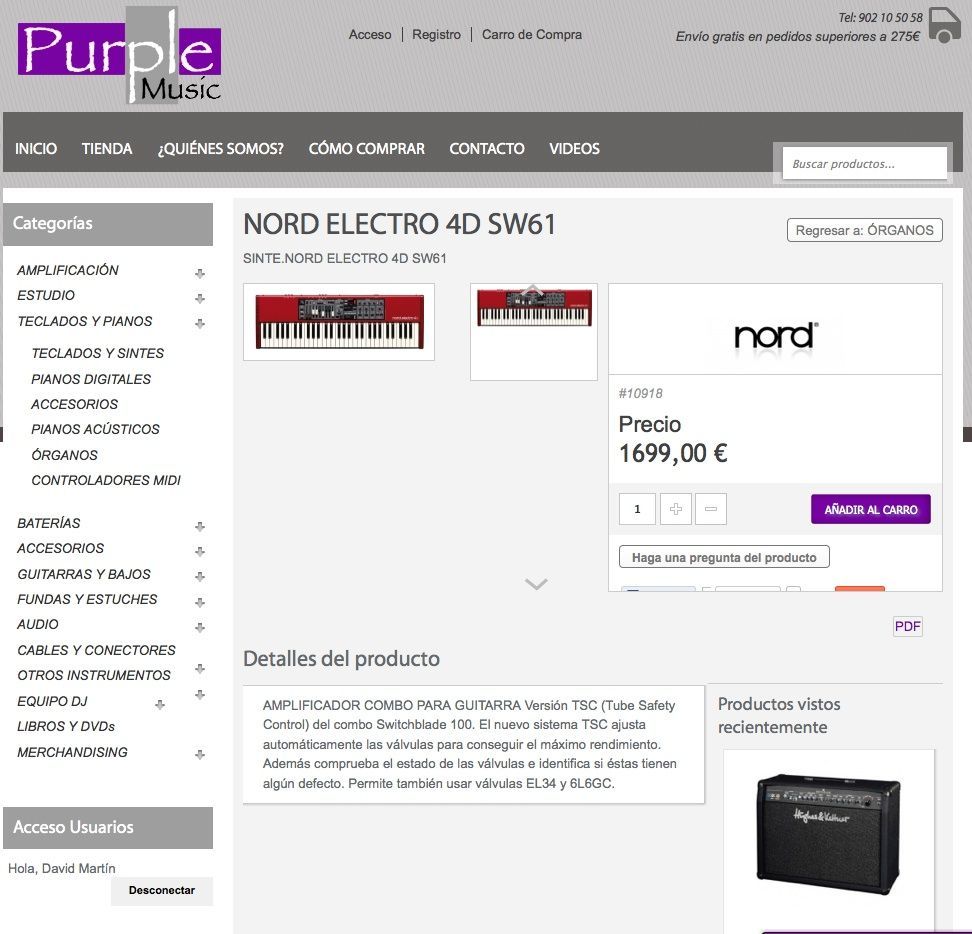

Lo que ocurre no es que aparezca mal la descripción.
Aparece bien la descripción del producto que tienes abajo, a la derecha. Es decir la descripción de lo último que has visto. Lo que pasa es que no muestra "ANTES" la descripción del producto que estas viendo. Es decir, supongo que debería aparecer primero (caso de la captura que te adjunto), la descripción del Nord, y debajo, la descripción (como aparece) del último producto que acabas de ver.
He añadido (puedes verlo debajo del precio y añadir al Carro, que se pueda ver un PDF con la info del producto y si pinchas, se ve bien la descripción.
Es decir que lo que falta es que se vea la descripción del producto actual, antes que la descripción que aparece al lado del último producto visto.

Hola David
Si cambias de plantilla te sucede lo mismo?
Has modificado algo que pueda hacer que tengas este comportamiento?
Que versión de la plantilla estas usando y que versión de virtuemart?
La versión de la plantilla aparece en : Extensiones => gestor de extensiones => administrar

Mi plantilla es la ot_ceramic y es la versión 2.5.0.
Ya les he comentado que una vez modificamos un archivo y creo que puede venir de ahí el error...
Le vuelvo a copiar lo que ya he escrito en otro comentario
"Te paso el enlace a otro hilo del foro de donde te puedes descargar el archivo default.php que tengo en la ruta: templates/ot_ceramic/html/com_virtuemart/productdetails
Este archivo me lo adjunto un compañero vuestro para que me funcionara correctamente el apartado de productos vistos recientemente y creo que a lo mejor el error puede venir a partir de ahi. No controlo del todo el lenguaje html así que si pudierais mirarmelo por si acaso
www.webempresa.com/foro/16-Pack-Tienda-Joomla/108630-Apartado-de-Productos-vistos-recientemente.html"
Por favor diganme si creen que puede venir de ahí el error o no
Respondido : 14/05/2013 5:57 am

He conseguido solucionar el problema.
Como ya intuía, y les he comentado en varias ocasiones, haciendo varias investigaciones y pruebas el problema venía por el archivo default.php que me paso uno de ustedes para solucionarme un problema pero me provoco este otro más grave con las descripciones del producto.
Saludos,
Respondido : 14/05/2013 8:16 am
El archivo que te habíamos pasado era para poder mostrar correctamente los productos recientes, de forma que no aparezca el mismo producto que se está cargando.
Los cambios aplicados han podido afectar a la descripción. Te adjunto comprimida en un zip una nueva versión del archivo default.php que deberás colocar en la ruta templates/ot_ceramic/html/com_virtuemart/productdetails sustituyendo, previa copia de seguridad, al archivo que allí tienes.
En las pruebas que he realizado parece que funciona bien tanto la descripción del producto como los productos vistos recientemente.
