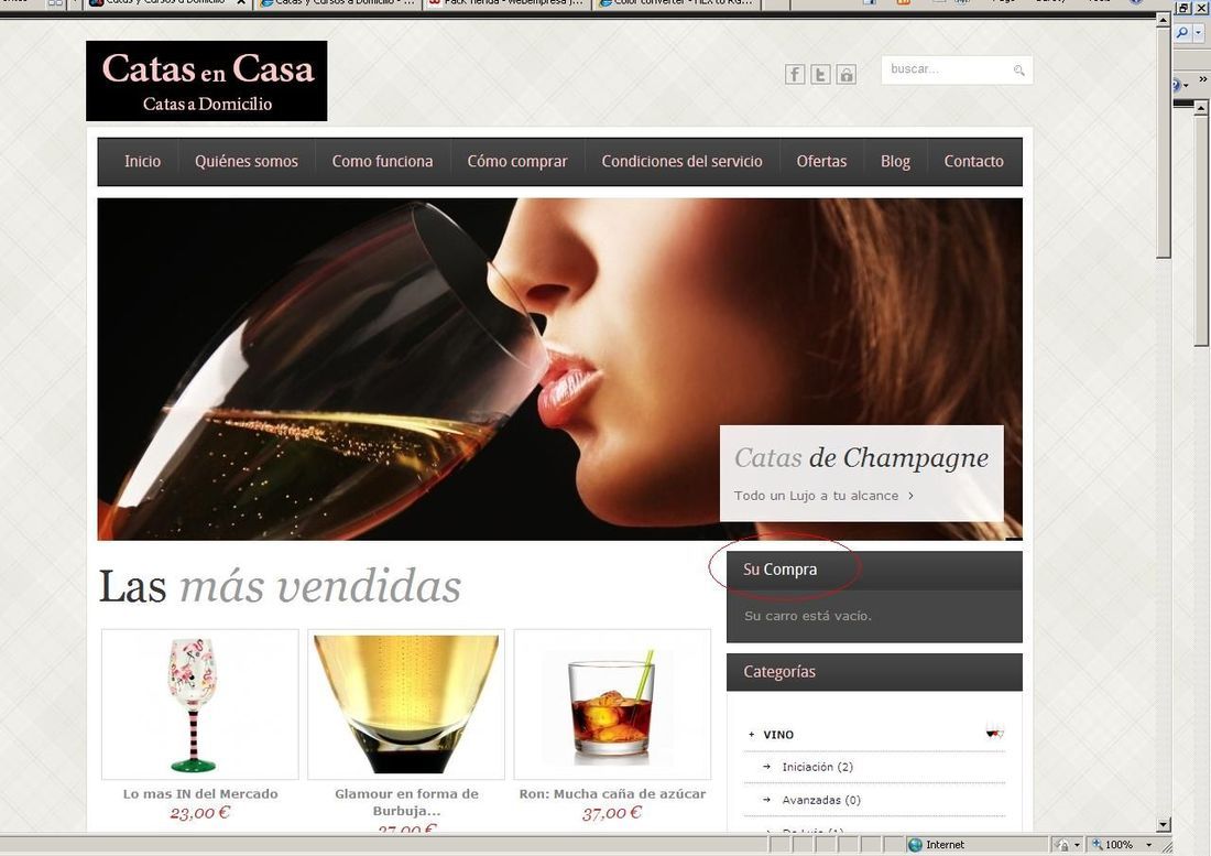

Me gustaría cambiar el color de las letras del menú de inicio y del menú categorías.
Ahora están en blanco sobre fondo negro y me gustaria cambiar el color blanco a otro.
¿Como puedo hacerlo?.
Muchas gracias.

En ese caso, cuál sería la linea correcta para cambiar también el color de las lectas del menú de la derecha?
Respondido : 03/04/2012 1:01 pm
Hola Cristina
Agrega el siguiente código al final del archivo de tu template /templates/gk_blackandwhite/css/template.css
.moduletable h3 span, .moduletable h3{
	color : #ff00;
Reemplazar ff00 por el código de color deseado.
Respondido : 03/04/2012 2:52 pm
Cristina
Respuestas: 239
Hola Jhon,
Se me ha cambiado correctamente, pero la sección "Su Compra" son dos palabras, solo se me ha cambiado la primera palabra.
Como puedo hacer para aque se cambie también la palabra "Compra"
Muchas gracias.

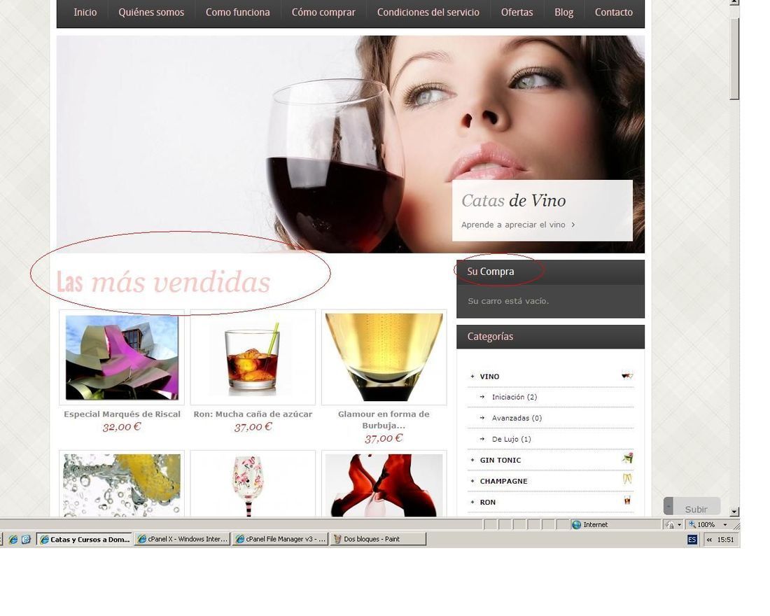

Cristina
Respuestas: 239
Hola Miguel,
He hecho tal y como me has dicho pero se me ha cambiado el título de "Las mas vendidas" incluso el tipo de letra y no se me ha cambiado el color de la palabra Compra en "Su Compra" que es lo que necesito cambiar.
Muchas gracias.
Respondido : 09/04/2012 1:54 pm
Miguel Tuyaré
Respuestas: 700
Cristina:
Para dejar el tipo de letra como estaba antes, solo borra la línea "font-family" del código que te comenté.
Para cambiar el título de "Su Compra" te explico:
Ese título está dentro de una clase CSS que afecta a todos los títulos de los módulos. Es decir, no puede cambiar "solamente" ese.
Para que entiendas, en el mismo archivo override.css que te comenté prueba colocar este código:
.moduletable > h3, .moduletable_text > h3, .moduletable_menu > h3{
color: blue;
Y veras que cambia el color del título del módulo en todos.
Respondido : 09/04/2012 2:14 pm
Cristina
Respuestas: 239
Solucionado!
