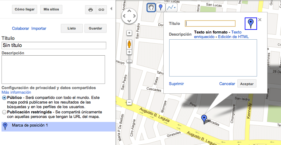

Hola Elena
Supongo te refieres a que puedas personalizar tu mapa.
Debes ir a la opcion de "Mis sitios", luego "crear mapa" ,aparecerán íconos de señalización en la parte superior.

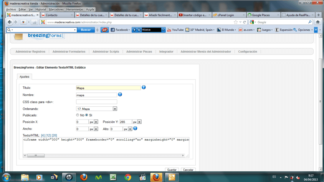

Hola Elena,
el mapa en tu web lo tienes integrado en el formulario de contacto. Lo que tienes que hacer es acceder a Componentes > BreezingForms > Administrar formularios. Una vez aquí, localiza el formulario (debe de llamarse "Contacto"), y accédelo.
Cuando lo hayas accedido, busca el campo "Mapa", y pega el código que tienes en la sección "Texto/HTML". Guarda el formulario, y deberías de ver el nuevo mapa en la web.
Espero que te sirva.

Respuestas: 357
Hola: me es muy útil, gracias. Lo único es que no encuentro lo de ver el mapa más grande para insertar el código. Te adjunto captura de lo que me aparece en "mapa".
Respondido : 04/04/2013 7:30 am
Hola Elena,
El código que veo es:
Ver Madera Creativa en Las Suertes en un mapa más grande
y tienes que añadir un target=_blank:
Respondido : 04/04/2013 7:55 am
