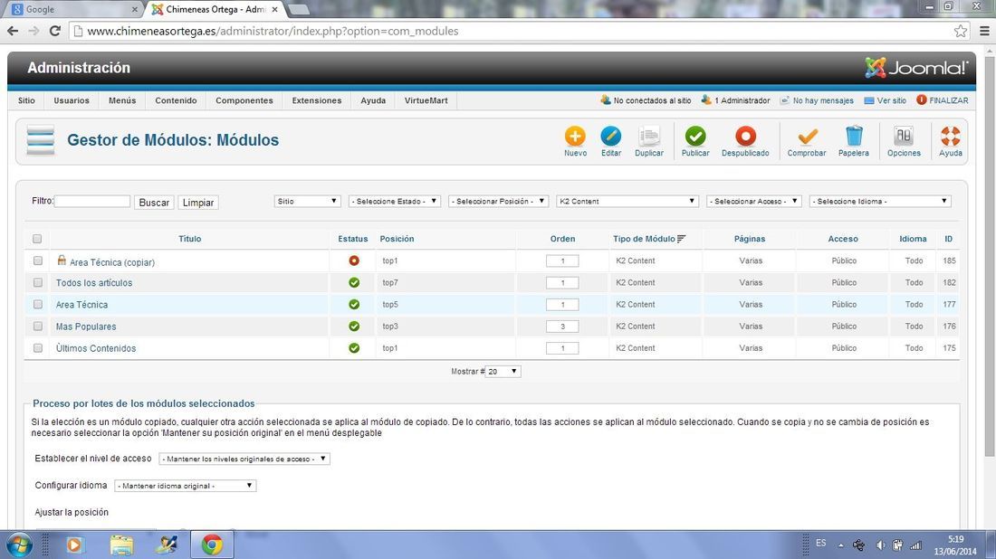

Hola , gracias por la respuesta , pero he probado a des publicar los módulos que podrían estorbar para que se presentase el articulo completo y sigue saliendo en la parte inferior , en una posición llamada : breadcrumb ( none outline ) , adjunto captura de la pantalla .
Pregunda : ¿ en que sitio se le indica al Articulo que se quiere mostrar donde se mostrara ?

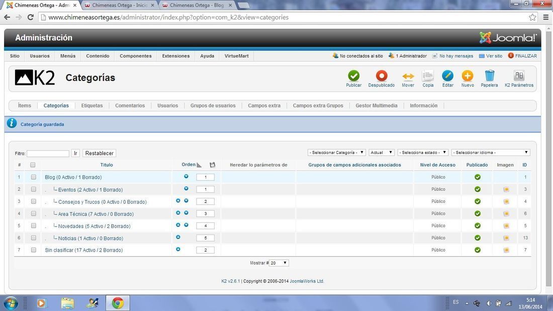

Respecto a lo de organizar categorías en K2 creo que las tengo organizadas como puedes ver en la primera captura Categoriask2.jpg que están en la primera consulta .

Todavía veo que tienes publicado en la cabecera el módulo de nombre "Últimos contenidos". Tendrías que despublicarlo o publicarlo en otro sitio donde no moleste al visionado del resto de la página.

Las categorías veo que las tienes bien organizadas para el caso en que quieras mostrar las subcategorías de la categoría "Blog". Sería esta categoría la que tendrías que seleccionar en el elemento de menú.
