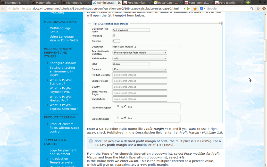

En la documentación de Virtuemart pone como configurar los impuestos y reglas, como se aprecia en la imagen adjunta Doc_VM.png. El ejemplo es en VM > reglas de impuestos y cálculos > tipo de calculo > modificador de precios para Pmargin. Al ir al precio del producto para aplicarle la regla, no aparece en la lista desplegable....
En la "Nota: Para lograr un margen de beneficio deseado de 50%, el multiplicador es de 2,0 (200%). Por un margen de beneficio del 33,33% utiliza un multiplicador de 1,5 (150%)."
No entiendo muy bien del Pmargin.. 🙁
En el ejemplo de la imagen se ve para un 44% de margen:
Vamos a poner 339 de precio base
Multiplicar por 1.8
339×1,8=610,2
339+80%=610,2
OK
Pero la nota me parece que no esta correcta porque:
Multiplicar por 2 "50% de margen"
339×2=678
339+100%=678
y NO
Multiplicar por 3
339×3=1017
339+200%=1017
y multiplicar
Multiplicar por 1.5 "33,33 de margen"
339×1,5=508,5
339+50%=508,5
y NO
339+150%=847,5

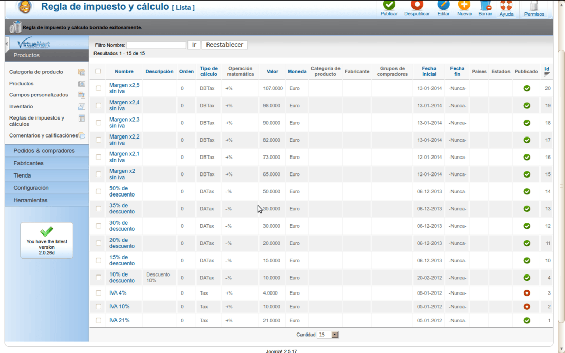

Me he encontrado en el caso de tener muchos productos/servicios con diferentes reglas y querer aplicar diferentes margenes y luego sumarle el 21% de impuesto. He hecho lo siguiente:
VM > Detalle de las Reglas de impuestos y cálculos
Lista desplegable > modificador de precio antes de impuesto
Operación matemática > +%
Multiplicar por 2 "50% de margen sin iva" (1,6529)
339×2=678
339+65,4%=560,706+21%=678,45426
Multiplicar por 2.1 "margen sin iva" (1,7356)
339×2,1=711,9
339+73,5%=588,165+21%=711,67965
Multiplicar por 2.2 (1,81819)
Multiplicar por 2.3 "margen sin iva" (1,9009)
339×2,3=779,7
339+90%=644,1+21%=779,361
Multiplicar por 2.4 (1,9835)
Multiplicar por 2.5 "margen sin iva" (2,06619)
339×2,5=847,5
339+107%=701,73+21%=849,0933
Etc.
Si se quiere hacer la suma de varias reglas, entonces se deja la opción "aplicar reglas genéricas".
Si se quiere añadir, un precio con un margen + iva + descuento se ha gestionar con un software ERP.
