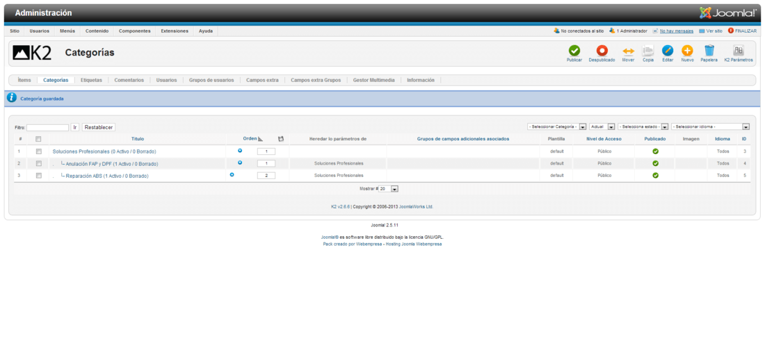

He creado una categoría en K2 que se llama "Soluciones Profesionales". Luego he hecho dos subcategorías "Anulación Fap" y "Reparación ABS". Posteriormente haré más, pero estos eran para probar cómo iba quedando.
He creado los items correspondientes a cada una de las subcategorías. Hasta ahí, bien.

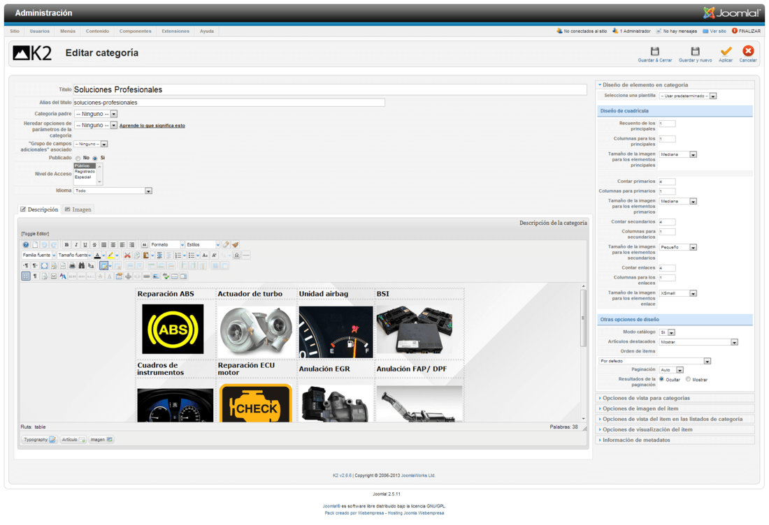

Luego, dentro de "Soluciones Profesionales", he hecho una tabla donde he metido todos los servicios que ofreceré en la web y he tratado de enlazar la imágenes con la información a la que quiero que deriven, y aquí empiezan los problemas. 🙁
No sé cómo enlazar las imágenes de la tabla con la información correspondiente.

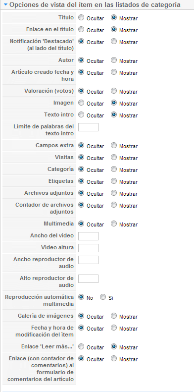

Por otro lado, la vista de la información no queda como me gustaría ,puesto que salen los comentarios y demás cosas pero en este caso únicamente quiero que se vea la información de servicios.
Adjunto capturas de pantalla de un poco todo ello para que veáis cómo lo he hecho y a ver si se me podéis dar alguna indicación para mejorarlo y por si he hecho algo mal.

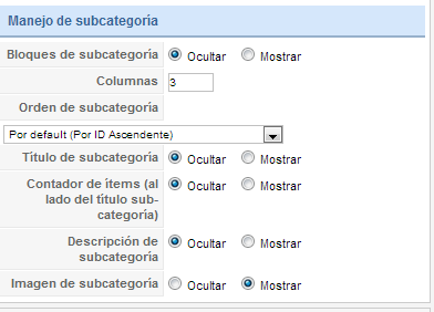

Revisando tu web no veo que se estén mostrando las subcategorías cuando entramos en "Soluciones profesionales" (sale vacío).
Entiendo que esto es así porque has desactivado la opción de que se muestre la descripción de la categoría.
Si quieres hacer una estructura de tabla donde están las diversas subcategorías bastaría con que activaras en la configuración de la categoría principal que se muestran las subcategorías. De esta forma podrás copiar los enlaces y utilizarlos en la tabla que estás creando. Cuando hayas acabado podrás volver a desactivar la opción de que se muestren las categorías.

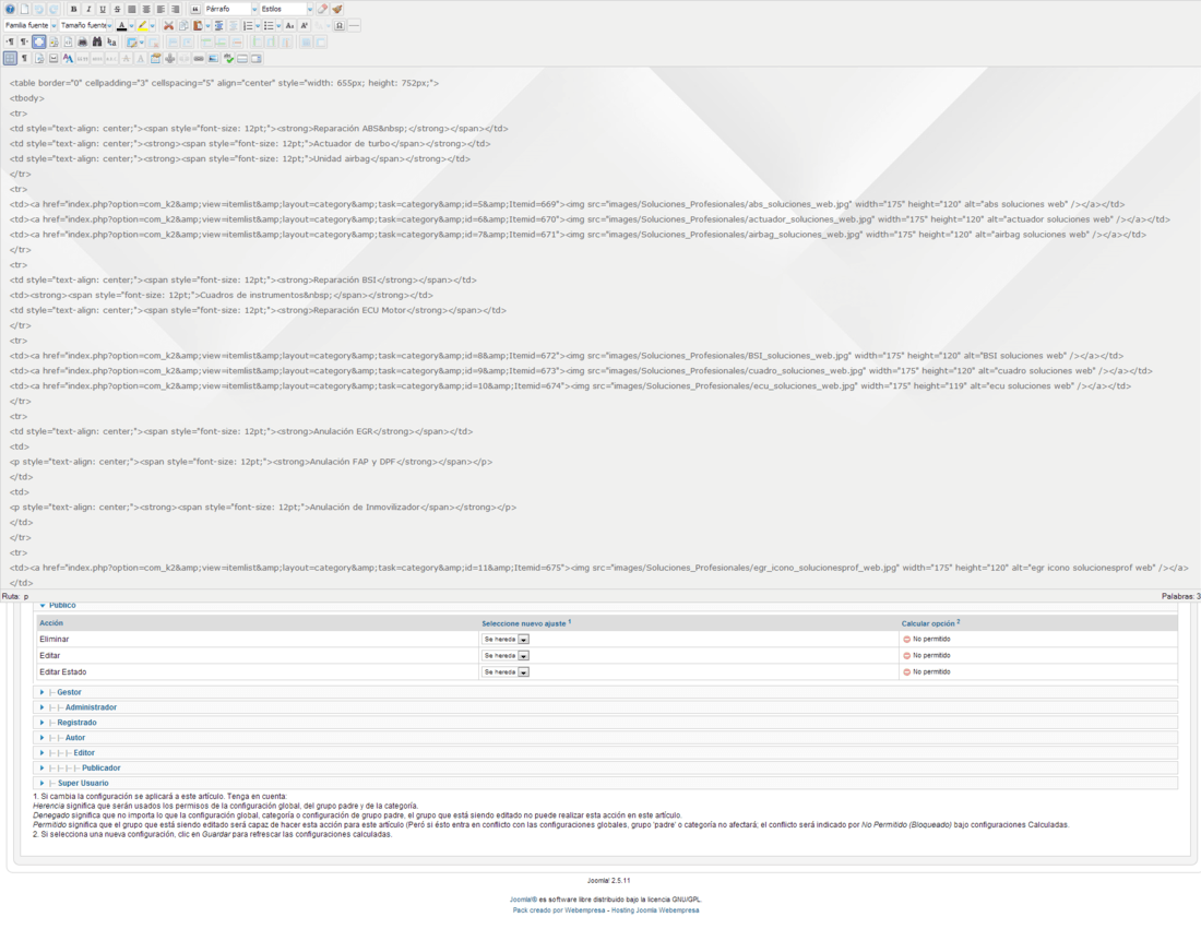

Respuestas: 145
Hola:
adjunto el código fuente porque yo por más miro, no veo dónde está el problema...
Muchas gracias,
un saludo,
Nuria
Respondido : 12/06/2013 11:51 am
El problema está en que no has definido un ancho fijo para las columnas de la tabla, por lo que estas se adaptan al espacio que necesitan cada una. Puesto que en la columna central hay un contenido con un título largo hace que esta columna central ocupa más espacio.
Para solucionar esto tendrías que aplicar un ancho a las columnas. Por ejemplo, podrías indicar que las columnas tienen un ancho del 33% (para las 3).

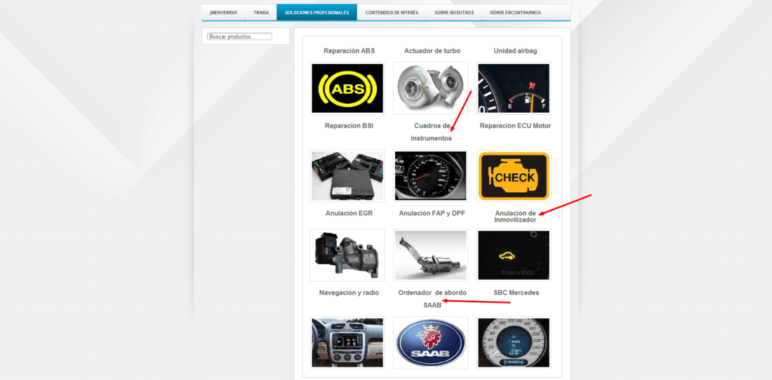

¡Mil gracias! Ahora luce muuucho mejor. Está casi casi perfecta!!! Si me permitís abusar y preguntar lo último sobre esta tabla... ¿sería mucho pedir alguna pista de por qué los interlineados no son iguales en todas las celdas? He mirado el código otra vez... pero no sé dónde está el quid...
Muchísimias gracias
Nuria
Respondido : 12/06/2013 3:14 pm
Hola Javier
Puedes especificar a que te refieres?
Al ver tu sitio web no veo ningún interlineado, envía una captura de pantalla de lo que comentas o como lo visualizas

Respuestas: 145
Hola:
Adjunto captura de pantalla para que veáis a lo que me refiero.
