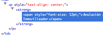

Luego, dentro de "Soluciones Profesionales", he hecho una tabla donde he metido todos los servicios que ofreceré en la web y he tratado de enlazar la imágenes con la información a la que quiero que deriven, y aquí empiezan los problemas. 🙁
No sé cómo enlazar las imágenes de la tabla con la información correspondiente.

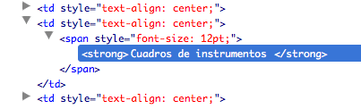

Hola Javier
Esto sucede debido a como están construídas las etiquetas html, revisa por ejemplo la imagen 1, verás que tienes un span dentro de strong al contrario de lo que tienes en la imagen 2
Estandariza tu tabla para que las etiquetas html sean las mismas en todas tus imágenes, esto lo puedes hacer desde la vista de código de tu editor.
