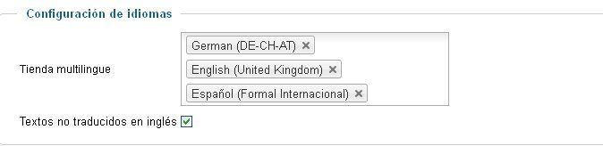

Verifico que el menú no desaparece pero si veo que al cambiar el idioma regresa a la tienda. Puedes adjuntarnos captura de la configuración de Virtuemart en multi-idiomas?

Realmente el menú no desaparece al cambio de idioma, desaparece una vez que si cambias de idioma, seleccionas cualquier categoría de la tienda.
Aquí tenéis, no obstante, la captura que me habéis pedido. Aparte de esto, tengo la tienda y las categorías definidas para ambos idiomas.

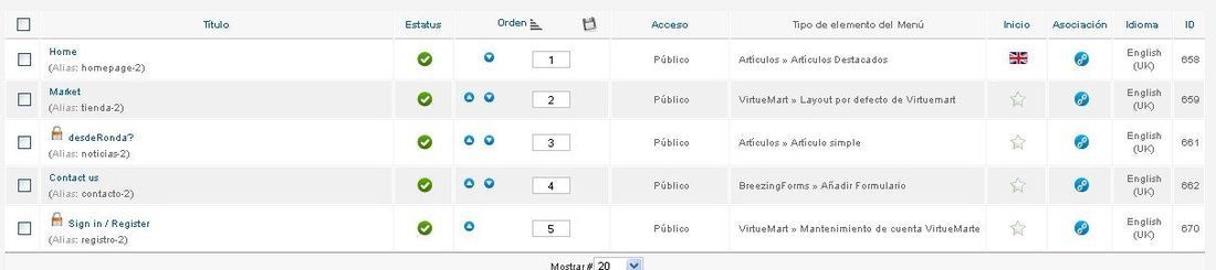

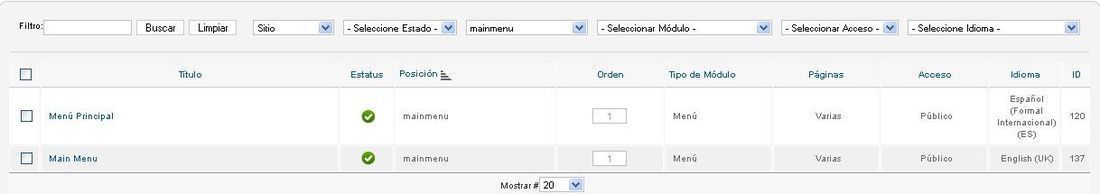

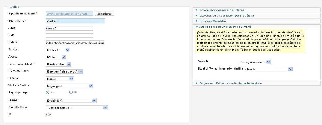

Hola Jordi, sinceramente estoy perdida, eso que me comentas ya lo tengo hecho, a no ser que haya algún error.
Pero tengo dos menús con sus respectivos elementos de menú (uno por cada idioma) y después tengo publicado en la posición mainmenu estos dos menús cada uno para un idoma y los tengo asociados entre si.
Te adjunto capturas:

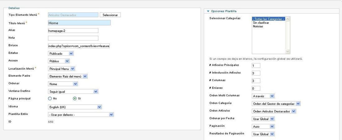

Menú ingles:
opciones home y market del menu en ingles:
Aquí el gestor de modulos:
en estos últimos he comprobado que estén asignada la visualización en las páginas correspondientes según el idioma.

Efectivamente, es del tipo layout por defecto virtuemart.
Puedes ver como lo tengo configurado en la 3 imagen de una de mis respuestas anteriores.

Veo que no has realizado lo que te indiqué:
Y en el módulo inglés que muestra el main menu , tendrías que asignar el módulo principal a todas las páginas y en idioma seleccionar ingles.
Puesto que en la captura de pantalla, veo en ambos módulos (Menú Principal y Main Menu) que se han seleccionado la opción de mostrar en varias página y no en todas.
