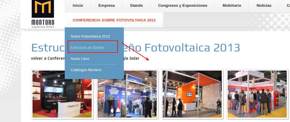

Buenos días, hemos puesto un apartado nuevo en el menu de ingles y cuando clikceamos sobre el, desaparece el resto de menu.
Nos podríais indicar como solucionarlo?
Adjunto imagenes para que veais lo que ocurre.

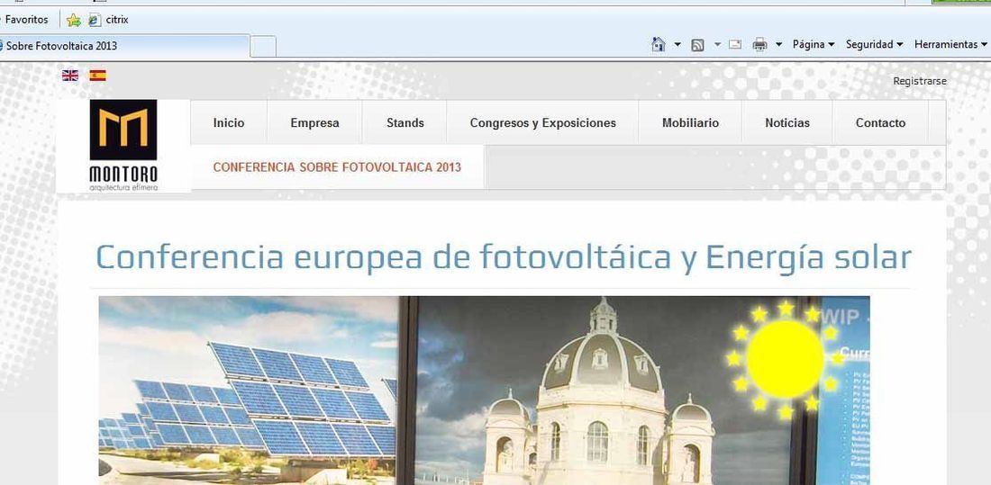

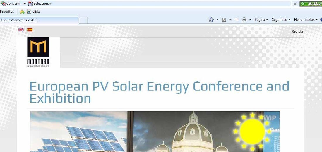

Adjunto pantallazos.gracias
Respondido : 08/02/2013 10:31 am

Buenas tardes John, si he revisado todos los navegadores que tengo a mi alcanze.
Se ve bien, solo página de inicio, pero si pinchas en cualquier apartado de PHOTOVOLTAIC, o sea, el que he añadido, ya no sale el menu.
Se puede hacer algo, necesitamos que se vea correctamente.

Te envío fotografia del apartado DESIGN STRUCTURE del Photovoltaic Conference 2013
Respondido : 10/02/2013 7:09 pm
Respuestas: 23
fotografía perdon
LO QUE NO VA ES LAS SUBCATEGORIAS DE PHOTOVOLTAIC CONFERENCE 2013

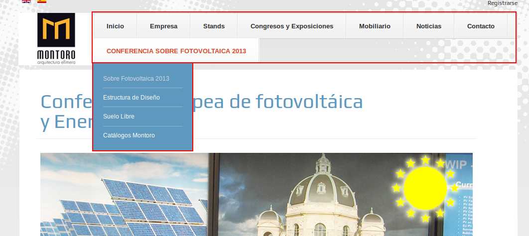

Buenas tardes, perdonar pero debe ser que no me explico bien.
ES EN LOS SUBMENUS EN INGLES, EN CASTELLANO FUNCIONA PERFECTAMENTE.

Buenos días Luis, gracias por los links enviados.
He comprobado cada parte de la opcion que tenemos activada de multilenguaje, y al final en plantilla he podido ver que en la opción de MENU, si activo por defecto Main Menu (en), es en ingles donde se ve bien el menu y si activo Menu principal (es), es en el español donde se ve bien.
Entonces, como puedo hacer en mi plantilla GK Sport, para decirle que en español y en ingles es el mismo tipo de menu?
Tengo que copiar algo, tendo que duplicar, no se.
Marta

Hola Marta,
Tienes que duplicar el estilo de la plantilla, seleccionas en el gestor de plantillas (estilos) --> gk_esport - Predeterminado --> y duplicar. Tendrás dos estilos, a uno le asocias un menú y a otro el otro menú. No olvides asignar el idioma al estilo de la plantilla.
