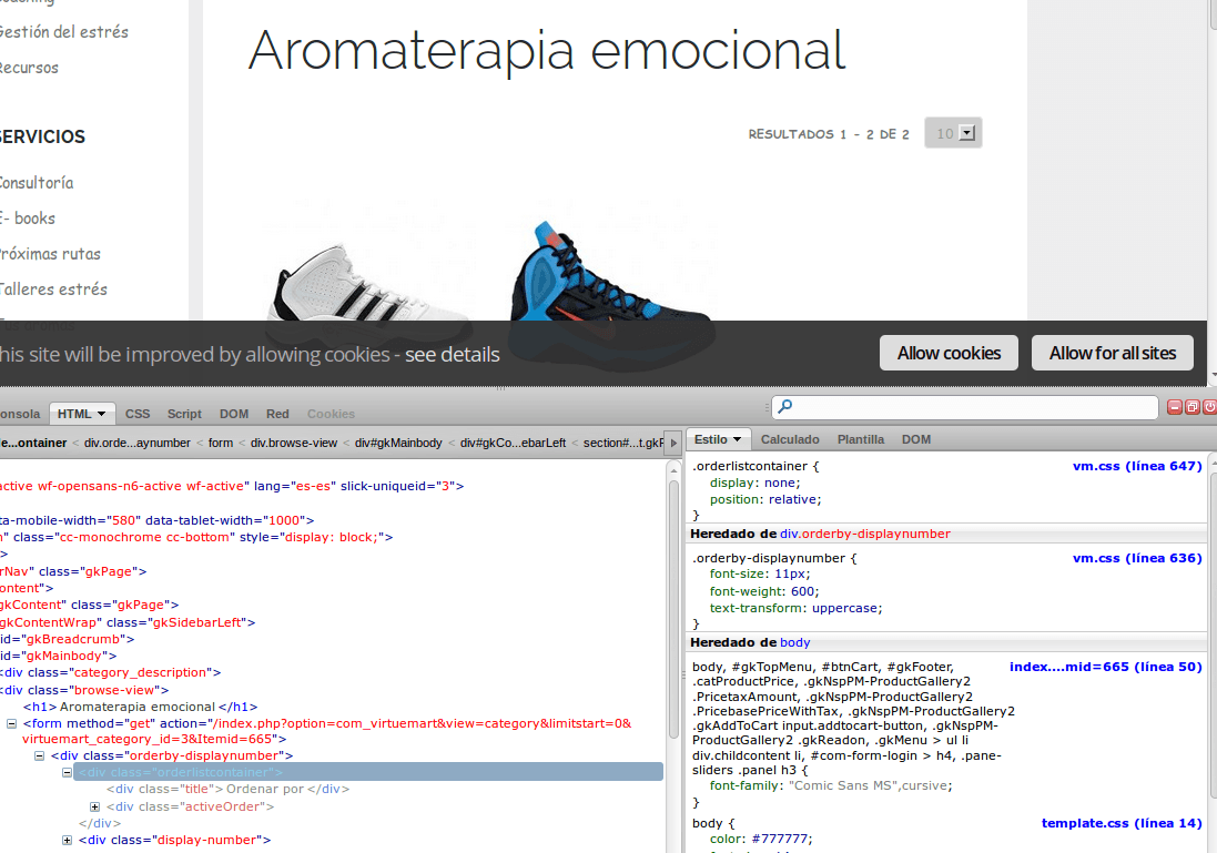

Hola: quiero eliminar de mi página la opción de que aparezca "ordenar por" y los "resultados", es la plantilla shop and buy.
He seguido las indicaciones que he encontrado en el foro pero no desaparece.
"Accede a Virtuemart --> configuración --> Configuración del orden de productos, y desmarca los campos seleccionados de Campos de orden disponibles."

Con firebug puedes ocultarlo. En el siguiente artículo del Blog de Webempresa se explica el uso de Firebug, herramienta destinada a localizar cadenas de código, estilos, etc., desde tu navegador:
Fifebug Firefox:
Respondido : 25/01/2014 12:19 am
Respuestas: 357
Gracias Jhonny: he instalado la heraminenta pero sin ningún conocimiento ni de archivos estilo ni de htlm es muy dificil para mi hacer ese cambio. ¿Hay otras opciones? ó en caso de que no las haya ¿podrías indicarme los pasos concretos para poder hacer el cambio? Gracias

Hola Elena
Ubica el archivo : /templates/gk_shop_and_buy/css/template.css
Agrega el siguiente código para ocultar la ordenación y resultados
.browse-view .orderby-displaynumber{
	display:none;

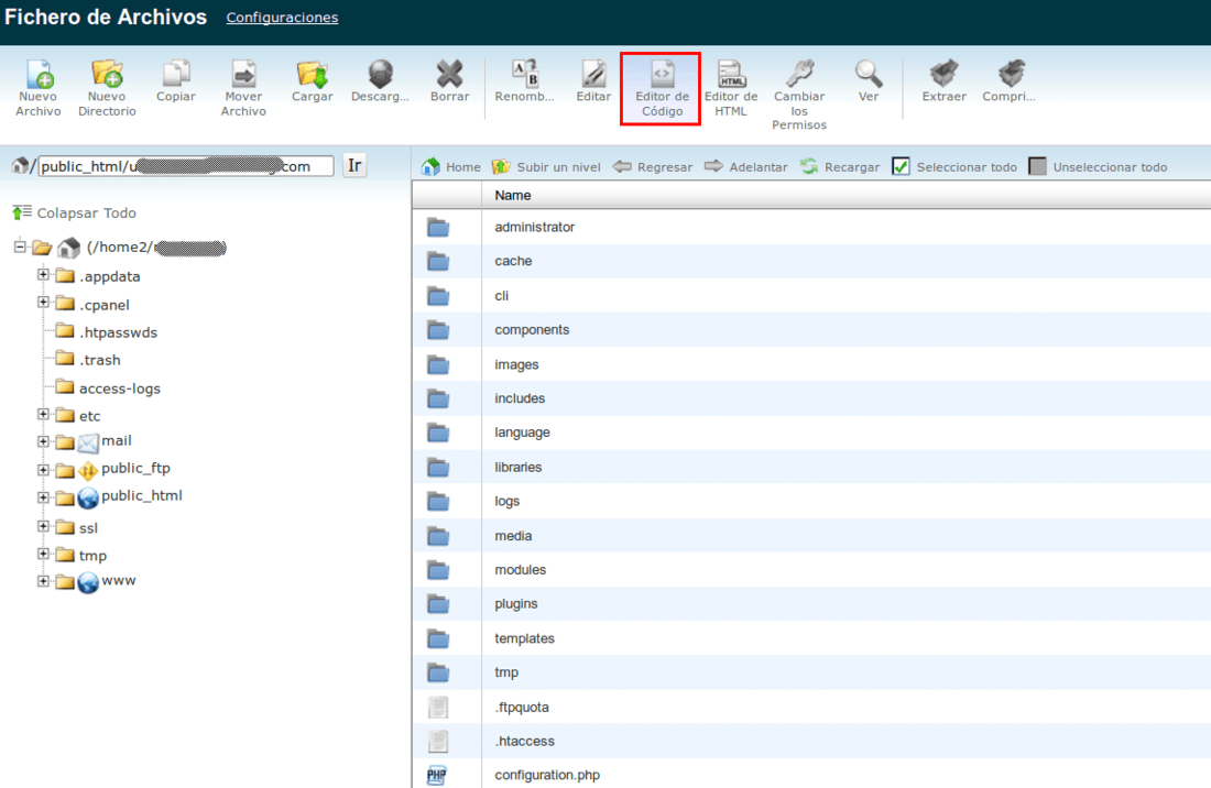

Hola Elena,
Jhon te ha indicado correctamente la ruta:
Accede a tu cPanel, Administrador de Archivos, entra en /public_html y verás /templates, y a partir de ahí es fácil ¿no?.
Usa el "Editor de Código" del Administrador de Archivos para editar este tipo de archivos.

Hola Elena,
El editor de código te lo muestro en la captura.
Se usa para editar archivos de código en los que vas a realizar cambios, y evitar que se modifique la codificación original del archivo, además de marcarte números de línea y colore en el código.
¿Has limpiado la caché de Joomla y el navegador para ver los cambios y verificar que no sea un problema de caché?.

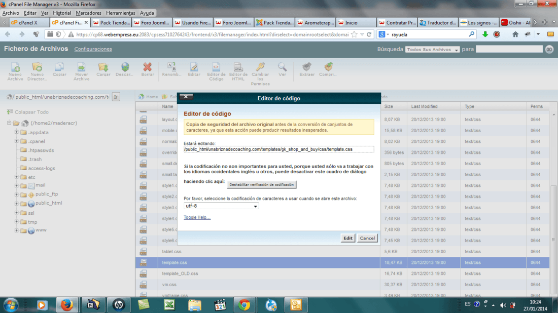

Gracias luis: al abrir el documento con el editor de código me pregunta la codificación de caracteres a utilizar ¿cual es? aparecen muchas opciones. Y después ¿he de copiar y pegar el código que ,me enviásteis anteriormente? Gracias
Respondido : 27/01/2014 10:27 am
Hola Elena,
La codificación es UTF8, y has de copiar y pegar el código al final del archivo template.css
