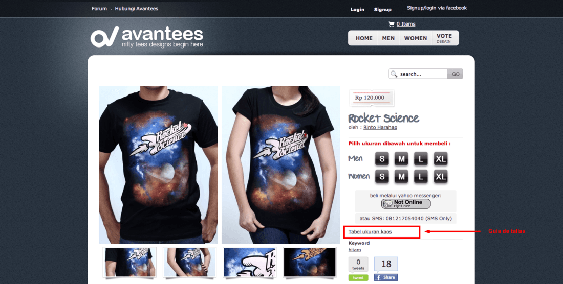

Hola he visto en:
http://www.avantees.com/avant/men/rocket-science.html
Que usan un plugin para joomla que se llama PrettyPhoto para hacer salir la guía de tallas que la tienen montada en un html aparte
La pregunta es si lo hay que no sea de pago, o si hay un método alternativo para hacerlo
Adjunto captura para que podáis ver donde esta la guía de tallas

En principio es posible que puedas hacer esto de forma directa sin necesidad de instalar extensiones adicionales ya que, como se puede ver, el propio Virtuemart incorpora un sistema de mostrar páginas emergente, como ocurre cuando pulsas en el enlace Haga una pregunta del producto en la ficha del producto.
Puedes probar a preparar tu página con las tallas (lo más cómodo sería una imagen única) y después editar el archivo con la plantilla para colocar el código del enlace. El archivo a editar en tu plantilla sería templates/gk_boutique/html/com_virtuemart/productdetails/default.php y el código a utilizar sería algo como lo siguiente:
Texto que enlaza
El código lo tendrás que colocar en el lugar donde quieres que se muestre el enlace. Antes de hacer cambios, haz una copia de seguridad del archivo por si acaso.

Ante todo gracias por tu respuesta Pablo, estoy pensando que no puedo colocarlo en la plantilla porque trabajo con varios fabricantes y tienen distintas tallas, pero con lo que me has propuesto puedo colocarlo en el apartado de características del producto.
con esto me surge otra pregunta, la página de tallas la puedo hacer en Joomla pero que no se muestre o la hago en un editor externo?

pues hacer una página pero que no esté publicada aunque si pueda aceder a ella con la dirección de la misma, por ejemplo:
www.up8dn.es/tallas_FTOL.html
imagina que en esa dirección puede estar la página que yo creo desde el editor de artículos de JOOMLA pero la tengo como "no publicada" pero poder saber cual es su dirección de localización dentro de la estructura del site.
y lo del editor externo es si lo hago dentro del editor de artículos o bien en dreamweaver o Muse
espero habértelo aclarado
Gracias de nuevo
Respondido : 10/07/2012 4:13 pm
Si lo que quieres es cargar un artículo de Joomla creado desde la administración de la web, de forma que no se cargue el resto de la estructura de la web, puedes hacerlo.
Supongamos que creas un artículo y que, al guardarlo, le queda asignado el id 35. El artículo tiene que estar en estado publicado.
Si se quiere cargar ese artículo con el resto de estructura de Joomla (plantilla y módulos), tendrás que poner una dirección como la siguiente:
http://www.up8dn.es/index.php?option=com_content&view=article&id=35
Si quieres que solo se cargue el propio artículo sin el resto de estructura tendrás que poner al final de la url el parámetro tmpl=component. Es decir, queda así:
http://www.up8dn.es/index.php?option=com_content&view=article&id=35&tmpl=component
