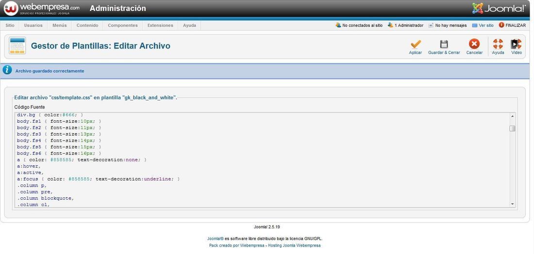

1º Me comentas que retoque el código de el fichero template.css en las líneas que me indicas, pero cambio lo que me dices y no hace nada. Mi intención es que este tono gris (#858585) se cambie a un tono negro (#000000) y en negrita.

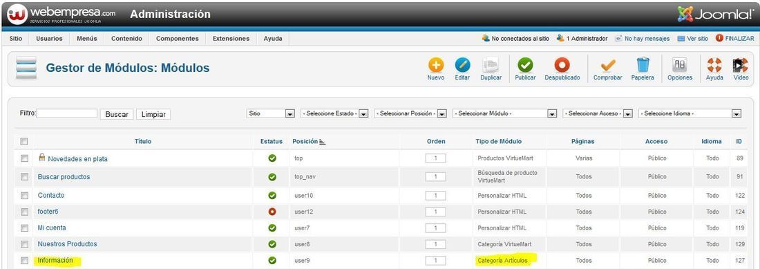

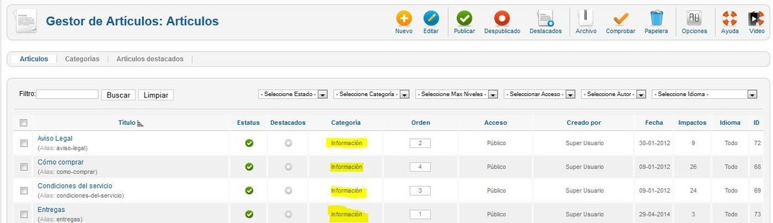

2º En el módulo de la posición "user-9" de Información, no es un tipo "personalizar HTML", si no un módulo que muestra las artículos de una determinada categoría que en este caso es "Información", es decir, creé los 4 artículos con el mismo nombre que en el hipervínculo aparecen. Los 4 artículos tienen información y los 4 pertenecen a esa categoría. No es lógico que muestre "aviso legal" y "como comprar" y los otros dos no. Los 4 tienen los mismos valores y están publicados.

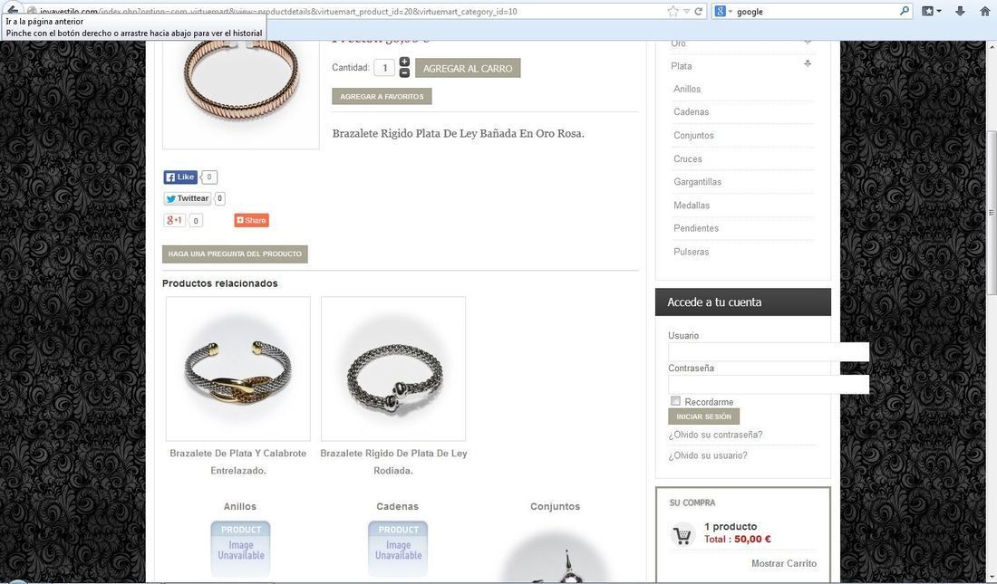

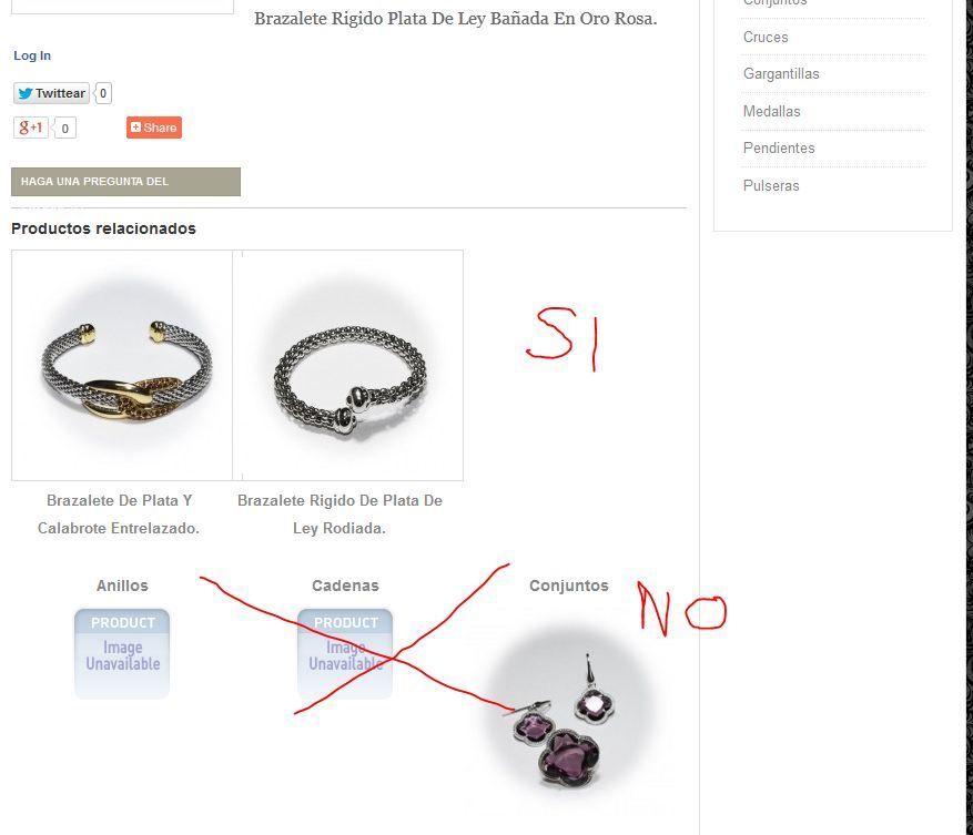

3º Cuando se hace la intención de ver un producto para comprarlo aparecen los artículos relacionados y siguen apareciendo las categorías de producto debajo (muestro imagen). ¿Qué opción de Virtuemart tengo que tocar para que no lo haga?. Además aparecen siempre 6 productos (2 filas de 3) y me gustaría que aparecieran 9 (3 filas de 3). ¿donde lo elijo?

Gracias Johnny, pero no es ese mi problema, la herramienta firebug no me hace falta ya que encuentro el código perfectamente y el archivo que me indicas. Desde el mismo panel de joomla se puede encontrar dicho código (yo uso Ctrl+F) y en buscar lo encuentro. Rectifico lo que me decís y no hace ningún cambio, aunque guardo. No cambia al color que le indico ni pone el texto en negrito (que necesito saber cual es el código, no se si será background color o algo así). He rectificado colores de fuentes, tamaños y tipos en otras plantillas accediendo al código así y me ha funcionado.

Adjunto captura de pantalla en el fichero y parte del código que toco. Repito que el texto se ponga de color negro (#000000) y la letra en negrita. Actualmente el único efecto que hace en el hipervínculo al pasar el puntero de ratón encima es que subraya la fuente que es la propiedad "underline"
Realiza el cambio que te comento Pablo en el fichero /templates/gk_black_and_white/css/style1.css
Gracias ahora si lo tengo. Y el código en negrita era font-weight: bold;
