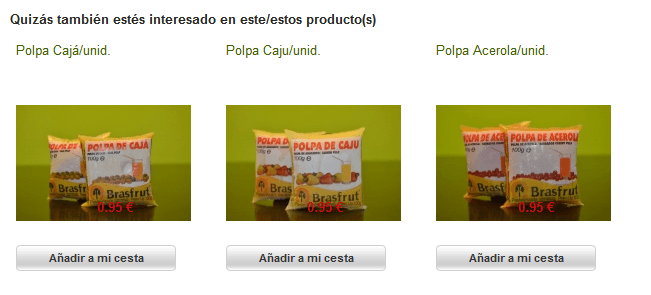

Cuando estas visualizando un producto, tienes abajo la opción de poner "Quizás también estés interesado en este/estos producto(s)", como puedo hacer para que el nombre se muestre encima del "añadir a mi cesta" y para que el precio se ponga al lado izquierdo del añadir a mi cesta.
(imagen: quizas.png)

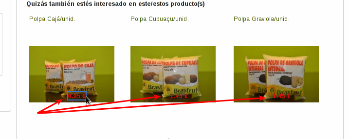

Hola PosPois,
Facilitanos una url de esa pantalla, con la captura solo no es posible indicarte los cambios a realizar.

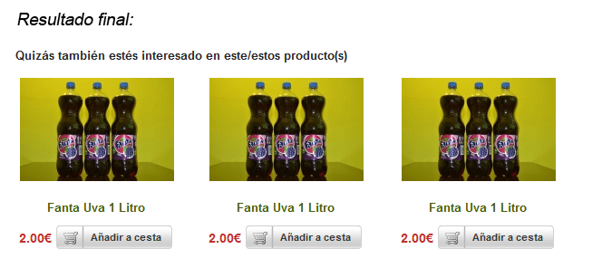

He visualizado el codigo del archivo: productsnapshot.tpl.php, no soy capaz de realizar las modificaciones. Puedes explicarme mas detallado donde tengo que tocar para poder tener el resultado final de la foto.(imagen: resaultado.png).
Quiero tener este resultado.

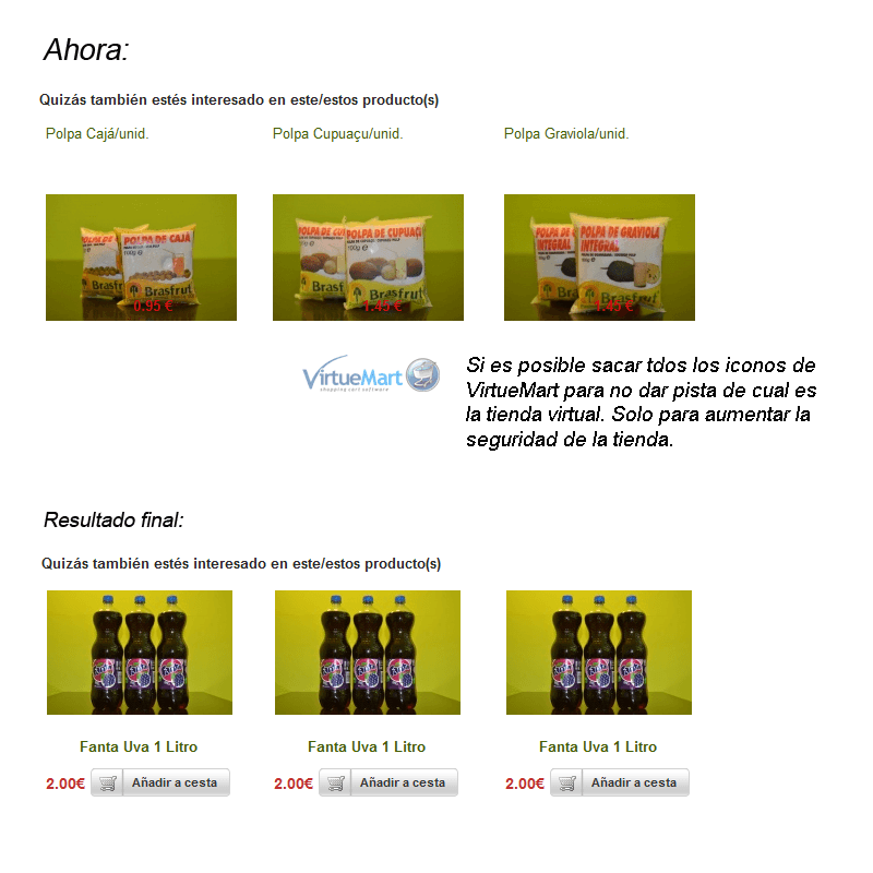

Para quitar el pie con el logotipo de Virtuemart, tienes que acceder a administración --> Virtuemart --> Configuración --> pestaña Sitio --> Muestre el pie, desmarcar.

Ya he solucionado lo del VirtueMart como me has explicado gracias.

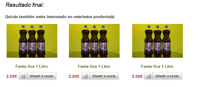

Lo que no encuentro es como poner los productos relacionados con la misma aparencia que los productos destacados. Ejemplo: Nombre, precio debajo y al lado la cesta como la imagen.
