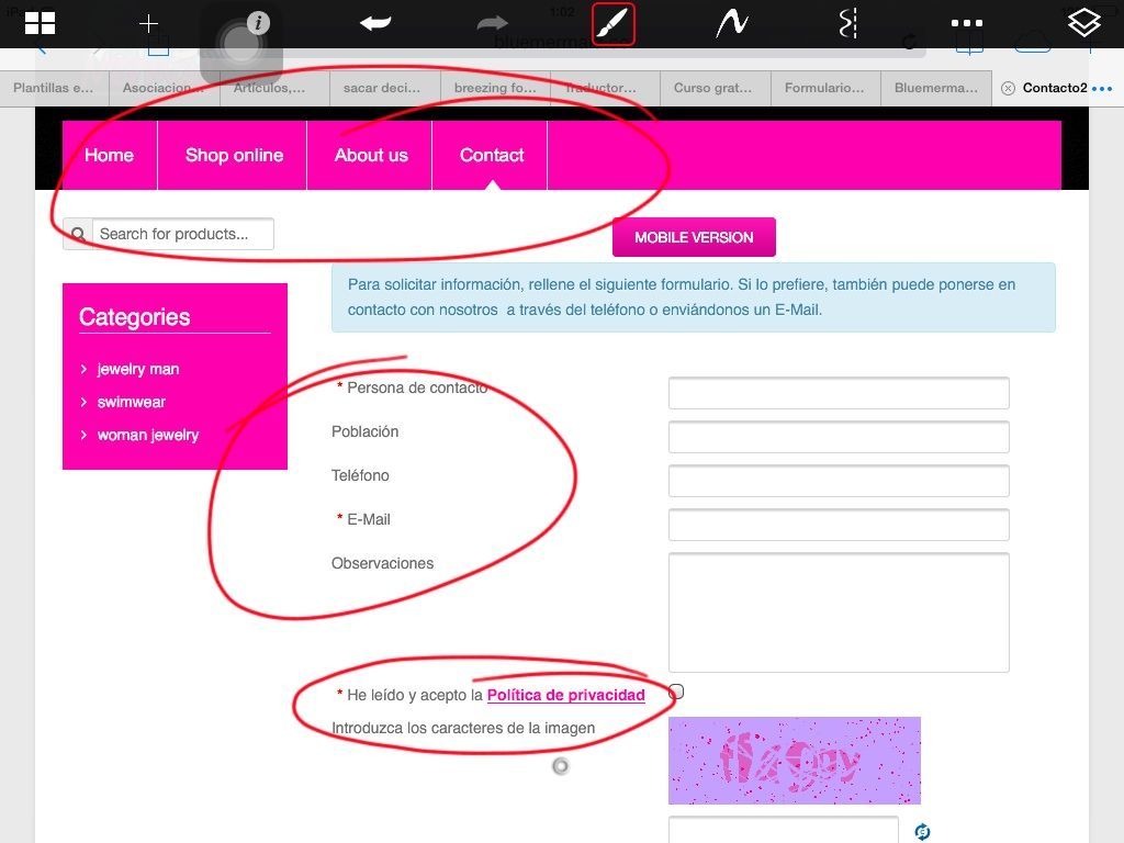

No logró configurar el formulario de contacto en inglés y español
Ya lo intente por breezing forms pero no me refleja nada en la web.
Como puedo hacerlo?.

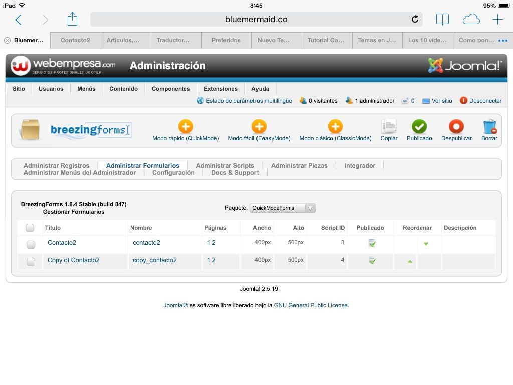

Lo que tienes que hacer es clonar el formulario que ya tenías y traducir las etiquetas del formulario clonado al nuevo idioma, en este caso el inglés.

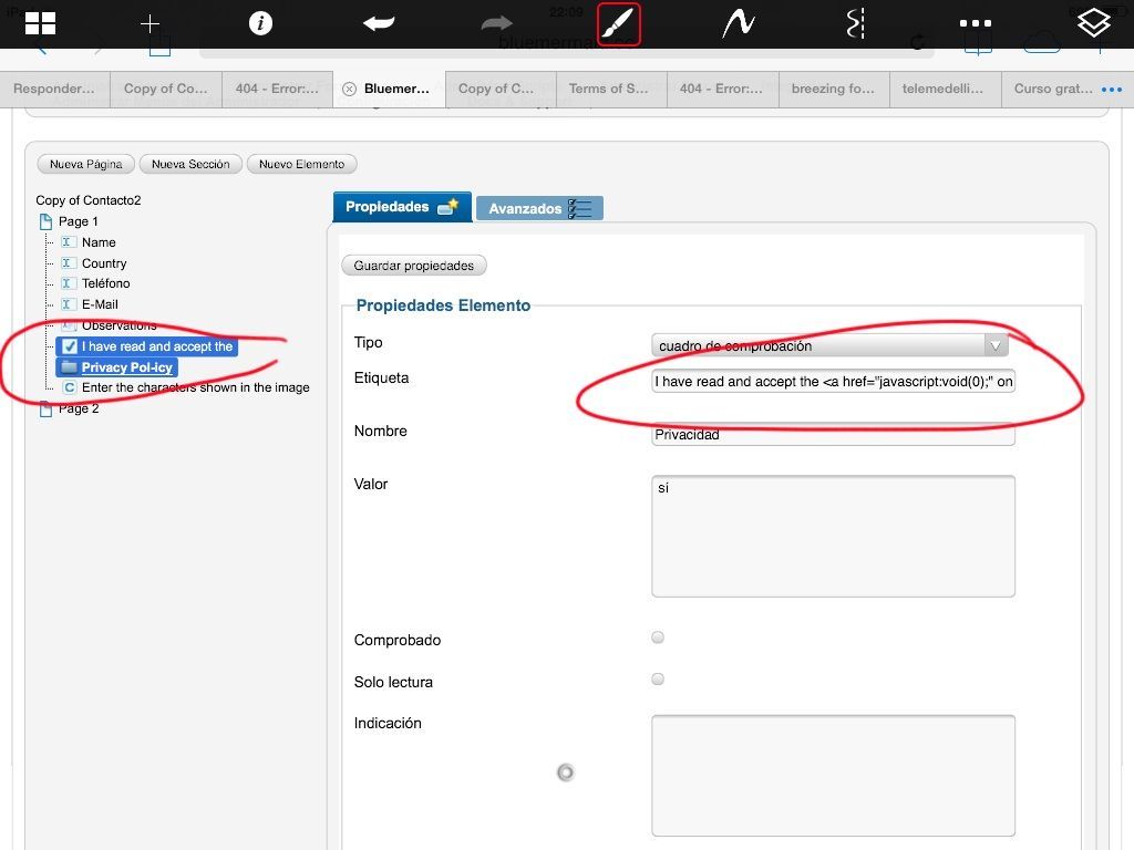

He intentado de todos los modos en traducir el formulario y que se muestre en inglés.
-Al haber duplicado el formulario traduje las etiquetas pero no se muestra en el sitio.

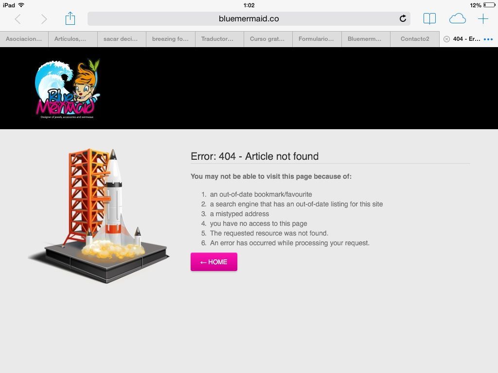

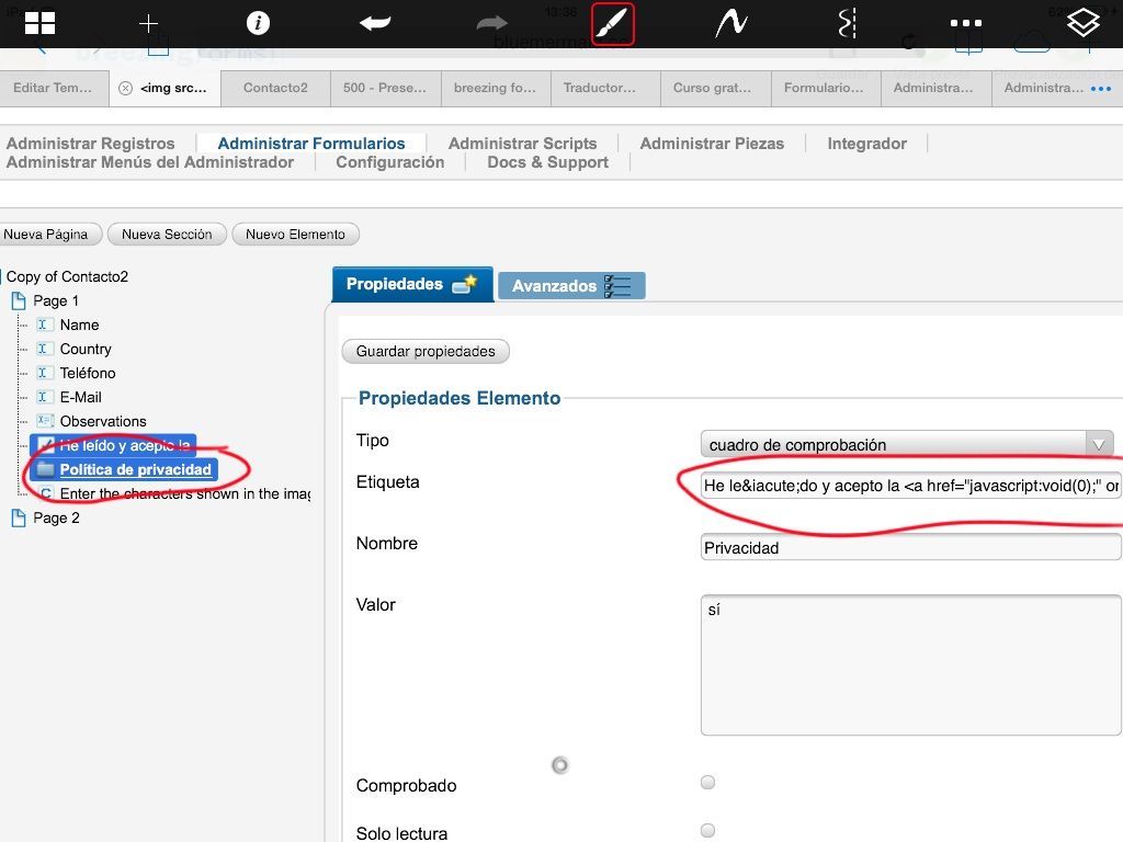

-no sabría como traducir he leído y acepto la política de privacidad, al precio mar desde el administrador aparece un error 500 y al presionar desde el sitio aparece el error 404.

Primero tienes que verificar si estas llamando al formulario correcto, para esto tendrías que dirigirte al Menu Principal del idioma Ingles y en ingresar al ítem de menú del componente y cambiar el nombre del formulario.
En la política de privacidad puedes probar el siguiente código:
 I have read and accept the Privacy Policy

Ya realize el primer paso con éxito, la pregunta es si para la política de privacidad debo de copiar y pegar el código que me envías tal cual o debo de hacerle alguna modificación
Respondido : 20/04/2014 6:32 pm
La url a cambiar es:
index.php?option=com_content&view=article&id=11&Itemid=128&tmpl=component
Tendrás que insertar la url del articulo de tu Joomla.
Respondido : 20/04/2014 6:45 pm

Creo que hice algo mal, porque doy click en he leído y acept..... Y me lanza hacia el administrador y aparece el error 404.
Respondido : 20/04/2014 7:09 pm
Hola cesar,
Indica por favor el ID del artículo de la Política de Privacidad que has creado.
Lo ves en el Gestor de Artículos, columna de la derecha.
Respondido : 20/04/2014 7:35 pm
Respuestas: 52
No logró hacer que se muestre en inglés,
Esto fue lo cambie, es decir la URL que copie.
index.php?option=com_content&view=article&layout=edit&id=77
Y esto fue lo que copié en la etiqueta breezing forms

Yo veo diferencias entre el enlace real de la Política de Privacidad que es:
Y el enlace del script:
No veo que sea el mismo ID de artículo.

Sigo confundido con respecto al acción que debo tomar con esa etiqueta.
Que exactamente debo colocar?

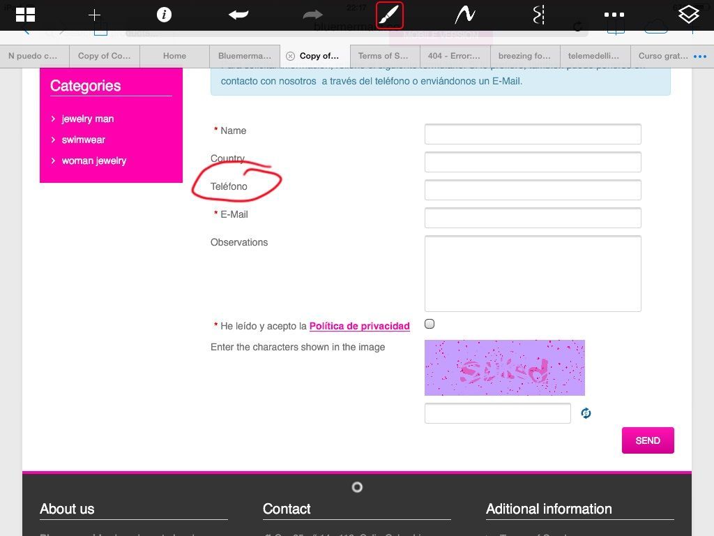

Ya cambie la URL del artículo y si. Cambia a inglés pero no se ve reflejado en el sitio.

Sobre el enlace de la política de privacidad, tal como te comentaban, verifica el id del artículo que has creado con la política de privacidad en inglés. Supongamos que es el 77. En tal caso tendrás que poner el siguiente código en el formulario:
Si es otro número cámbialo por el que corresponde en "id=77".

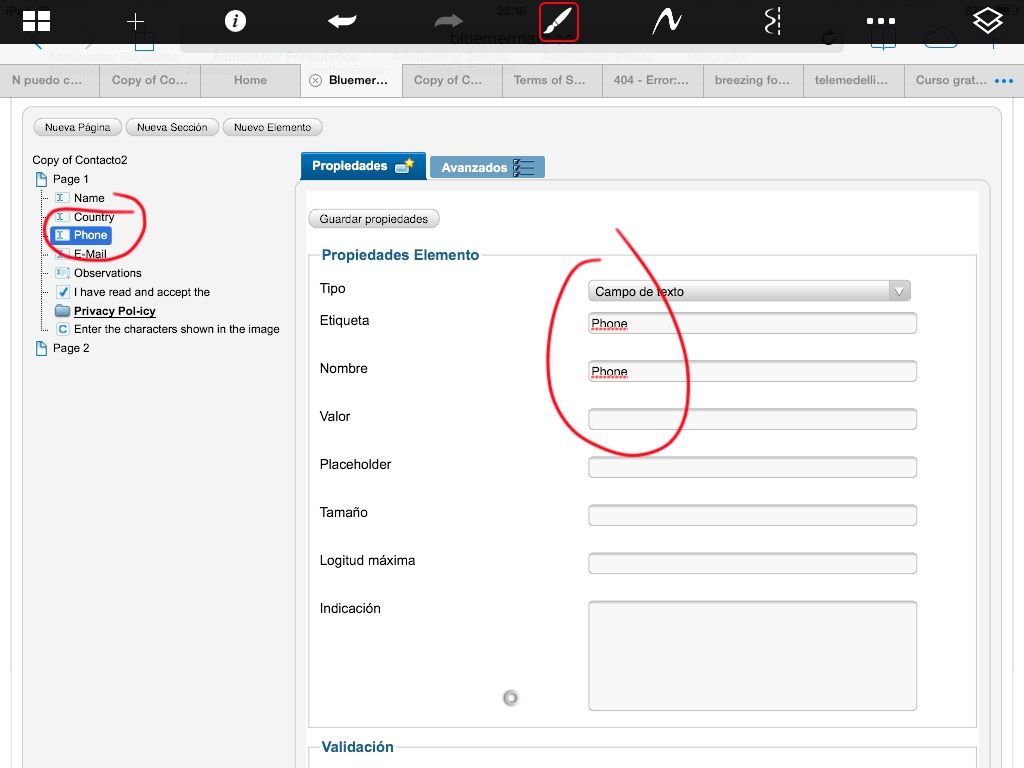

Sobre lo del campo teléfono, es posible que se trate de un problema con la caché. Vete a Extensiones->Gestor de Plantillas y edita la plantilla Mimas que estás utilizando. Aquí pulsa el botón Clear Caché y comprueba si cambia el texto.

Muchas gracias por el dato fue un éxito.
- quisiera saber a que se debe el hecho de que he traducido varias veces el texto superior y el de gracias por contactarnos y no se ve reflejado ?
Respondido : 21/04/2014 7:03 pm

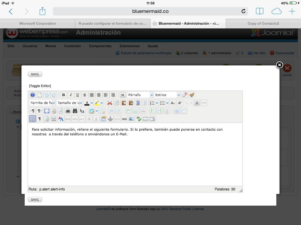

No se si te refieres a que no te está guardando los cambios o si realmente en la administración ves el cambio aplicado pero en la web no.
Si es lo primero asegúrate de que después de guardar los cambios en el texto pulsando en el botón SAVE que se muestra en la captura de pantalla que has enviado pulsas después en el botón Save properties una vez cerrada la ventana y en el botón Save de la parte superior derecha.
