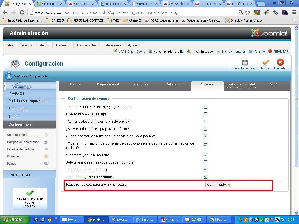

no me deja quitar o desactivar la opcion para no generar factura, ni enviarla ya que eso lo hace la extension de artio,
adjunto captura, incluso dejando la opcion señalada en blanco al guardar me pone por defecto nuevamente "confirmado" ...
como se desactiva la opcion de creacion y envío de facturas de VM en 2.0.20b ???
gracias
Respondido : 16/04/2013 11:39 pm
Es posible que el problema esté en que el parámetro Estado por defecto para enviar una factura que indicas no admita tener un valor vacío.
Una cosa que podrías hacer es generar un nuevo estado de pedido. Para ello tienes que en ir en el menú lateral de administración de Virtuemart a Configuración->Estados de pedidos.
Pulsa el botón Nuevo para crear el nuevo estado. Como nombre puedes poner cualquiera que te sirva para recordarlo, por ejemplo, "No usar" o "Genera factura". El parámetro del stock lo puedes dejar como quieras (no vas a usar este estado) y en Código de estado de pedido puedes poner cualquiera que no se esté usando, por ejemplo Z.
Ahora vete de nuevo al parámetro Estado por defecto para enviar una factura de la configuración de Virtuemart y selecciona este nuevo estado.
De esta forma, si no utilizas el estado nunca no se enviarán las facturas.

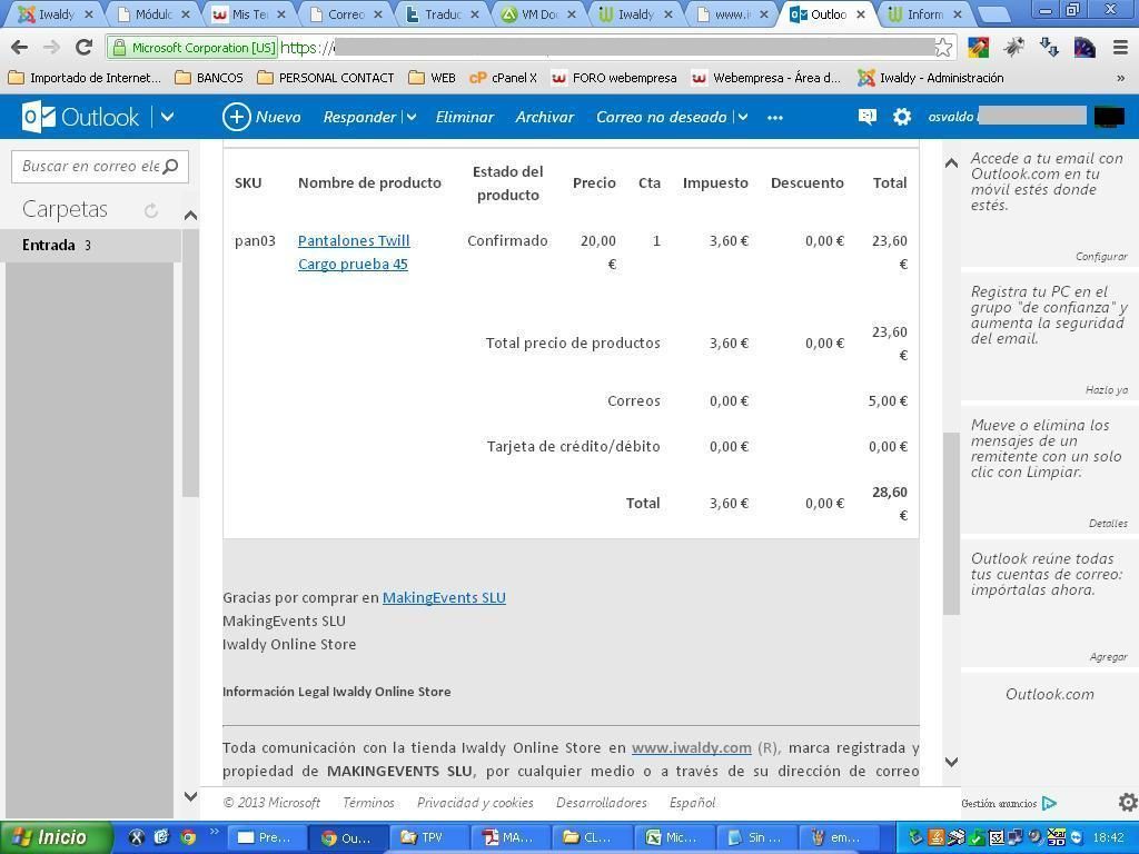

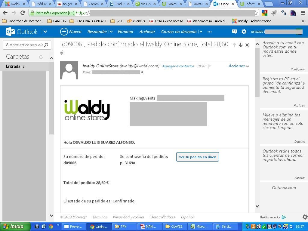

solo me quedaría un detalle que está molestado y no se donde editarlo o eliminarlo, son los email de confirmación de pedido que envía Virtuemart cuando el pedido es confirmado por pago, y que recoge la informacion del pedido, tienda, e informacion legal de VM entre otras.
adjunto captura,
lo que me gustaria es poderlo configurar, o en el peor de los casos hacer que no llegara,
Donde y como se puede hacer esto??

Entiendo que te refieres al mail que se envía cuando el estado de pedido cambia a confirmado en los pagos automáticos y no al mail que se envía cuando se realiza un pedido.
En tal caso podrías probar a crear un nuevo estado de pedido que fuera "Pago con tarjeta", por ejemplo, y usar ese estado en la configuración del pago automático para el estado de pagos confirmados y ver si así no se envía el mail.
Es posible que este envío dependa de la propia forma de pago y el mail se envíe en cualquier caso.

De acuerdo, lo he creado y sigue enviando los emails, imagino que funcionará por defecto, ya que si fuese el caso, segun puedo analizar, al crear el primer estado de pedido, recomendado en el anterior post, no lo debiese enviar, con lo que como consecuencia si o si lo envía, hay alguna otra manera de que no lo envíe o editar los datos , que se envían en el mejor de los casos.

bien he comprobado, que realizando pago por transferencia bancaria, si tambien envía el email, ya tenia creado la forma de pago, y quizas pensandolo mejor es conveniente razonadamente que este email se envíe como recordatorio,
tengo varias cuestiones que me gustaría resolver y aclarar,
1

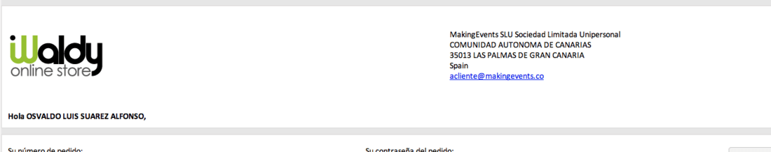

en los datso que muestra de la tienda(adjunto captura) he logrado "engañar" de cierta manera al sistema poniendo el correo de contacto en lugar del telefono, que era un dato no facilitado por nosotros, solo se haran a través de este medio, pero como pueden apreciar en la captura no caben todos los caracteres, la "m" del correo acliente@makingevents.com no la muestra y es por la cantidad de caracteres,
¿como puedo adaptarlo sin tener que cambiar el email?

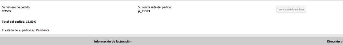

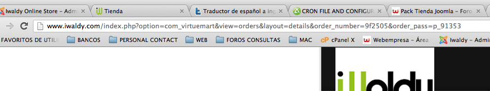

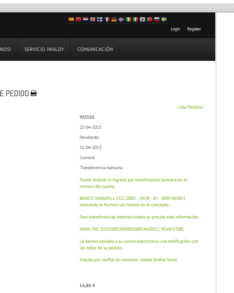

en el caso del boton, "ver su pedido en linea" cuando accedemos a el, nos muestra el pedido en la web, ¿se supone que esto debieses estar protegido? me gustaría que antes de mostrarlo al usuario se le pidiese loguearse o en tal caso que indicase su pasw enviadoo de pedido, esto considero que no debe ser publico,
¿como podría establecerlo?, ya que el enlace generado, que tambien adjunto ya lo redirecciona directamente, sin embargo quitandole los pasw me llevaria a la pantalla de loguearse o pasw de pedido,

Te contesto a las cuestiones planteadas:
1.- No es conveniente utilizar campos para guardar un tipo de información que están pensados para guardar información de otro tipo. en todo caso, el problema podría estar en el tamaño máximo de este campo de teléfono. Vete en la administración de Virtuemart a Campos de comprador y edita el campo phone_1. Prueba a poner un valor mayor en el parámetro Longitud máxima y comprueba si así te entra la dirección completa.
2.- El acceso a los pedidos siempre está protegido. Es decir, un usuario no podrá entrar a ver el pedido realizado por otro usuario. El hecho de que funcione con el enlace del botón se debe a que el propio enlace ya contiene la clave, pero esta es precisamente la información de la que no dispondrán el resto de usuarios.

si es cierto que otros usuarios no tienen acceso a esto, pero o que no identifica al usuario si esta logueado o no, y eso es lo que me preocupa realmente, y aque cuando se accede a este apartado, es como si fuese un visitante y no un registrado, no aparece nada identificando que que esta en su cuenta/perfil dentro del sitio ¿hay alguna modificación que podamos hacer?

Si quieres que solo los usuarios registrados puedan comprar vete a la administración de Virtuemart y pulsa en Configuración. Vete a la pestaña Compra y activa el parámetro Solo usuarios registrados pueden comprar.
