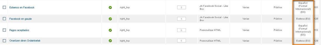

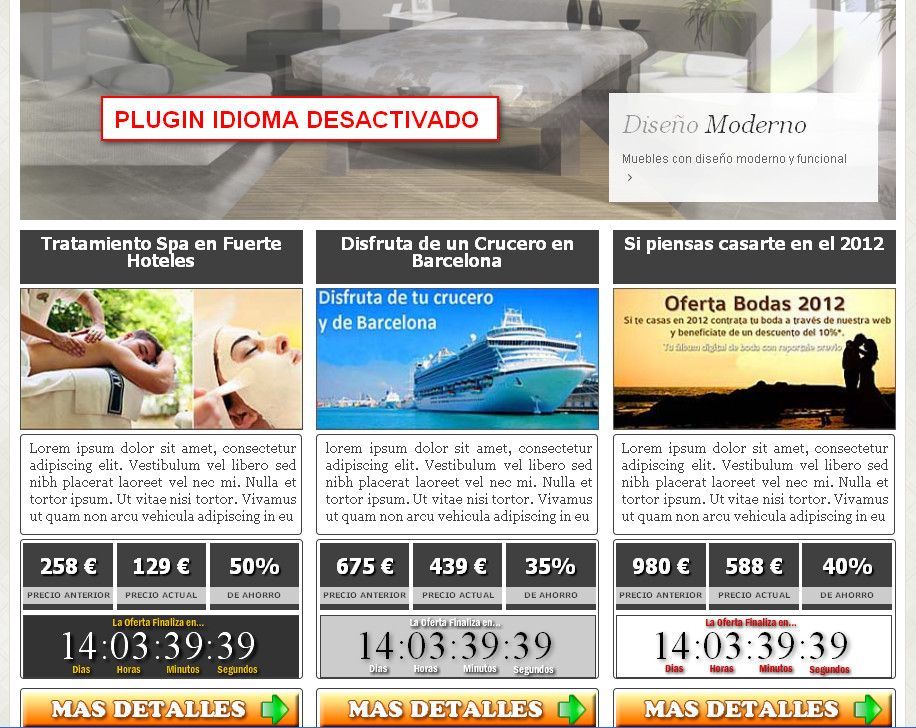

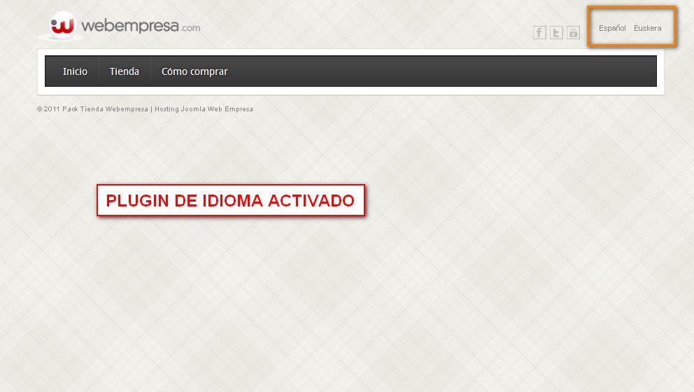

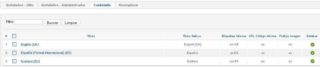

Tengo problemas para instalar la tienda en dos idiomas. Creo que todos los pasos estan realizados correctamente, pero no me funciona. Si activo el plugin aún y teniendo los menús configurados en los diferentes idiomas, los modulos duplicados también en sus correspondientes idiomas... no funciona. Tampoco se ubicar la posición del main menú en la plantilla ya que mirando las posiciones no la marca. Os dejo unas capturas para ver si podéis ayudarme a solucionarlo.
Muchas gracias y un saludo.

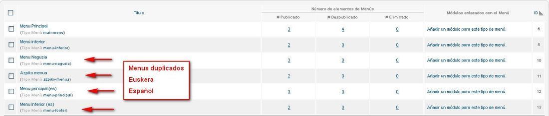

Buenos días. Parece ser que he resuelto el problema que creo que era debido a la duplicación de modulos para los diferentes idiomas. ¿Podría borrar ahora, una vez duplicados a cada idioma, los módulos originales y dejar únicamente los de los idiomas? Lo digo porque en el caso de los menús no se puede.
Lo que no consigo es que aparezca el menu principal en Euskera ya que no tiene ningún módulo asignado y solamente traduciendo el duplicado no lo registra, sigue saliendo el menú por defecto. ¿Desde dónde hay que hacer este cambio?

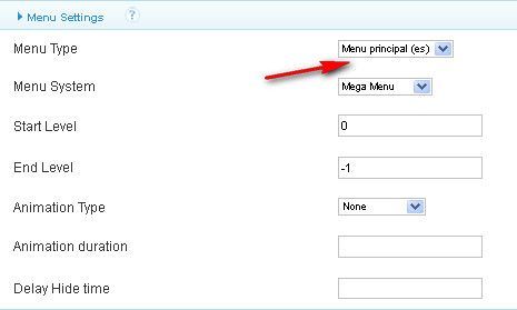

No doy con la solución. He duplicado la plantilla, además la he cambiado por la plantilla Tiris, y no consigo poner el menú en dos idiomas. Queda asignado uno u otro idioma. Me están pareciendo extremadamente complicadas estas plantillas. A ver si puedo dar con la solución.
Te dejo unas capturas de como lo tengo configurado.
Esta herramienta realmente no se para que sirve
Aquí únicamente puedo asignar un menu
Duplicando la plantilla solamente queda una asignada

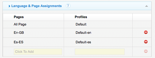

Los templates de Joomlart te ofrecen una posibilidad interesante para manejar multiidomas y es a través de perfiles.
Elimina el estilo adiciona y sólo quedate con un estilo, luego agrega dos perfiles adicionales, uno para cada idioma, por ejemplo tal como se muestra en la siguiente imagen (Default-en y Default-es)
Para cada perfil dejaras todo igual salvo el cambio del menú, es decir la única diferencia (aunque pueden haber más) sera que cambies el menú para cada uno de ellos.
Luego en la parte de idiomas seleccionaras que de acuerdo al idioma se muestre determinado perfil, tal como se muestra en la siguiente imagen de ejemplo:
Con esto cada vez que el template se cargue, dependiendo del idioma cargará determinado perfil y en cada perfil tendras definido un menú diferente.
