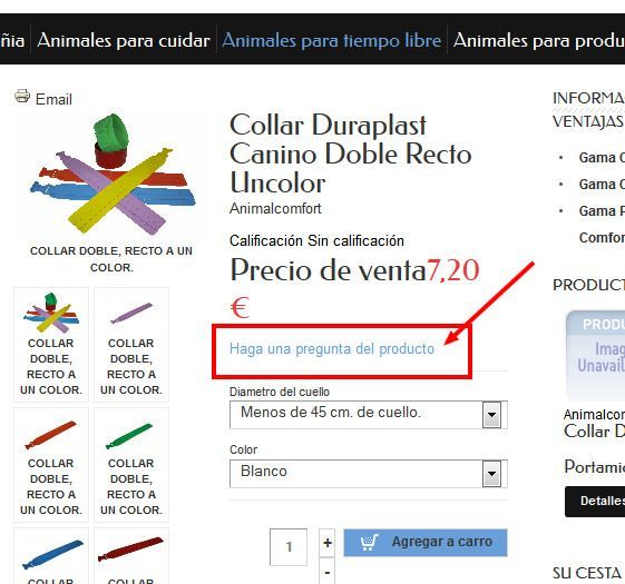

Pues en mi web de pruebas de joomla ya han aparecido los bonitos mensajes de spawn, cosa que era un poco de esperar, y se han desarroyado mediante la opcion de virtuemart de que en cada producto pueden formular una pregunta y tal, y me gustaria saber si se puede poner una verificacion captcha antes de enviar la pregunta, gracias de antemano y un salud2!
URL del sitio: http://pruebanimalcomfort.net/index.php?option=com_virtuemart&view=productdetails&virtuemart_product_id=21&virtuemart_category_id=14

No se si estamos hablando de cosas distintas. Los cambios que te había propuesto era para que, cuando se pulse en el enlace de solicitar más información de un producto, el formulario de consulta se abra en una nueva ventana del navegador y no como un elemento emergente.
Respondido : 07/06/2012 2:39 pm
Respuestas: 344

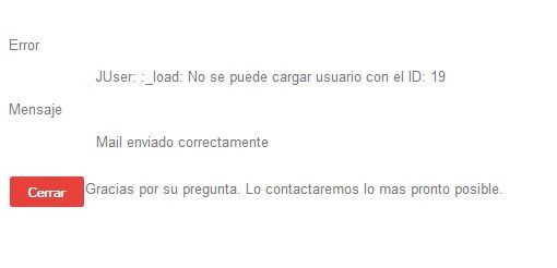

umss... haber, el problema es que cuando entro en un producto, y le pulso sobre realizar una pregunta sobre este producto, me carga el formulario a pantalla completa, cosa que no deberia, y despues cuando envia el mail, me sale eso que he indicado anteriormente, y el boton de cerrar le das y no hace nada...
Respondido : 07/06/2012 4:11 pm
Hola Urbano,
¿El enlace al que te refieres es al que te adjunto en captura?
Respondido : 07/06/2012 11:13 pm
Respuestas: 344
si correcto Johnny
Respondido : 07/06/2012 11:58 pm

Si quieres eliminar el enlace, simplemente borra el siguiente código de la plantilla de la ficha de producto:
<a target="_blank" href="" >
Es el mismo archivo donde te había comentado hacer cambios.
Respondido : 08/06/2012 11:28 am
