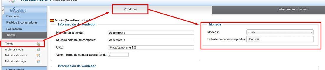

Dentro de la opción de la tienda debes tener configuradas las monedas a usar, te adjunto una captura:

Ok, lo que no sé es cómo hago que el sistema muestre los dos precios, como si fuese:
100 €
100 Lei (moneda oficial rumana)
La zona de la tienda la encuentro, lo que no sé es que tengo que poner. Y si se puede hacer que el precio lo calcule con respecto al euro. Es que lo veo complicado.
Por ejemplo si yo pongo la web en dolares y euros, la cotizaciones varian al dia, por lo que no sé como subiendo yo los precios en euros, el sistema calcula el precio en otro moneda
