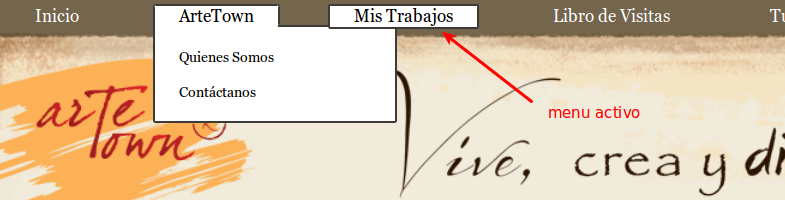

Hola WILLIAM,
Yo observo que si entro en un menú y me mantengo en ese área, al pasar el ratón por otros menús, se despliegan y funcionan.
No obstante deduzco que tu plantilla no tiene muchas funcionalidades javascript o mootools que le den mejor uso a elementos como los menús por ejemplo.

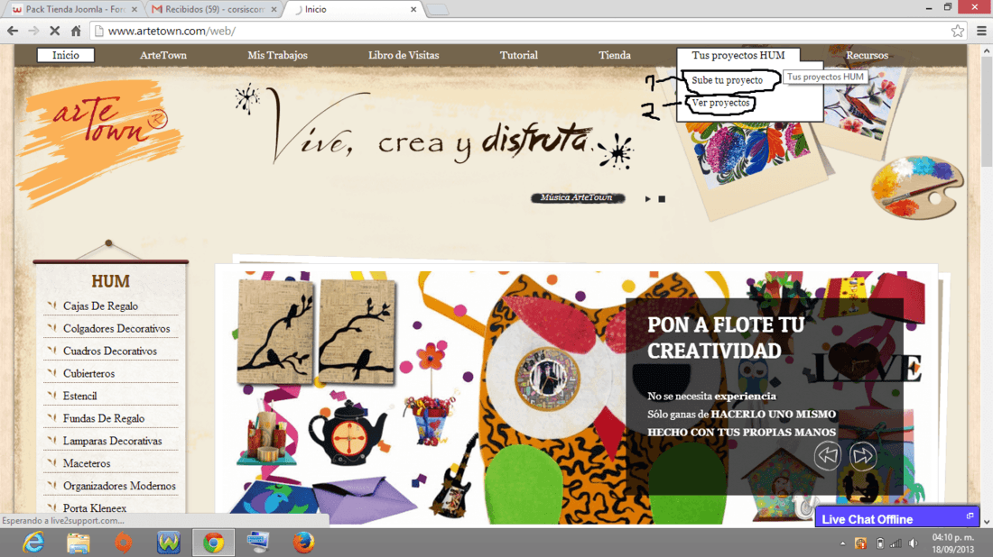

cuando entras a "tus proyectos hum" sea cualquiera de los dos submenus les envio una captura .
como les decía desde hay cuando pongo el mouse por ejemplo encima de tutorial ya no desplega los menu

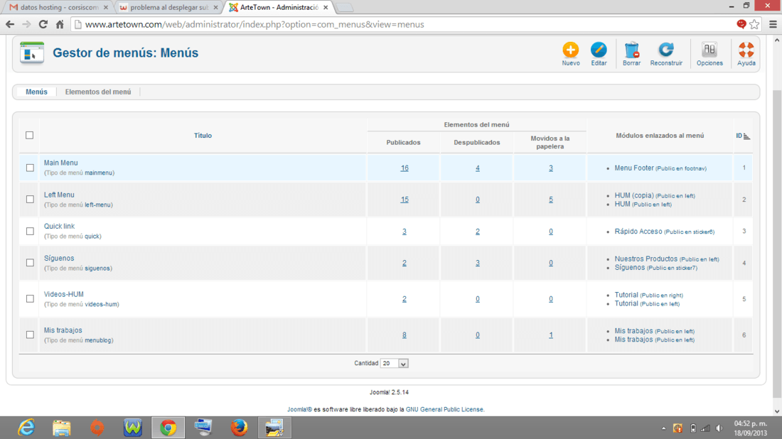

Hola William,
Puedes adjuntarnos el árbol de menú de tu sitio web. Debe revisar si la plantilla te permite tener submenus o si tienes algún modulo asignado con un numero máximo de subniveles, facilitanos capturas para revisarlo.

Respuestas: 419
aqui esta la captura
gracias

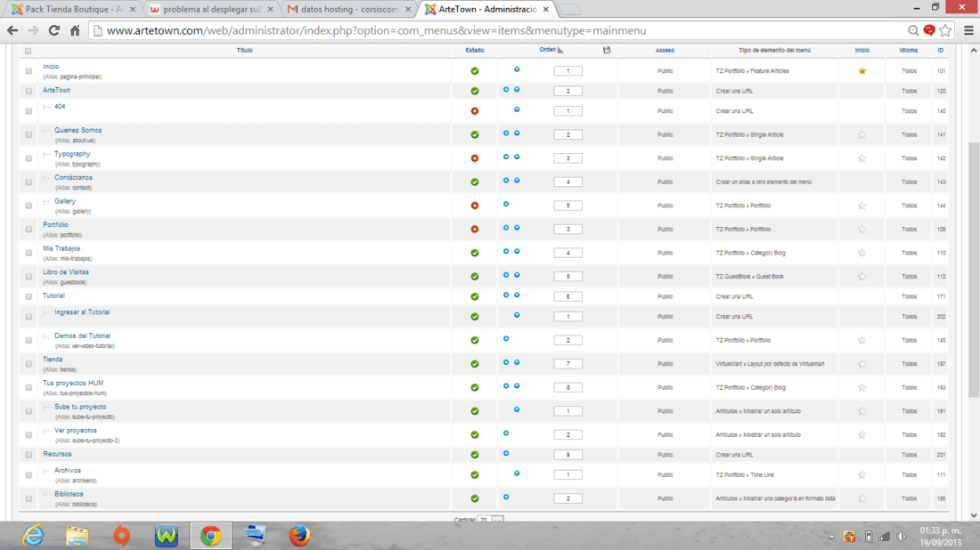

Hola William,
Ingresa al main menu para ver el arbol.
Respondido : 18/09/2013 11:58 pm
Respuestas: 419
aqui esta

Hola WILLIAM,
Yo veo que el único problema es que cuando se despliega un submenú no se muestra un fondo en el ítem de submenú que estás señalando con el ratón para indicar que estas justo en ese elemento, pero al hacer clic TODOS los ítems de submenús funcionan correctamente, tanto los quel menú en el que te encuentras como de otros submenús dependientes del menú principal.
No es el mejor de los menús que he visto, no es muy amigable, pero funciona correctamente.
¿Has probado desde otro navegador diferente de Chrome?.

Hola William,
Según verifico tienes solo 2 niveles por lo que no veo el problema:
Si quieres un tercer nivel tienes que agregar un 3 submenu al submenu de 2 nivel.
