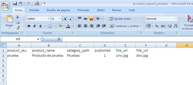

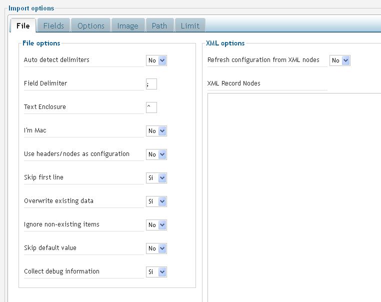

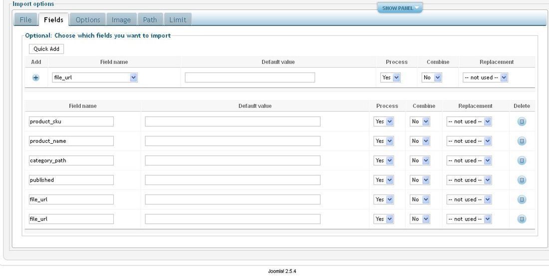

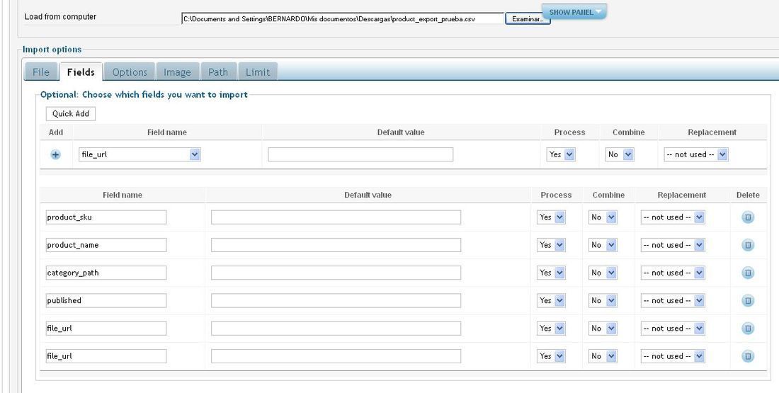

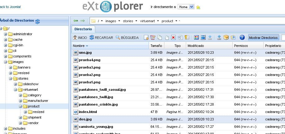

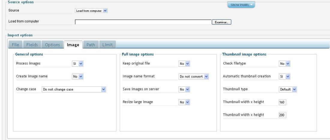

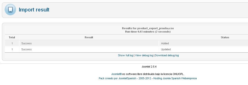

Te pongo los pasos que voy dando en imágenes para ver si ves algo mal configurado, porque sigue sin funcionarme.
1º_Subo las imágenes uno.jpg y dos.jpg al servidor.
2º_Modifico la plantilla con los campos correspondientes. Por favor, mira las imágenes a ver si ves algo mal configurado.
3º_Guardo el archivo *.csv como ves en la imagen nº 5.
4º_Cargo el archivo *.csv y me sale el resultado que verás en la imagen nº7

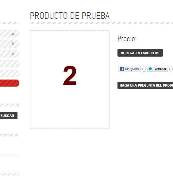

5º_Compruebo tanto en la tienda como en el panel de control y veo que sólo me ha cargado una imagen para el producto. Los demás campos están bien pero sólo me ha cargado la segunda imagen, y no la primera.
Me carga todos los datos bien, pero las imágenes sólo me carga una, y me carga la segunda, no la primera.
El archivo *.csv he probado a ponerlo con los campos con ^ y sin ello, como aparece en la imagen, y nada, me pasa lo mismo de las dos formas.
Por favor, mira a ver si ves donde puede estar el fallo.
Gracias!

Cuando se realiza una importación de productos con el CSVI Virtuemart no se puede repetir más de una vez el mismo campo ya que, en caso de hacerlo, siempre se cogerá el valor del último campo repetido y se ignorarán los demás
Lo que tendrías que probar es a subir todas las imagenes en un solo archivo, usando el caracter | para separar las imágenes.
Así, en tu caso deberías tener un valor como el siguiente uno.jpg|dos.jpg. En el caso de que esto no te funcione, sigue las instrucciones que aquí se explican:
